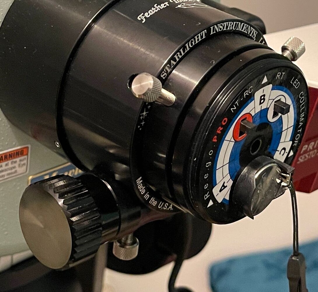

En cherchant j'ai fini par tomber sur cet instrument , qui prétendait permettre aussi bien la collimation de telescope que de lunettes en offrant deux formules de projection de motifs.
Le prix avec les frais de port étant raisonnables, j'ai tenté l'expérience. Quelques jours après j'ai reçu l'instrument et je l'ai rapidement testé sur ma lunette.
Le principe fonctionne un peu comme l'autocollimation, c'est à dire qu'il projette un motif qui par jeux de réflexion permet de faire coincider 4 leds.
En l'utilisant (l'image obtenue est vraiment très parlante) j'ai constaté une légère décollimation, mais bien visible de ma lunette. J'ai ajusté les vis de collimation frontale (attention je n'ai pas touché les vis latérales qui permettent de centrer les lentilles et nécessitent un vrai savoir-faire) et le motif et collimation est devenu symétrique.
J'ai trouvé l'instrument vraiment redoutable pour collimater de jour sa lunette.
Je l'ai également testé sur un Newton et l'autre système de collimation est tout aussi efficace.

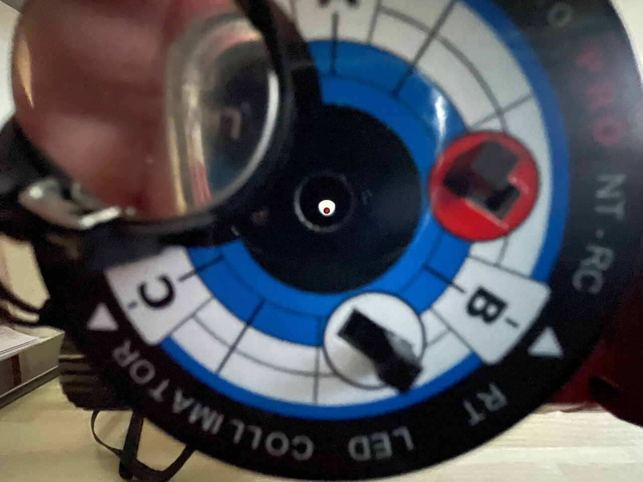

En fait il y a un oeilleton central. Tu allumes le petit bouton à droite de la lettre B pour un réfracteur, qui projette 4 leds blanches en croix, ça créée une première réflexion sur la première lentille et d'autres sur les lentilles suivantes (double et triplet). Si une des lentilles n'est pas alignée la projection en croix ne sera pas symétrique.
Par contre dans le cas de tes jumelles ça ne te permettra pas de tester l'alignement des deux tubes entre eux.

J'ai posté le mode d'emploi un peu plus haut. Mais en résumé tu as une led rouge qui éclaire le fond du collimateur et te permet de mieux visualiser les zones sur lesquelles agir grâce aux lettres.
Infos importantes:
le collimateur double usage est produit en 2 pouces seulement.
Il a un modèle 31,75 pour Newton, et il travaille sur un modèle 31.75 pour réfracteur (genre mes jumelles...).
je ne sais pas encore si ce modèle sera double usage, en tous cas le Carlo est réactif et sympa.
Je lui ai dit qu'au pire je testerais sur le newton en attendant le modèle réfracteur, j'attends de ses nouvelles.
