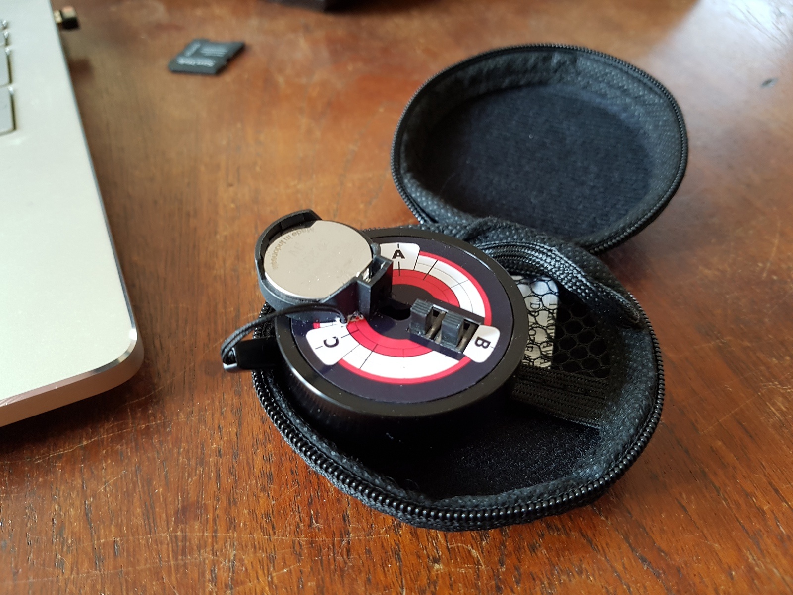

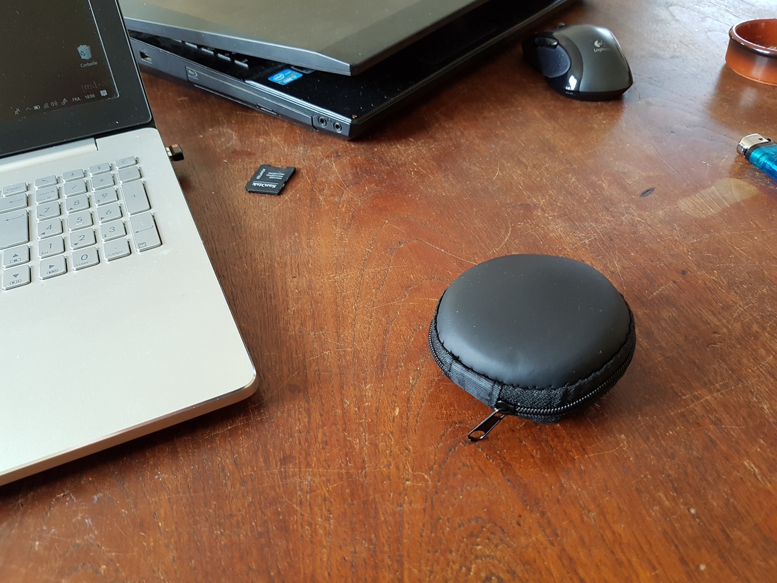

j'ai reçu aujourd'hui le collimateur double usage en 31,75mm.
Le bidule est très bien fini, joli comme tout, et arrive sa pile installée et un petit étui, semi rigide, au poil pour le tenir à l'abri, et Carlo m'a fait un prix aimable pour ce protoype.

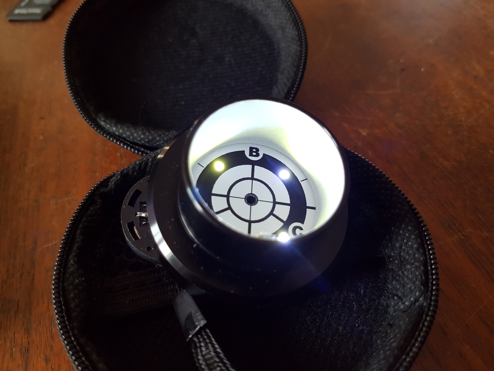

Il y a deux petits interrupteurs: un allume les 4 leds blanches destinées aux réfracteurs, l'autre allume une led rouge qui éclaire la cible pour le Newton.
Posé sur ma ED80 l'image est très petite pour mes yeux sans lunettes (ceci dit j'essaierai avec les lunettes... ça devrait pas poser de pb...).
j'ai ajouté une barlow, comme ça pour voir: c'est cool ça agrandit bien le schéma des leds et la conclusion de ce test me fait bien plaisir!
