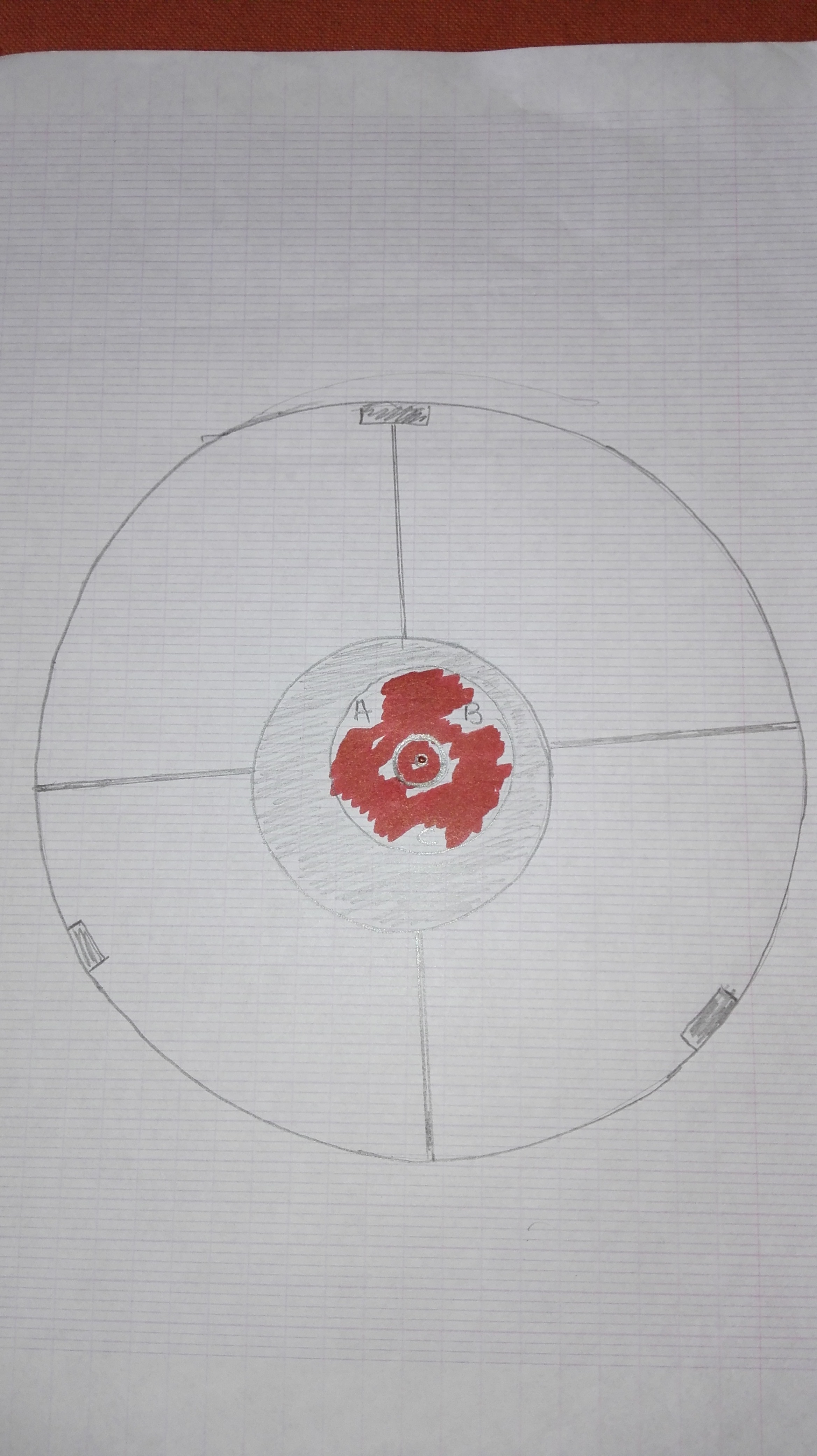

Problème de collimation.
Bonjour tout le monde,
j'ai un soucis, non pas avec le collimateur Reego, ni spécialement avec mon collimateur lazer. Mais , je n'ai pas du tout la même collimation suivant que j'utilise l'un ou l'autre. Les étoiles au centre de l'oculaire sont assez net. Et demande une mise au point légère sur les bords de l'oculaire.
Comme au mois de janvier j'ai changé de miroir secondaire et refait moi même une araignée, je pense que le problème vient plutôt de la.
Ceci dit, si je collimate comme il faut avec le Reego, j'obtiens ceci:
Ce que je ne comprend pas , c'est que avec le Reego ou avec le lazer , la collimation ne soit pas catastrophique! c'est acceptable avec les deux méthodes. Pas tout a fait net, mais pas mal!
A 4 heures ce matin j'ai observé pendant une demi heure avec le réglage Reego, puis j'ai refait la collime avec le lazer et observé pendant 1h30, sans voir de réelles différence.
Si vous pouviez m'éclairer sur le problème, ça m'aiderai a avoir une collimation top, comme il se doit!

@Patcubi,
Il y a toujours une part d'incertitude ... par exemple j'ai des oculaires Morphéus et une paire de Exlore scientific: les premiers rentrent à frottement doux dans le PO desserré à fond, le ES je dois serrer 5 ou six tours...
Si ton PO à un serrage par 3, ou pire une seule vis, ce n'est jamais centré pareil entre le diamètre du Reego et celui de ton laser...
D'autre part, les lasers sont rarement centrés d'origine... vérifie en le faisant tourner sur lui même, si ça dessine un cercle il est pas axé correctement.
La collimation parfaite c'est en labo, ou avec du matos irréprochable (...!) nous on a la collimation qu'on obtient... celle dont l'oeil se satisfait...
En photo c'est plus exigeant !
Merci JMD,
suite a la lecture de ton message, je viens d'aller vérifier. et il y a un mouvement du lazer de même pas 2 cm carré,sur le miroir primaire.
Quand je fais la collimation avec le Reego, je suis obligé de trouver un compromis pour équilibrer tous les "cercles" et centrer tous les éléments.
J'ai refait, revérifié le centrage de mon miroir secondaire, il me parait bien!
il y a 32 minutes, gagarine a dit :
Salut Pat, je pense que le collimateur de Carlo est plus fiable. Je ne suis vraiment pas fan des collimateurs laser justement à cause de ce problème de collimation du collimateur !!
Il semble qu'on est assez proches du consensus sur ce point, après on peut bricoler un laser colimatable...
mais le Reego est bien fait:
si tu pars du principe que ton PO est correct (orthogonal et bien fabriqué) la surface plane de l'épaulement présent sur le Reego réduit les effets d'un certain jeu dans le PO.
Tu aboutis à un petit décentrement (s'il y a du jeu), mais tu conserves la direction, bien orthogonale en plaquant bien l'outil sur le bord de ton coulant.
épis cé toupetirikiki ce truc, toujours à portée de main.
@Pat, révise les tutos sur la collim des Newton , il y en a sur le fofo,
en gros comment je fais ça:
Centrer d'abord le secondaire dans l’œilleton en utilisant les 3 vis (haut / bas etc, et en principe une seule fois si ton araignée est bien faite et solide)
Ensuite en ne jouant plus que sur deux vis  trouver le primaire bien concentrique au reste.
Ensuite seulement tu règles le primaire pour que l'oeillet central soit concentrique avec le petit rond noir qui est l'image de ta pupille (en zoomant tu te fais un "fond de l'oeil").
La première fois ou j'ai vraiment pris le temps de faire ça bien sur mon Strock, c'est aussi la première fois ou j'ai vu des "détails" sur Mars (zones colorées, calotte) !
Salut Gagarine,
pas de problème sur la fiabilité du collimateur:1010:, je pense que comme je viens au mois de janvier dernier de me refaire une araignée et changer le miroir secondaire, cela vient de la. Et , grave erreur de ma part je pense (je viens de le réaliser:confused:), je n'ai pas mis de ressort sur la tige principale . Je viens donc d'en commander un.
Ce que je ne comprend pas, c'est cette différence de 5 bons cm entre le lazer et le Reego. Cela ne m'empêche pas d'observer, mais j'ai un début de coma sur les étoiles qui sortent du centre de l'oculaire de mon 24 mm/82°. Et cela aussi bien avec le lazer que le Reego, alors que je n'ai pas une collimation identique avec l'un et l'autre :confused:
Carlo suit notre discussion et m'a envoyé un mail en début d'après midi. C'est dire le sérieux de ce Mr! Chapeau bas!
Mais je sais bien que ce n'est pas son collimateur qui est en cause. C'est parce que je trouvais que mon image n'était pas top avec le lazer, que j'ai voulu le Reego, qui vient de m'éclairer sur un problème que j'ai avec le secondaire :rolleyes:
Bonne fin de soirée "Youri" ;)
A plus.
Pat
Il faut aussi s'assurer que ton secondaire est bien centré par rapport au porte oculaire. J'utilise un Cheshire pour ça. Il doit apparaître bien rond et centré depuis le porte oculaire. Il est parfois nécessaire de faire pivoter le secondaire et ajuster la hauteur. Mais si tu as de la coma en t'écartant du centre ça pourrait venir d'un secondaire légèrement tourné vers le haut ou le bas.
