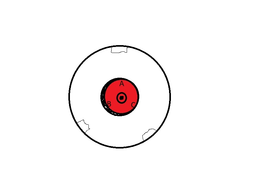

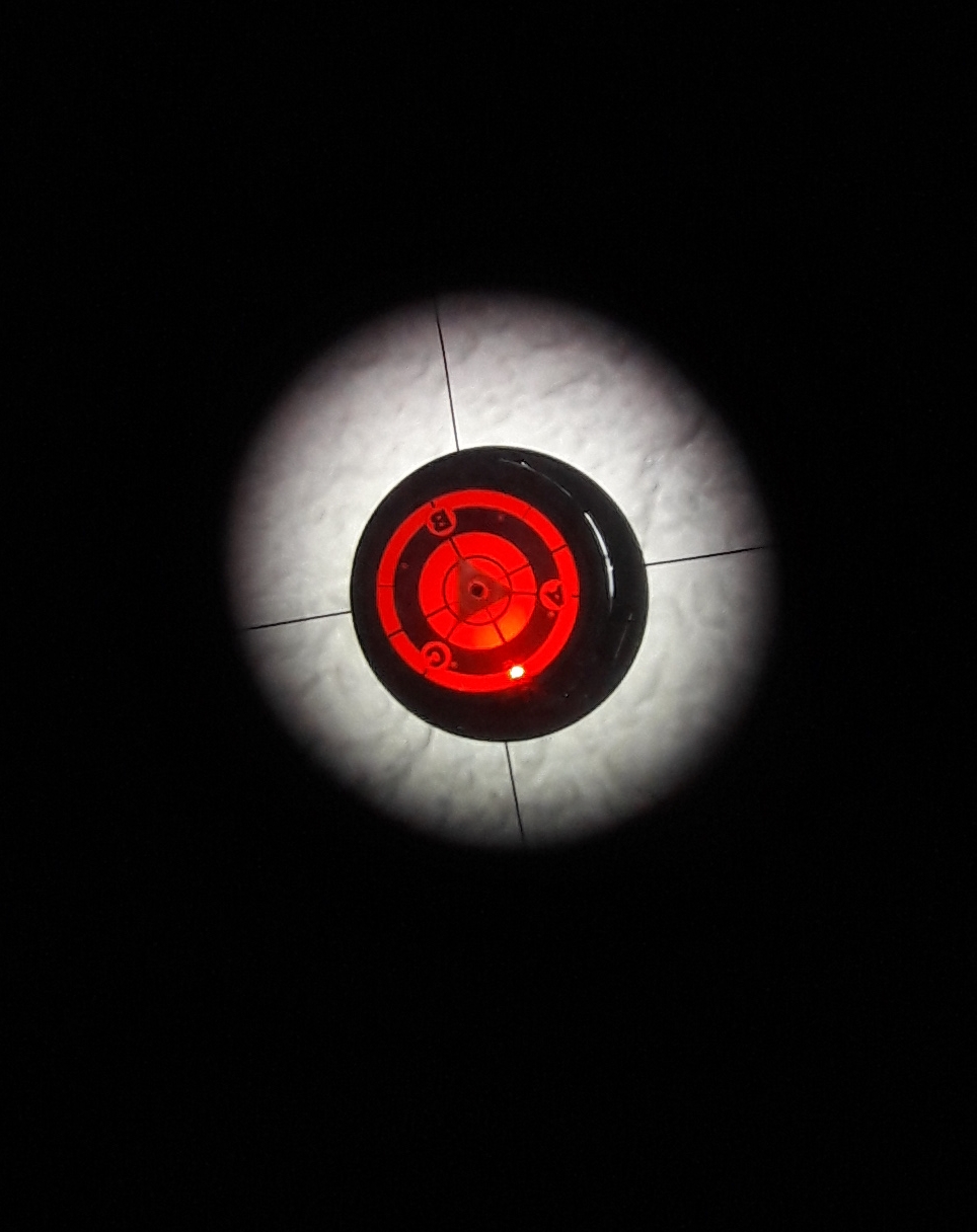

Il y a 9 heures, manudu74 a dit :
Moi une fois fait avec le cheshire je mets celui de carlo et j'obtiens ça:
Je sais pas si c'est normal????
C'est un newton? Si oui je pense que c'est tout simplement l'offset du secondaire qui se remarque plus avec son système 😏

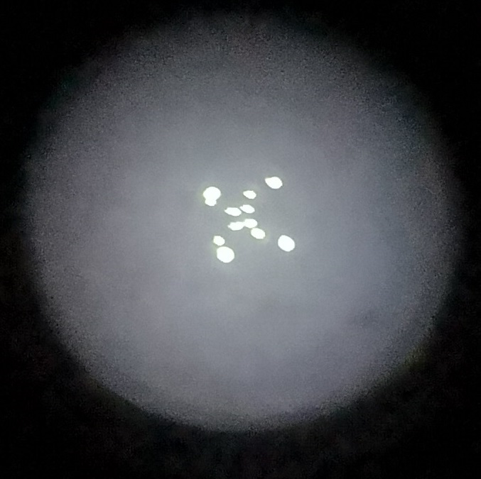

bonjour
j'ai "voulu"essayer de contrôler ma lunette TS80 ,car je trouve que l'autre soir je suis pas arrivé à faire super net un amas.
Enfin ,,,,, donc ma question, comment il faut faire la collimation sur sur une lunette ?
pour utiliser se super collimatteur ,il faut mettre le bouchon devant ?
Car si je fais sa j'ai vraiment pas l'image des petits point aligné en forme de croix !
Et si il faut régler comment on fais ,sa se règle devant la lunette (donc il faut enlever le par buée) ou c'est a l'arrière ,et oui c'est ma première lunette j'ai que régler mes newtons avant !
merci
Plusieurs possibilités, soit l'objectif est "collimatable" et il faut évidemment enlever le pare buée pour accéder aux vis de réglages. Quelqu'un avait parlé de la manière de procéder dans un post de ce fil de discussion. Car toutes les vis ne sont pas bonnes à manipuler.
Après il y a la possibilité d'aligner son PO si celui-ci dispose de vis de fixation/réglage.
Le collimateur s'utilise avec le bouchon installé. Si les points ne sont pas alignés c'est effectivement qu'il peut y avoir un souci.

alors voila se que cela donne:(
Photo prise avec mon natel ,j'ai fais se que j'ai pu......
il y a pas de vis réglages devant la lunette , j'ai bien des vis mais je pense que c'est pour tenir les lentilles
et derrière ,j'ai bien des vis ,mais alors je sais pas a quoi elle servent ?
Y a bien deux petite imbus noire ......
Modifié par ch_porchet
J'ai une lunette 80/480 TS qui n'est pas collimatable: pas de vis de réglage devant l'objectif; j'ai donc acheté un correcteur de tilt que j'ai placé AVANT le porte-oculaire et j'ai peaufiné la collimation avec les vis du tilt
l'avantage de cette lunette est que le porte-oculaire est relié au corps de la lunette en la vissant et que TS a un correcteur de même diamètre.
à voir avec la lunette que tu possèdes
Modifié par jctfrance
