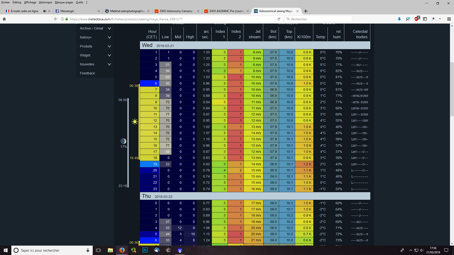

Pour aller un peu plus loin, j'ai fait une petite moyenne et là où je suis mon seeing tourne entre 1,2 et 1,5.
Par contre je préfère rester sur la couleur, moins contraignant et aussi pas les moyens de tout acheter :( .

Alors en général quand tout va bien pour le suivi j'ai un RMS à 0.5 je sais pas si ça peut aider. Mais j'avoue que la 294 me titille les yeux aussi ;)
voilà un exemple
Modifié par manudu74
Oula... attention au prévision meteoblue sur la valeur arc sec... chez moi dans les Alpes a 1600m il m'annonce quasi tous les jours un seeing en dessous de 1" pourtant j'ai jamais eu mieux que du 2" et encore c'est pas tous les jours et sur des poses courte. Donc pense a vérifier sur les brutes ;)
Par contre les indices de seeing sont assez fiable pour avoir un aperçu de la turbu chaque soir.
D'accord avec ça Manu, d'ailleurs Meteoblue indique bien de ne pas tenir compte de ces chiffres. Rien ne vaut une bonne mesure de FWHM avant de tirer. Ceci dit, vue ta situation géographique, tu es plus gâté que la plupart de nous :)
