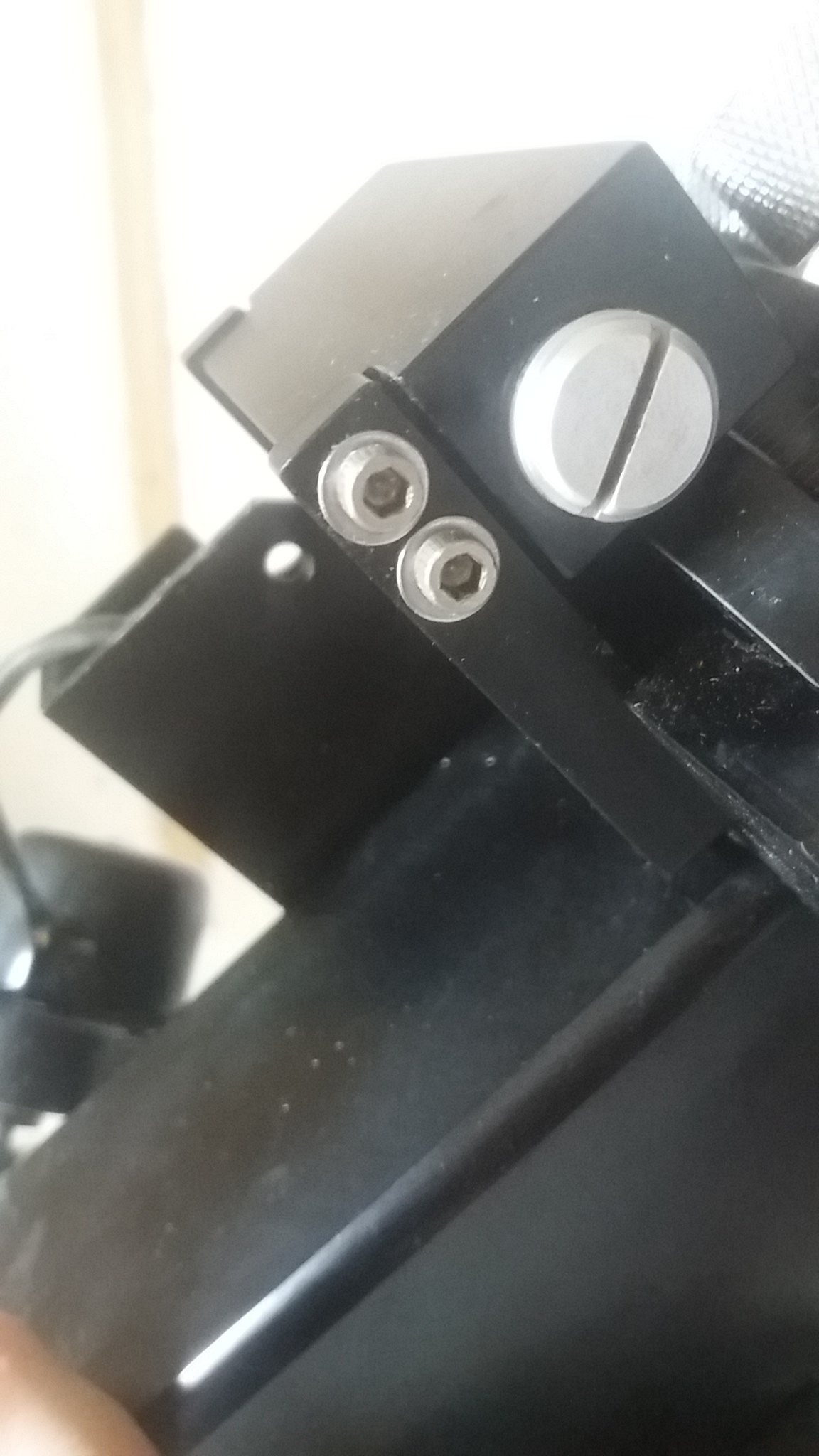

J'ai reçu mes clefs alen au pas US, et j'ai commencé à démonter deux trois trucs pour voir comment c'est fichu dedans.
Ce qui m'intéresse le plus, c'est le dispositif de fixation des moteurs, et l'accès aux VSF.
Sauf que patatra :
Mes clefs US ne suffisent pas, les méplats internes sont tout machouillés.
Rien à faire sans s'écarter du délicat, même en métrique je n'ai rien qui me permette de de dévisser tranquillement.
Avant de passer en mode bourrin : vous avez des combines pour dévisser des vis dont les têtes ont été maltraitées ?
(et à terme les remplacer, je vais regarder sur la baie si c'est facile à se procurer, ya pas d'raison)
merci d'avance
Gilles.
si effectivement les six pans creux sont machouillés, y a plus grand chose à faire d'autre que de passer à la méthode sauvage, essayer peut être des clef au pas metrique , parfois, la différence avec l' US peut faire que ça coince et que l'on arrive à avoir la vis, ou alors utiliser des embouts torx , parfois ça coincide assez pour que ça coince également , sinon, dremel, un petit disque, on fait un trait sur la vis, et on l'enléve au tournevis plat.
fr.G
  Le 02/04/2018 à 09:02, Fr.g a dit :
fr.G
Voir davantage
Merci

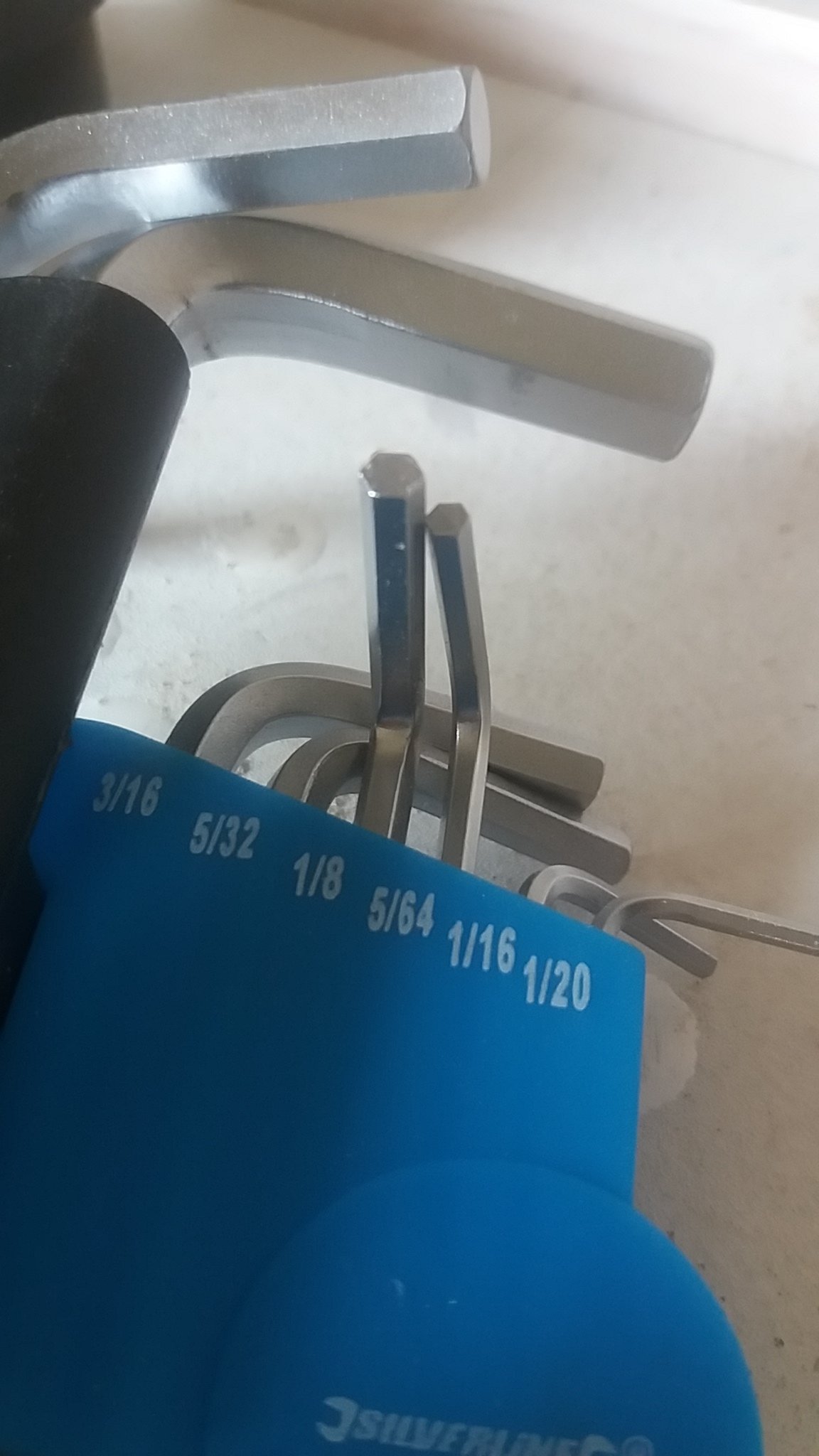

Le métrique ne passe pas
A y regarder de plus près je me demande s'il ne me manque pas une taille : entre la 1/8 et la 5/64 il y a une grosse différence  (sont dingues avec leurs pouces...)
  Le 02/04/2018 à 09:26, Fr.g a dit :
oui, il te manque la 3/32 ;-) sont tordus quand meme avec ça ....
Voir davantage
oui, ça a l'air d'être ça, je préfère...
La 3/32, ou la 5/64, allez, c'est reparti, "order"
Je comprends pas comment ils font pour s'y retrouver.
Sont sans doute beaucoup plus intelligents.
Nouveau jeu de clef reçu :
C'était donc la 7/64
Bin oui.

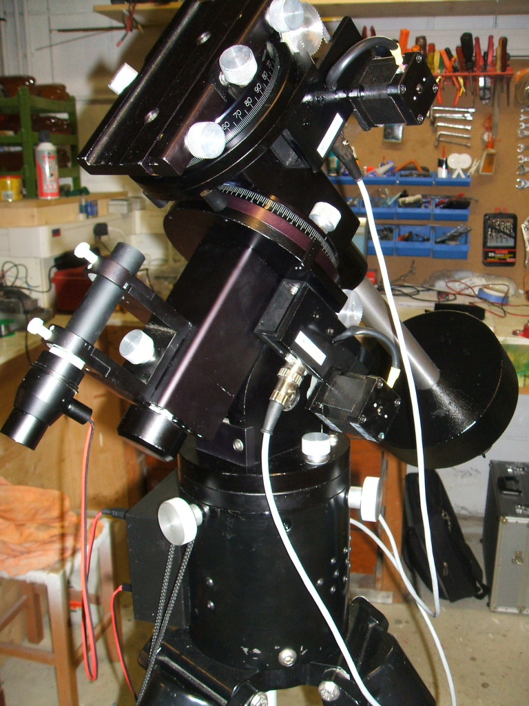

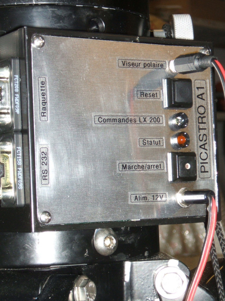

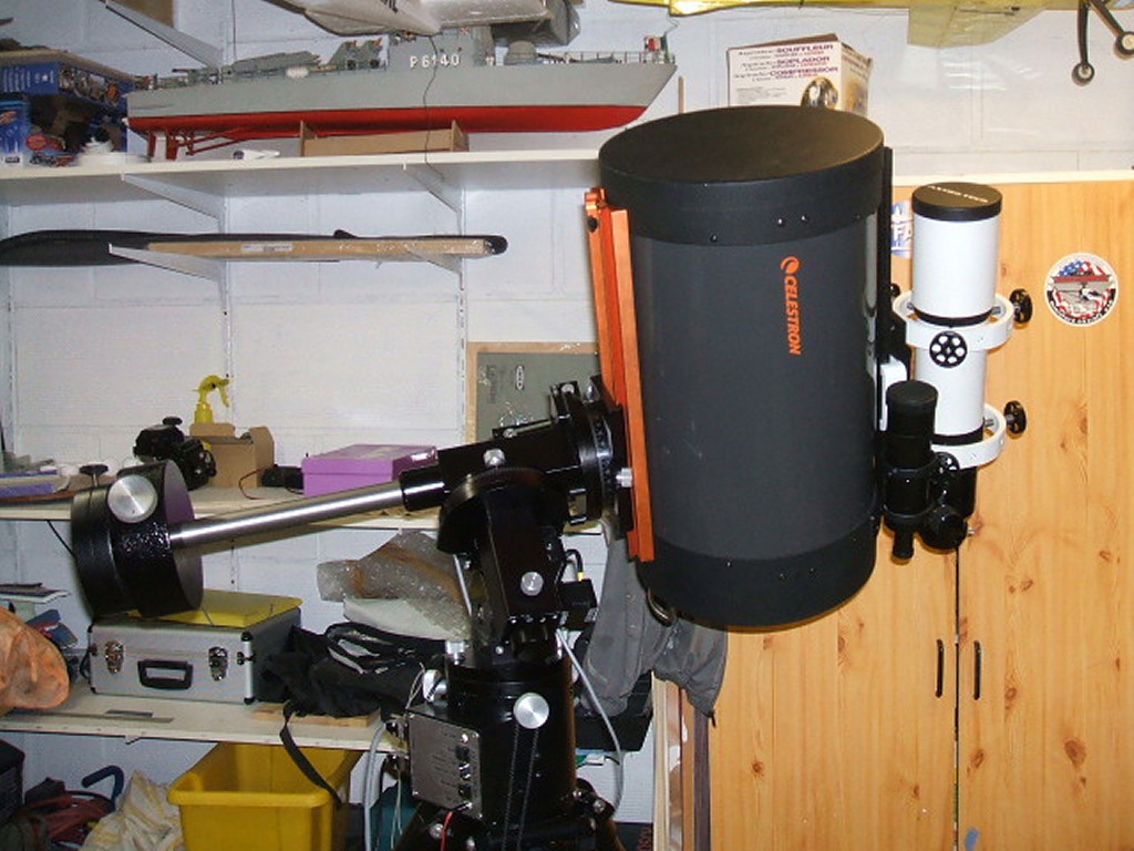

Bonjour gehelem,

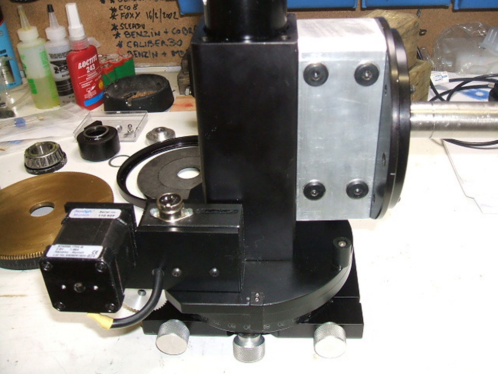

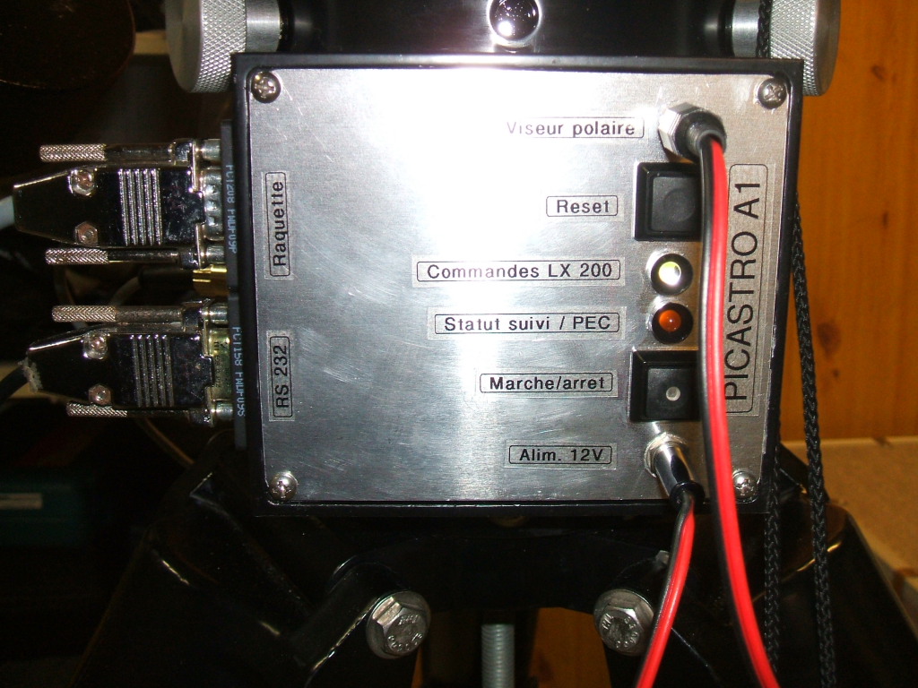

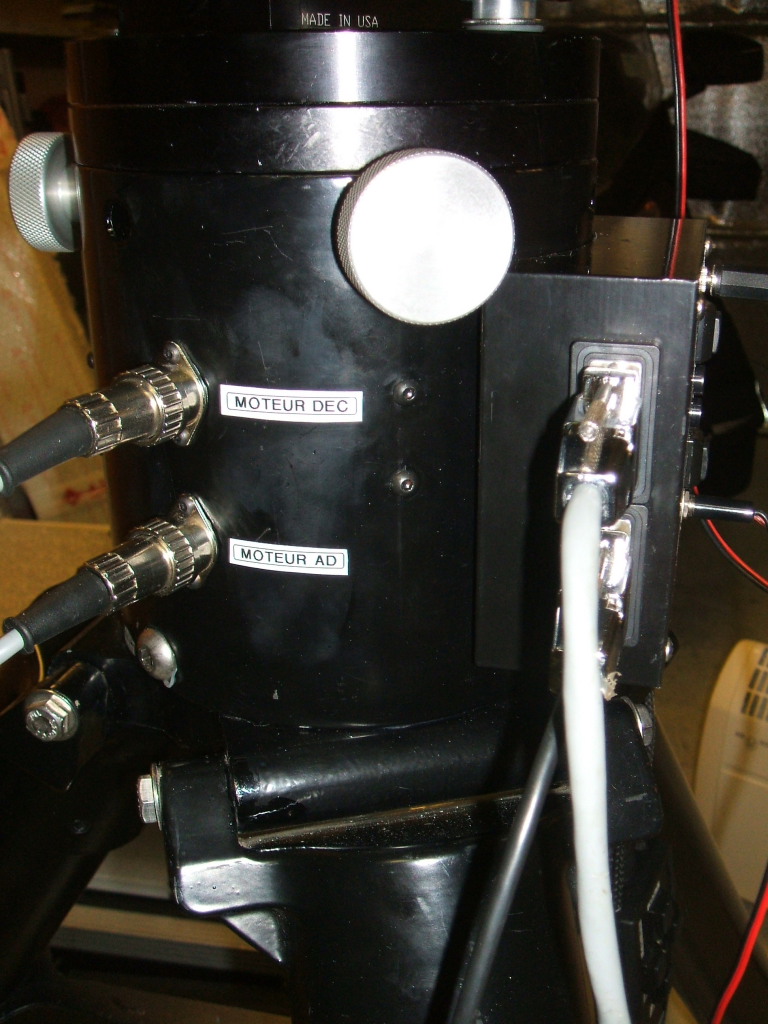

J'ai eu une CI700 par le passé avec Picastro et moteurs PAP et un C11 sur le dos, c'est de la bonne mécanique, sauf le système d'embrayage à disque qui ne me branchait pas trop.
 j'avais partiellement intégré l'électronique dans la base (les résistances de puissance des moteurs).
Je te posterai des photos ce soir en rentrant du taf.

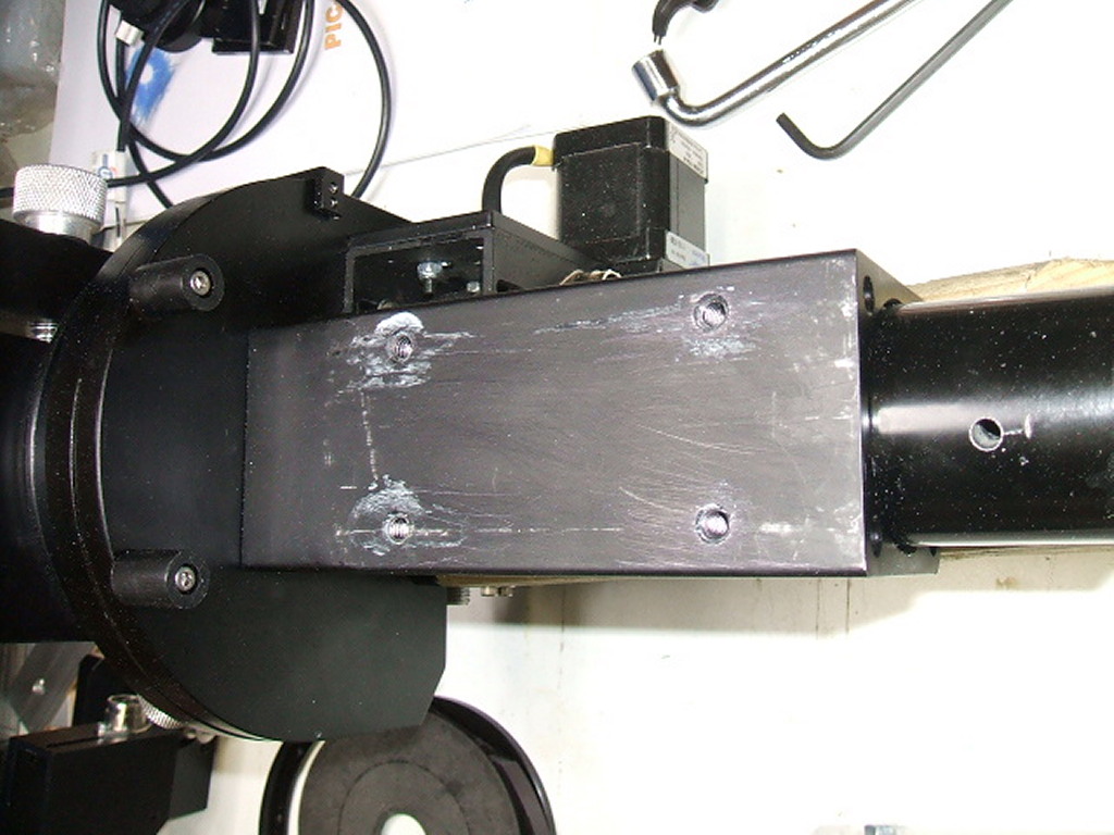

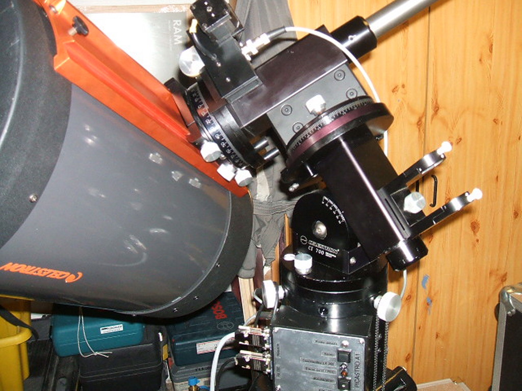

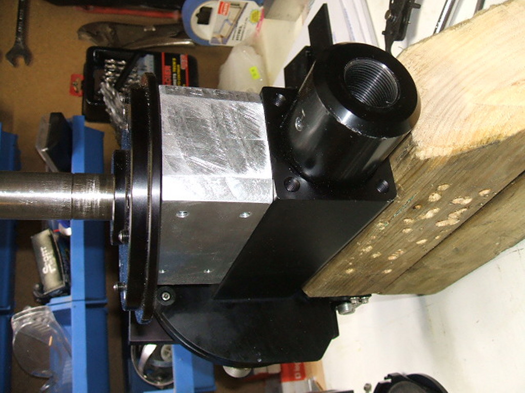

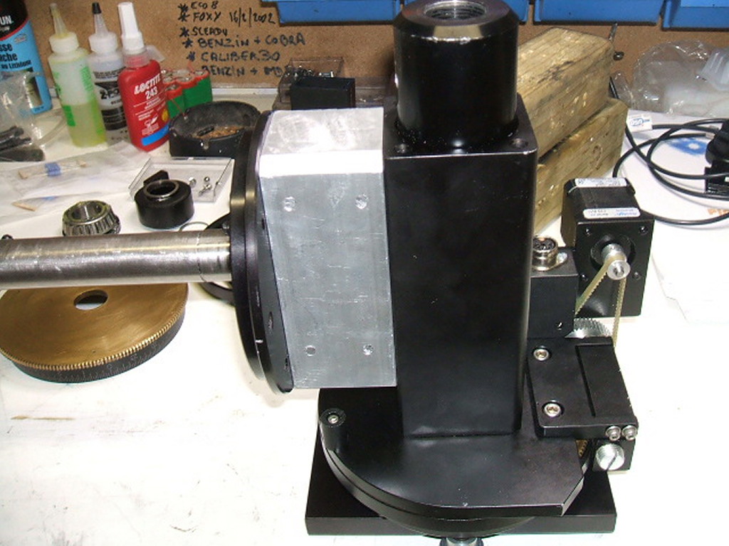

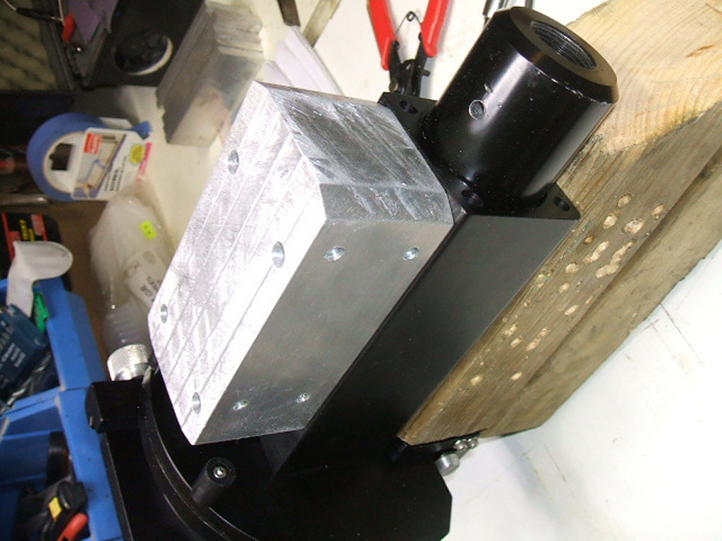

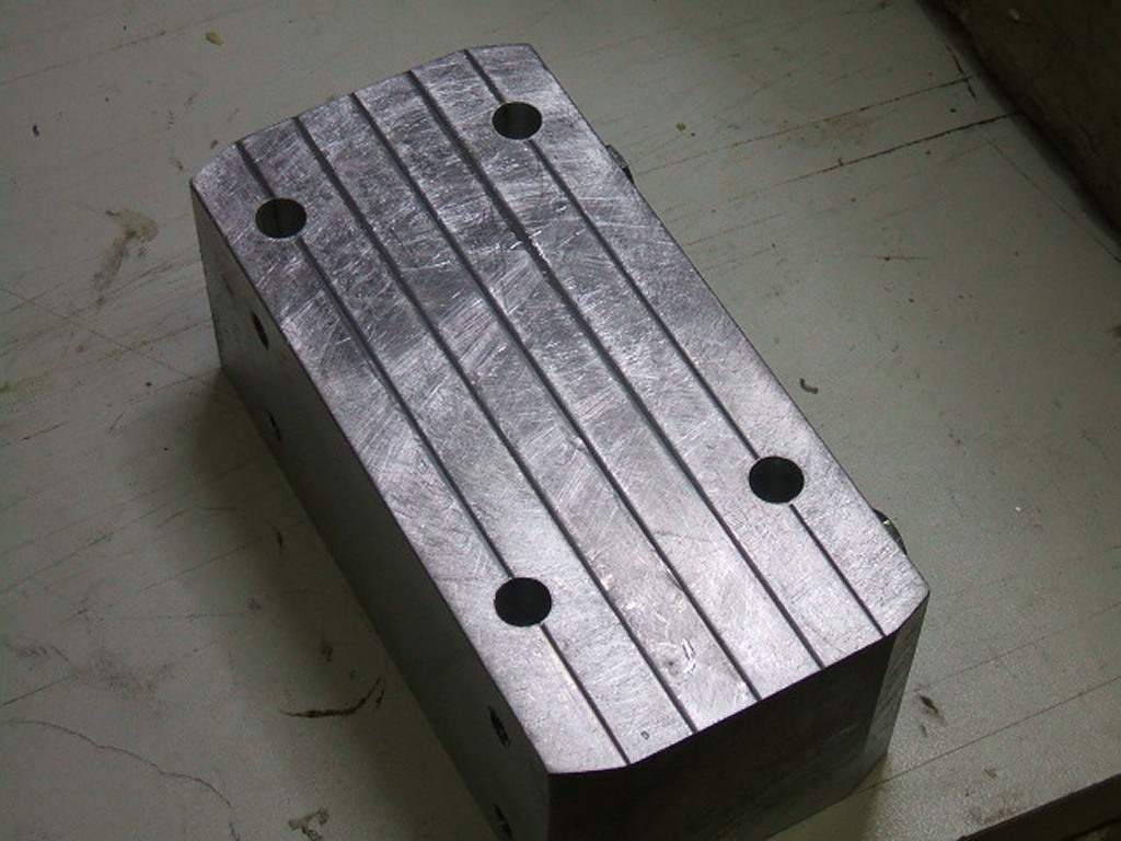

Fabrication d'un "Spacer" pour avoir un peu de marge avec le C11
A suivre, il faut que je fouille dans mes archives...;)
  Le 06/04/2018 à 18:17, danield a dit :
Voir davantage

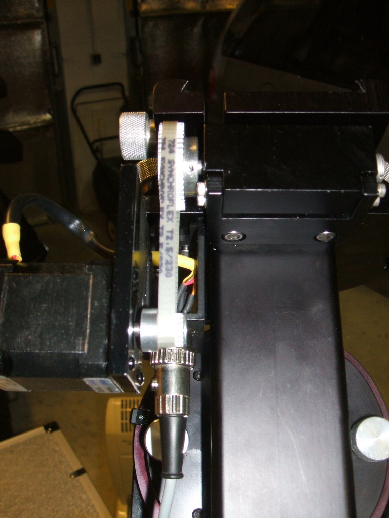

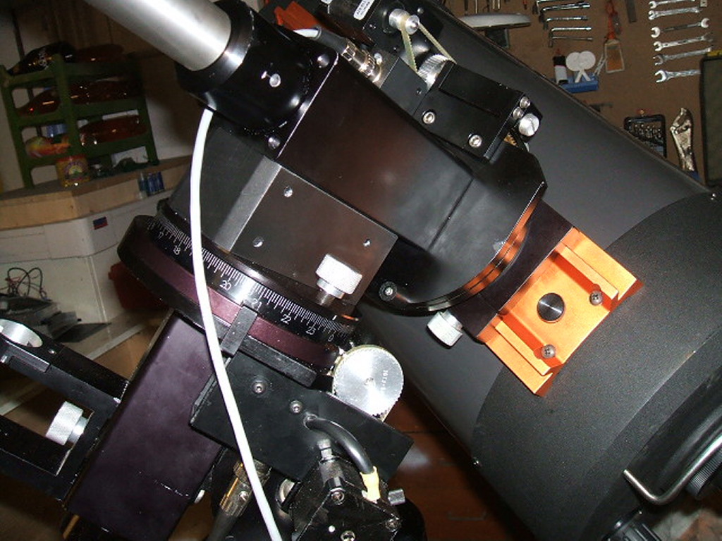

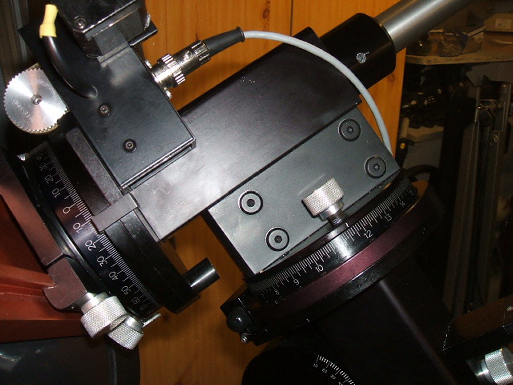

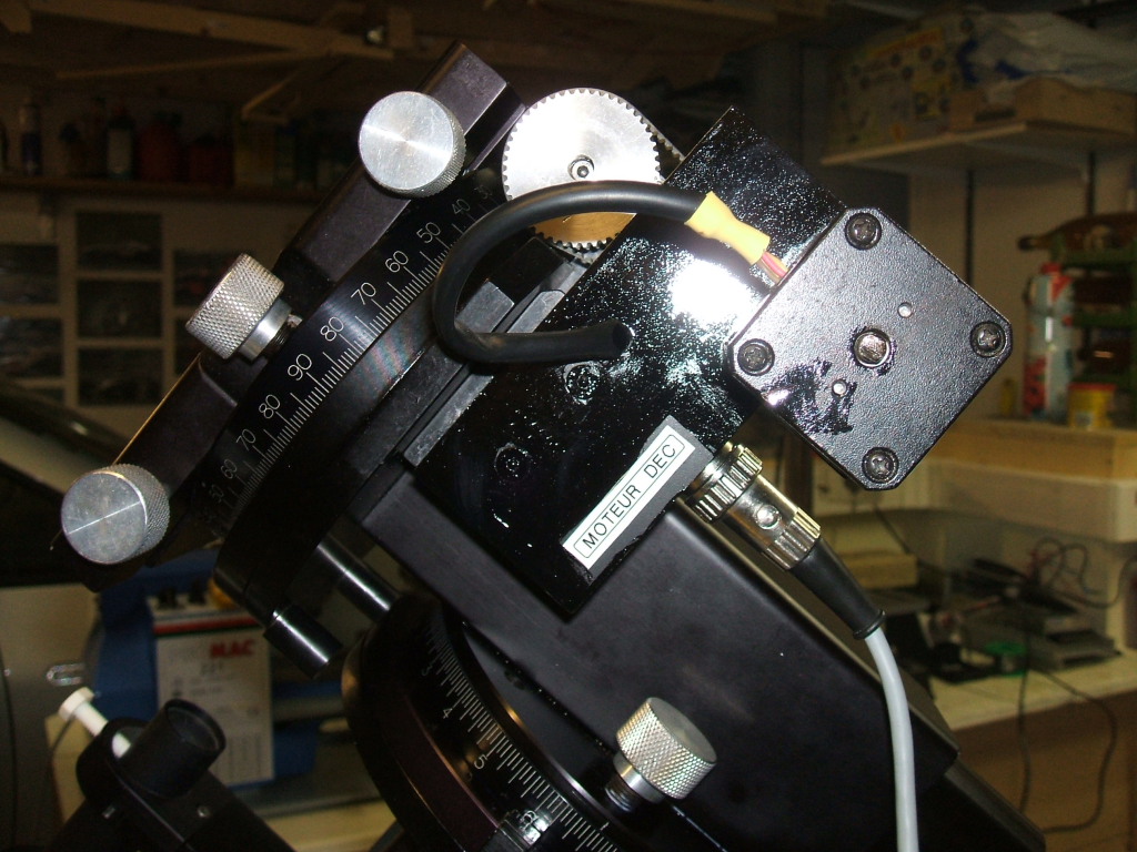

Rholalalla !!!
Quelle merveille !
Merci énormément pour toutes ces photos, ça m'inspire beaucoup.
Malheureusement pour toi, ça va déclencher un flot de questions qui n'est pas prêt de s'arrêter...

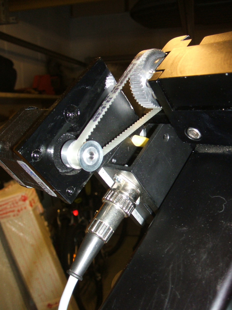

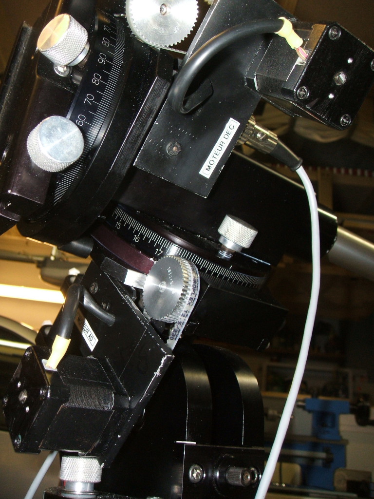

Numéro 1 :
Pourquoi as-tu choisi de mettre les axes des moteurs si loin des VSF ? Question de place ?
(ça fait de loooooongues courroies, non ?)
Numéro 2
Quelle est la référence de tes moteurs ?
Numéro 3

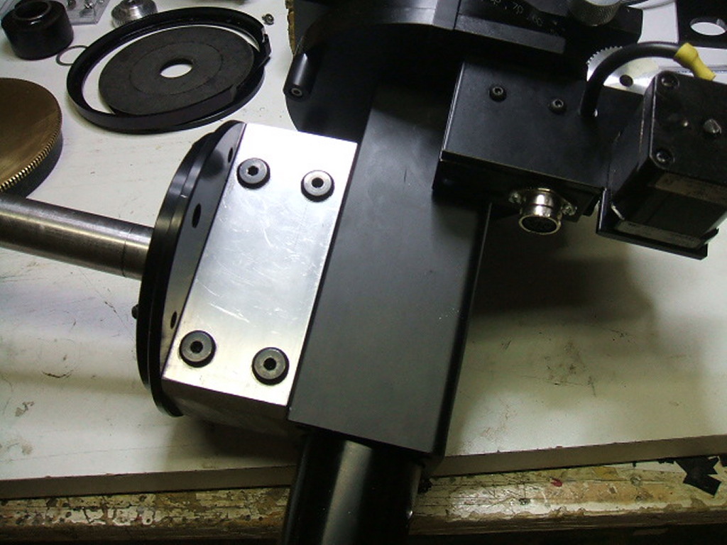

Le spacer : pourquoi ? histoire de passer le méridien sans histoires ?
Tu as tout démonté pour faire ça : y-a-t-il des pièges au démontage ?
Numéro 4

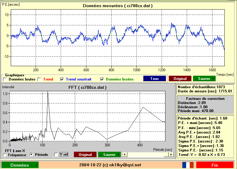

Qualité du suivi avec ces VSF / couronnes ?
Numéro 5
Tu dis "par le passé" : tu ne l'as plus ?
Merci encore énormément pour toutes ces photos
Gilles.

C'est une monture que j'avais acheté d'occasion, les moteurs étaient déja en place
  Citation
Numéro 2
Voir davantage
Des Nanotec ST4209 il me semble (ça fait plus de 10 ans que je ne l'ai plus).
Quelques infos ici: http://astrolabo.com/tag/pic-astro/

Oui, pour avoir un peu de marge en plus,.
Non aucun piège, l'axe DEC est fixé avec 4 vis.

L'EP, de mémoire était "relativement" importante, mais douce et régulière.

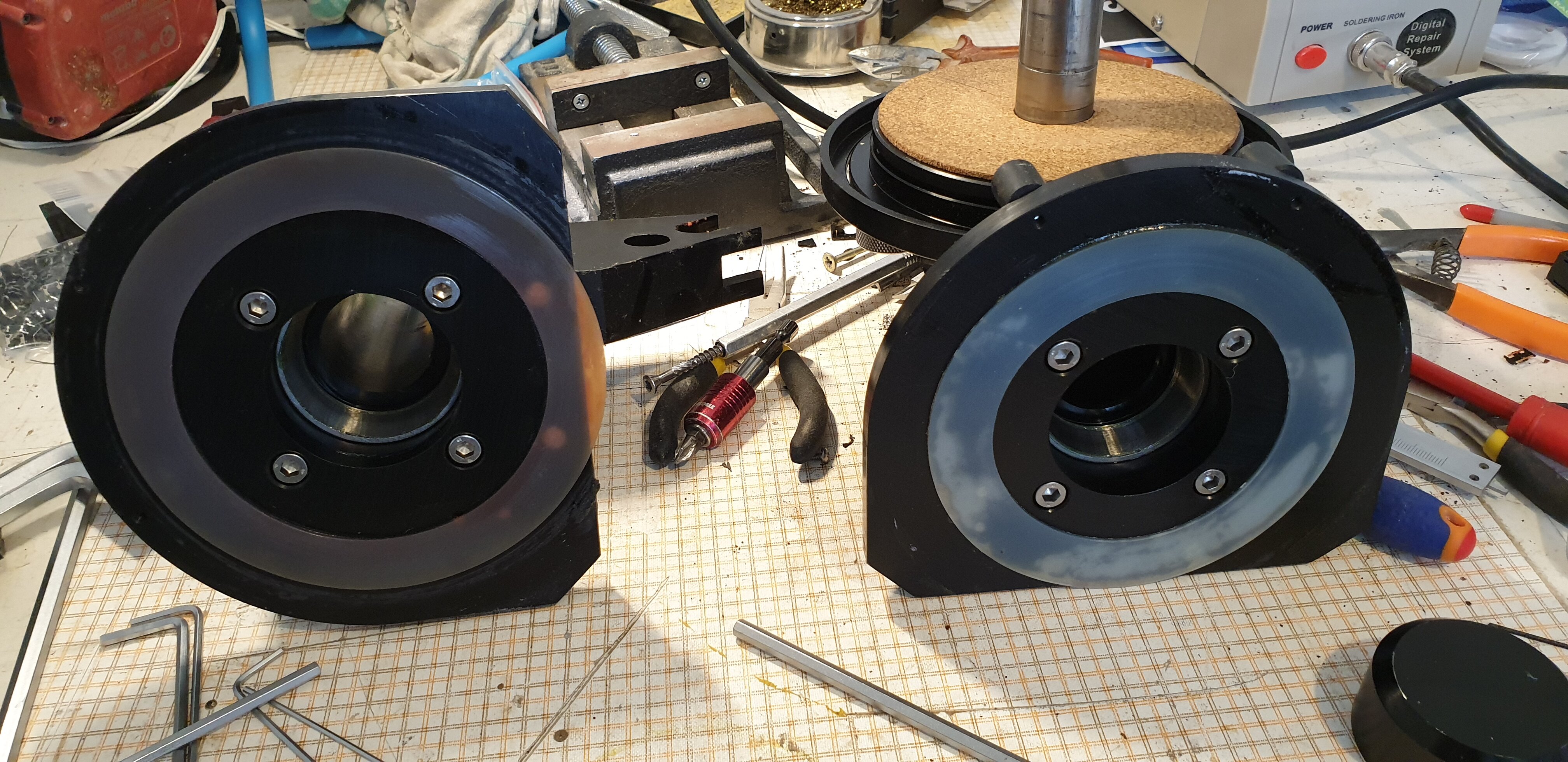

Je n'ai pu me servir de cette beauté qu'une paire de fois avec mon C11 "juste pour voir", mais je n'ai encore jamais pu lui prodiguer les soins qu'elle mérite.

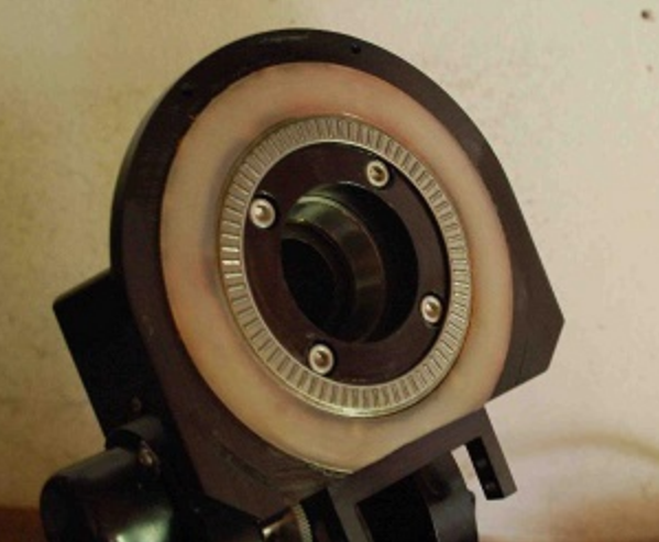

Donc, 3 ans après 🙂 cette magnifique monture est en train de se faire dépiauter pour voir ce qu'elle a dans le ventre, direction établi.
Et là, je constate le truc dont je me doutais sans en être totalement sûr :
C'est vraiment bizarre comme système de serrage ...
ça ne  marche pas comme mon EQ6.
En gros les freins freinent trop : quand on sert jusqu'au blocage, ça bloque aussi la couronne, les moteurs sont bloqués.
Vraiment bizarre
Du coup j'ai fouiné sur CN et j'ai trouvé ce site et cette  photo en particulier :
http://www.skydude.me/ci700mods.html
Ce "roulement plat" a été ajouté, car effectivement tout est là : en serrant les freins, la couronne d'entraînement est plaquée sur la couronne en plastique et ça bloque
A priori c'était prévu comme ça, il fallait "doser le serrage" pour trouver le meilleur compromis qui permette de laisser le moteur tourner sans trop forcer, et que ça tienne quand même.
En résumé  : Beuuuuuuaaaark

je vais ajouter qq photos de la mienne pour montrer le bistrule.
Normalement, de part et d'autre de cette butée à aiguille, tu dois avoir une contre-plaque traitée. Ces dernières servent à prendre l'effort (la pression hertzienne étant élevée sur le chemin des aiguilles).
  Le 27/06/2021 à 18:48, supaii a dit :
Voir davantage
ah, alors il faudra que tu m'expliques pourquoi il suffit que je fasse ma commande sur 123roulements pour que 5 minutes après j'arrive ici et je lise ta réponse...
le mystère de la fatalité ...
Bref, donc "pression hertzienne" = je crois que tu m'as déjà expliqué mais là ça m'échappe
En gros je pige qu'il faudrait que je mette une espèce de bande de roulement, c'est ça ?
j'ai une feuille d'alu toute fine, que je pourrais découper exprès, ça irait ?
Pour que ça roule, il faut de chaque côté une surface très dure et parfaitement plane (rectifiée). C'est soit une pièce rapportée (une sorte de rondelle), soit réalisé dans la masse.
Une différence entre une butée et un roulement, c'est qu'une butée n'est pas d'un seul tenant, il y a trois pièces qui se séparent, alors que les trois bagues d'un roulement à billes sont inséparables (ce n'est pas le cas s'il est à rouleaux).
Bon, mais en tout cas, s'il n'y a pas du "dur" pour que les aiguilles roulent dessus, c'est anormal, et il ne faut pas mettre du "mou", même de l'aluminium, ça ne convient pas.
Merci @Moot
Et ces butées à aiguilles n'existent pas avec des flasques déjà montées ? (du coup ce serait plus épais)
Ce qui me questionne c'est qu'à priori sur le lien cité plus haut le gars ne semble pas s'en inquiéter beaucoup, et que ça aurait été fait assez souvent...
(ceci dit on a pas beaucoup de détails autres que cette malheureuse photo, je continue à chercher)
Que risque-je ?
D'un coté on a la couronne faite en je sais pas quoi (bronze ? Laiton ? machin doré, là) à priori ça doit être assez mou ce truc, effectivement la butée va sans doute l'user
De l'autre c'est manifestement de l'alu, mais sur une partie qui n'est que grossièrement rectifiée, pas tout bien propre et joli comme sur les parties internes coniques qui reçoivent aussi des butées.
Là ça me parait moins risqué...
Je peux faire des flasques avec quoi ? de l'acier ?
il faudrait que ça ne soit pas trop épais non plus ...
Edit :
à priori on trouve des "rondelles" de la bonne taille
https://www.lebonroulement.com/tous-les-roulements-a-aiguilles/185662-rondelle-de-butee-tra4860.html
Épaisseur = 0.76mm
ça irait ?
