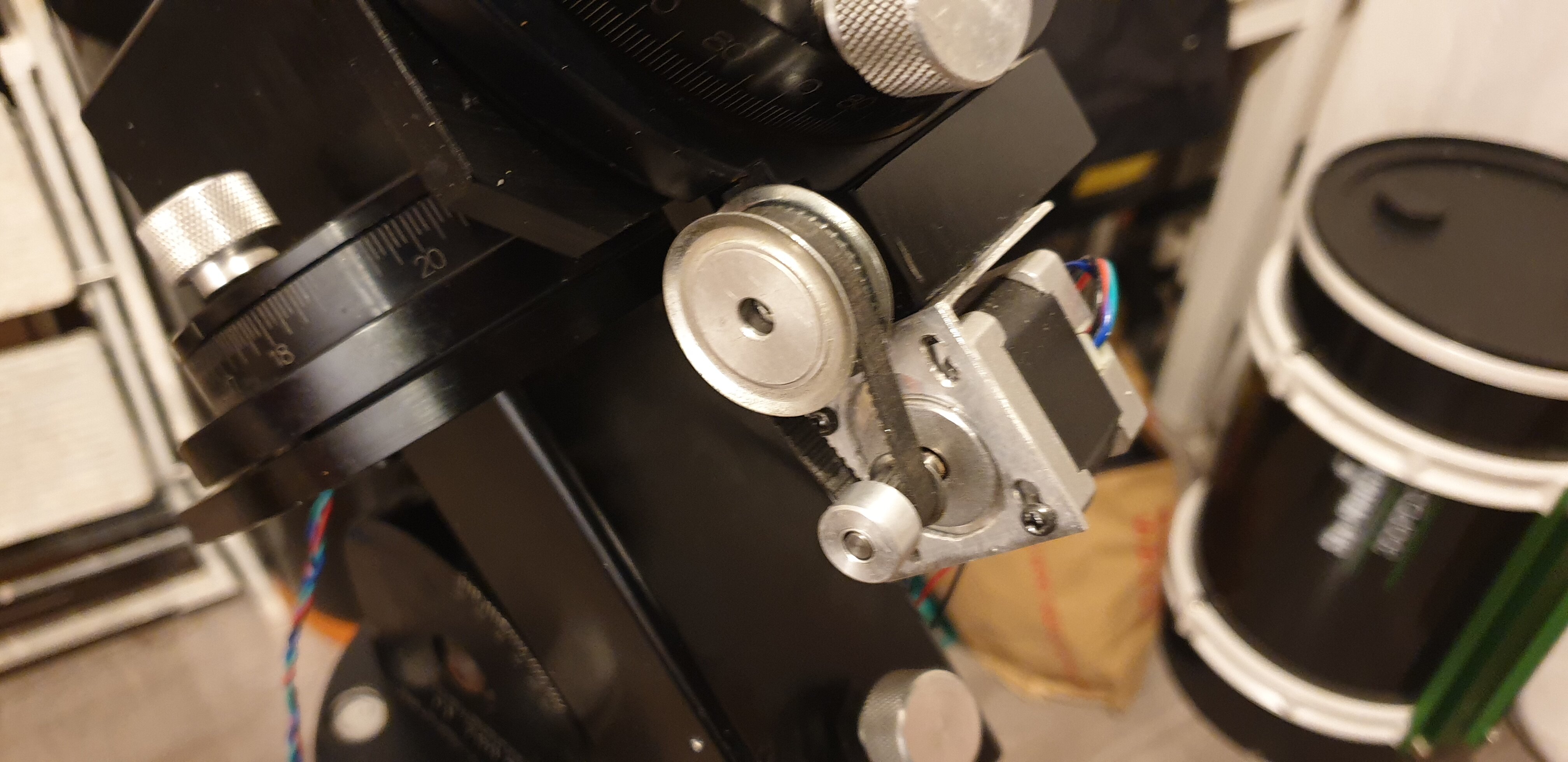

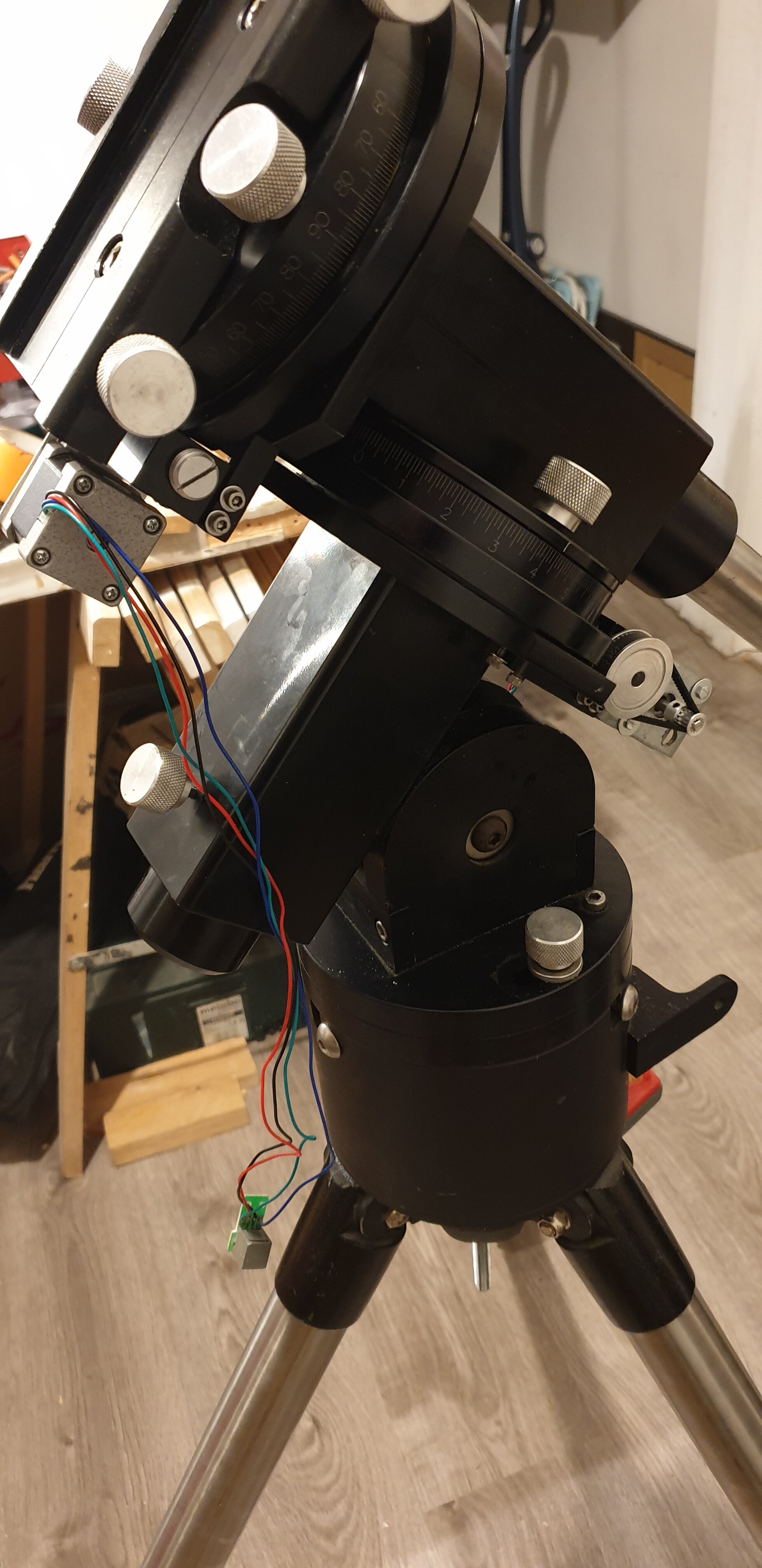

nickel ! merci sauveur :)
je vois que la plaque qui soutient le moteur AD a été mis sur le support de l'ancien moteur.
par contre, en DEC, le nouveau moteur est vissé directement sur le corps de la monture ....

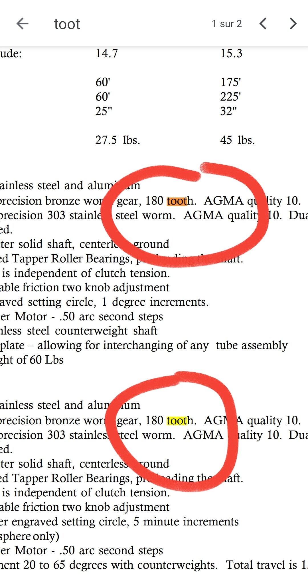

En parlant de dents , quelqu'un sait combien il y a de dents sur les vis sans fin de la CI700 ? (par exemple sur ma GP, c'est 144 en AD et DEC)

merci encore @Ryo
petite taquinerie en forme de question :
du coup avec cette fixation du moteur sur le corps, est-ce que tu n'es pas ennuyé pour le réglage de la VSF ?
(la tension de la courroie qui tire sur le bloc, je ne sais pas comment le dire autrement)
de mon coté, j'avais commencé à fabriquer des supports solidaires du bloc de la VSF, pour pouvoir régler la tension de courroie indépendament
...mais c'est peut être inutile...
  Le 28/02/2022 à 18:44, gehelem a dit :
merci encore @Ryo
Voir davantage
Oui je pense que tu as bien fait surtout avoir un truc pour aligné bien les poulie
Et effectivement pour réglé le jeu vis sans fin suis oblige de sortir les courroie
la difficulté pour ta rondelle, sera du coté alu pas rectifié: si les portées (tes rondelles) au final ne sont pas // ça ne va pas le faire.
Si t'as un pote équipé pour ça faudrait au moins faire rectifier grossièrement l'alu....
  Le 28/02/2022 à 17:00, stef41 a dit :
Voir davantage
je me suis trompé, je voulais parler des couronnes AD et DEC, pas des vis sans fin (qui n'ont pas de dents :) )
@gehelem  ,  toi qui les a démontées, tu ne les aurais pas comptées par hasard ? ;) (ou je vais essayer de le faire sur tes photos....)

  Le 02/03/2022 à 09:48, stef41 a dit :
Voir davantage
Ahah, non malheureusement...
Mais il me semble que j'avais trouvé l'info qq part...
C'est dans le manuel 🙂
(Lien plus haut)
180 dents sur les deux
Ah, j'avais pas vu que c'était dans la doc ......... mais de mon coté, je viens de trouver l'info sur la page de vincent : http://xmcvs.free.fr/picastro/index.htm
c'est bien 180 ;)
A noter, ce petit commentaire sur le site de Vincent : " j'ai échangé les vis RA/DEC , et a présent je me retrouve avec une erreur périodique de 8" peak to peak soit +/-4" " :)

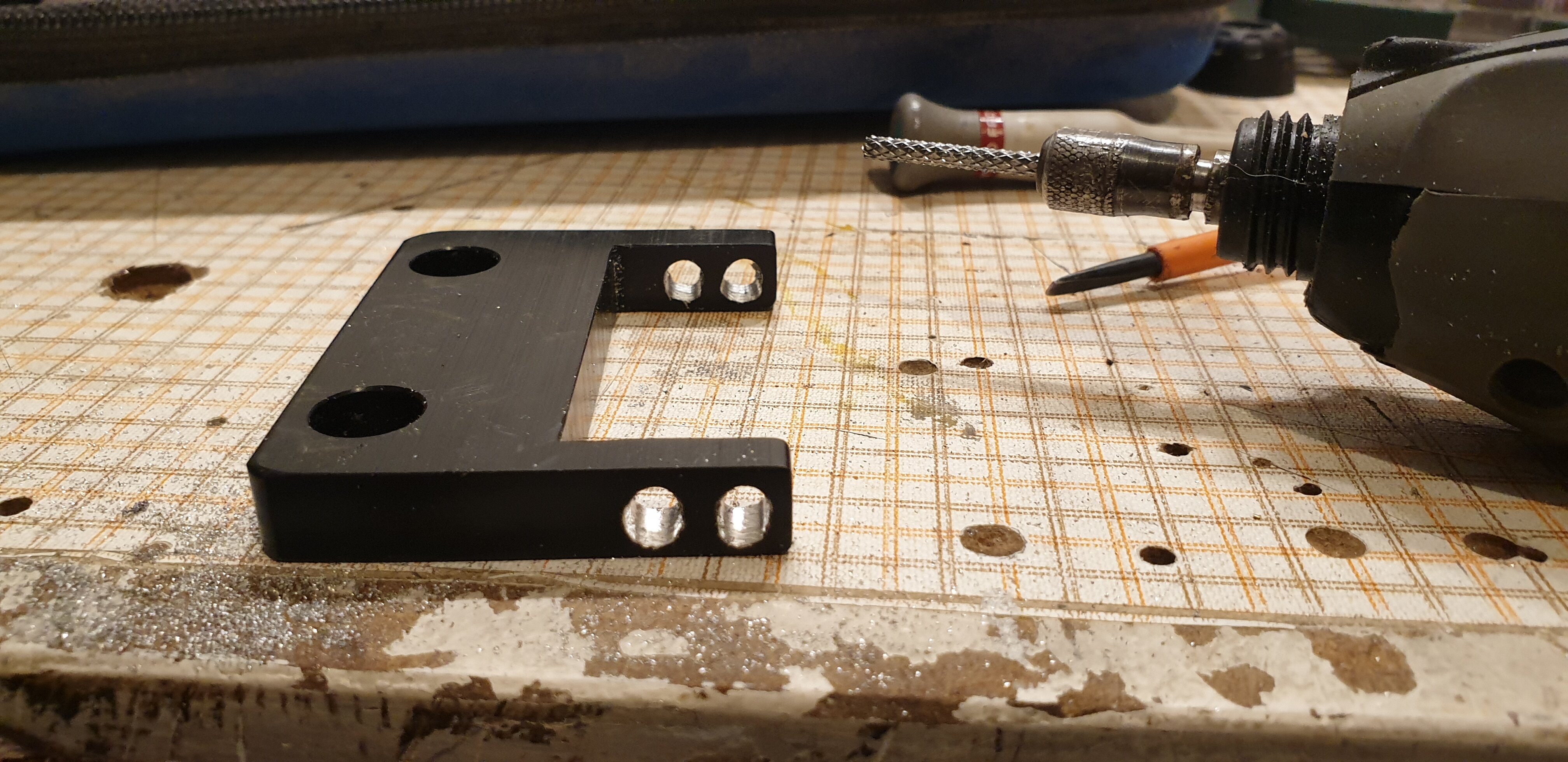

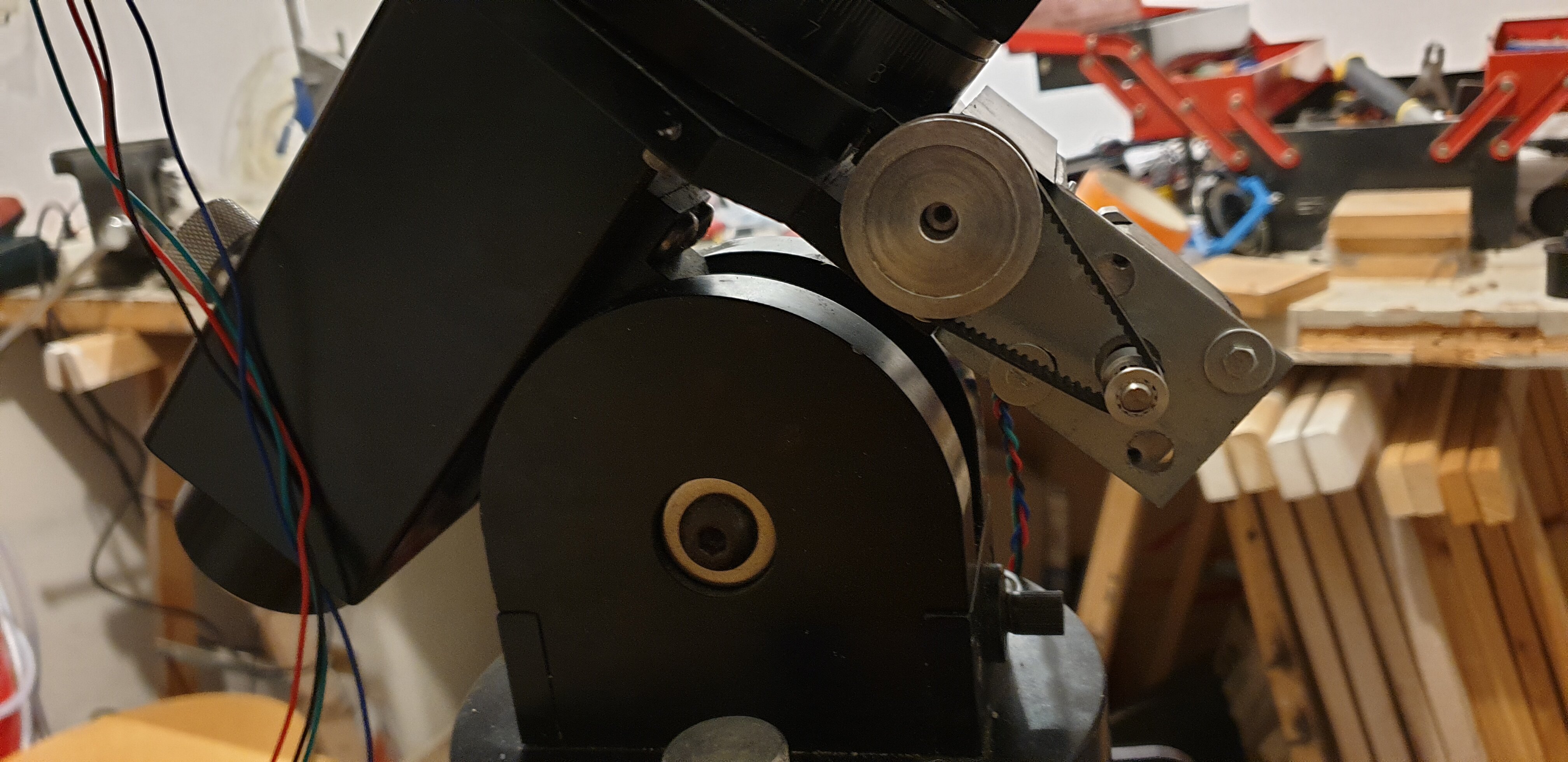

Un petit soubresaut cet après-midi, je ne sais pas ce qui m'a pris.
Zou.

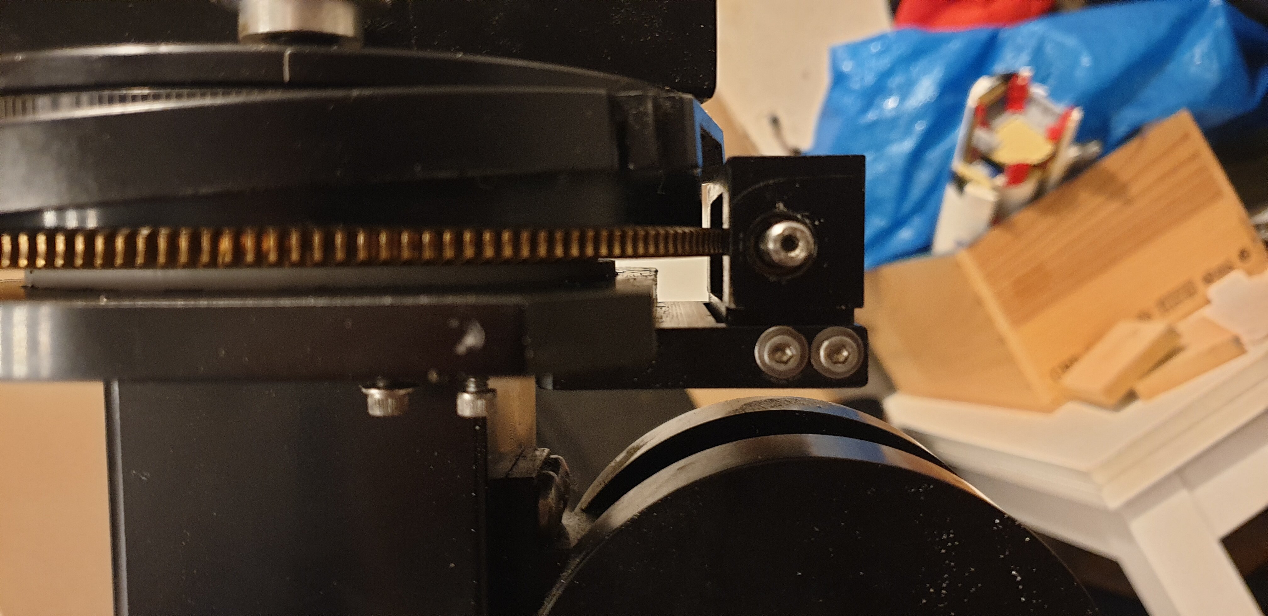

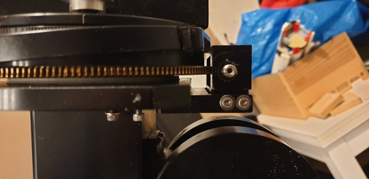

On agrandit les trous pour pouvoir s'aligner sur la couronne...

Merci
Disons plutôt que j'ai bien avancé...
Il faut que je sache si elle encaissera le magnifique serrurier chinois que je lui destine...

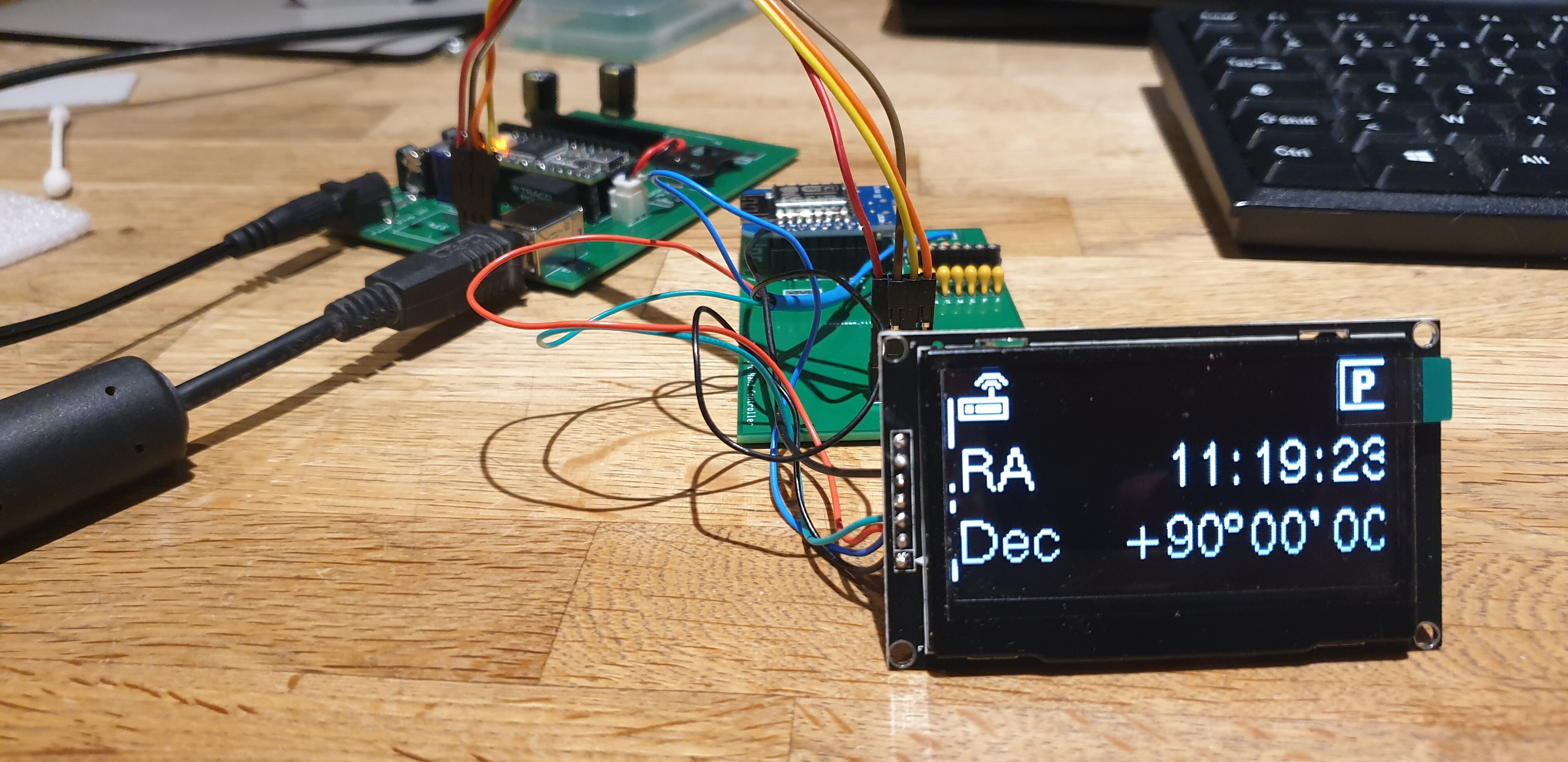

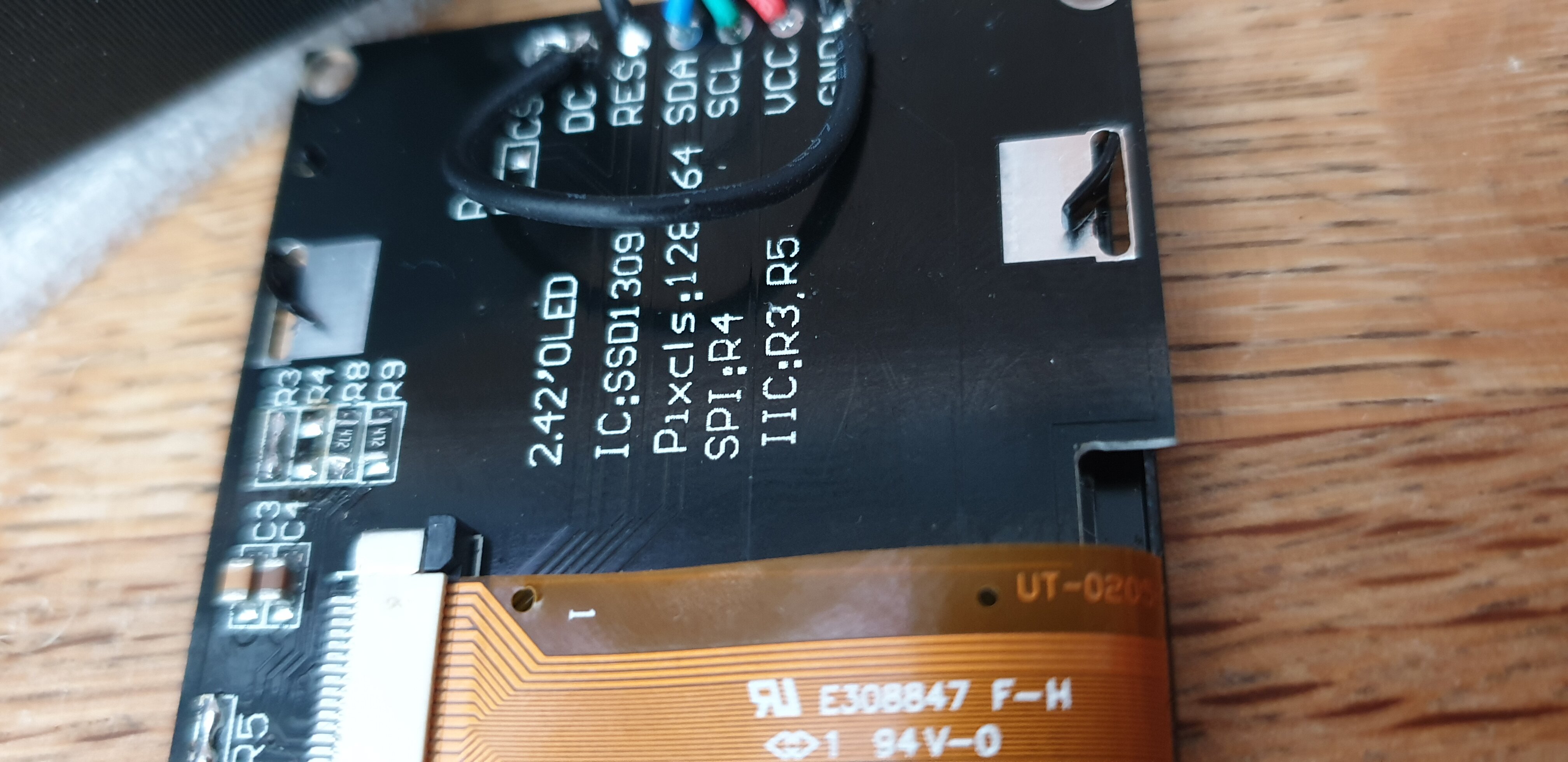

C'est un TeenAstro ? L'écran OLED n'est probablement pas le modèle pour lequel il est prévu, à cause du contrôleur interne : ça se voit au décalage d'une colonne (la dernière se retrouve à l'extrême-gauche).
  Le 02/04/2022 à 13:18, Moot a dit :
Voir davantage
Ah mais oui, oui oui, tu as probablement raison...
J'ai pourtant commandé la BOM direct sans réfléchir
Je vais vérifier ça
  Le 02/04/2022 à 13:29, Moot a dit :
Il faut qu'il utilise le contrôleur SH1106 et non le presque identique SSD1306. Ou alors, il faut modifier le code, c'est une histoire de lien pas tout à fait pareil entre la mémoire d'affichage et les pixels de l'écran.
Voir par exemple ici : https://forum.arduino.cc/t/whats-the-difference-between-adafruit-ssd1306-and-sh1106/247368/4
Voir davantage
Bingo 🙂
C'est pourtant bien celui qui est référencé ici
https://groups.io/g/TeenAstro/wiki/11167
je vais aller sur leur forum pour voir si c'est abordé
Merci @Moot
Edit :
https://groups.io/g/TeenAstro/message/3278

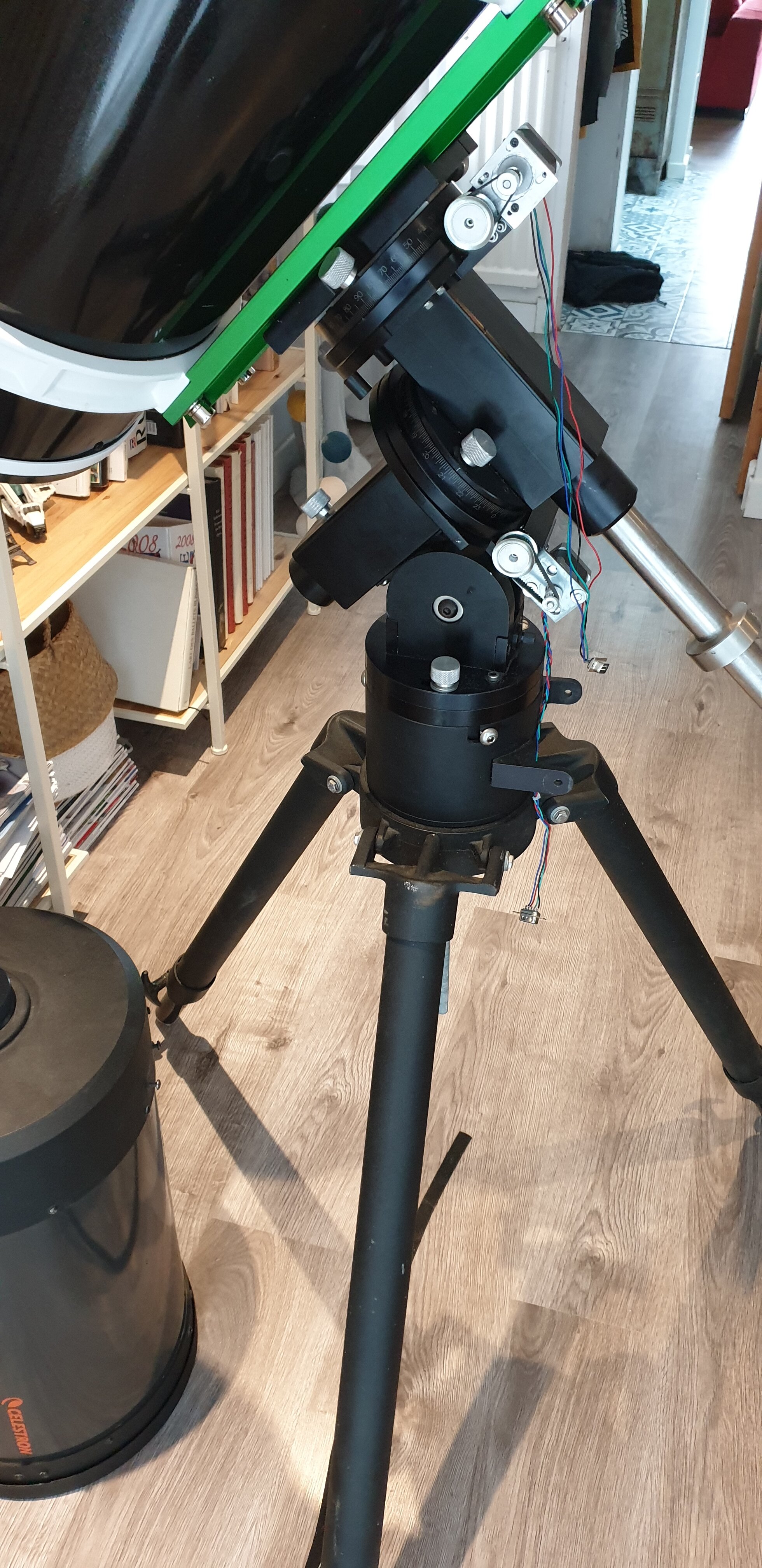

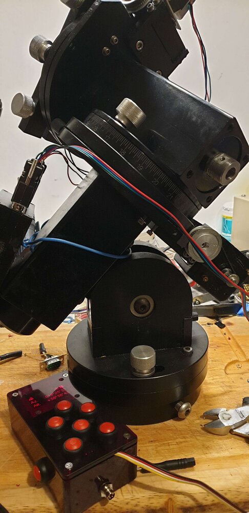

Et on a trouvé des nouveaux pieds pour mémé :

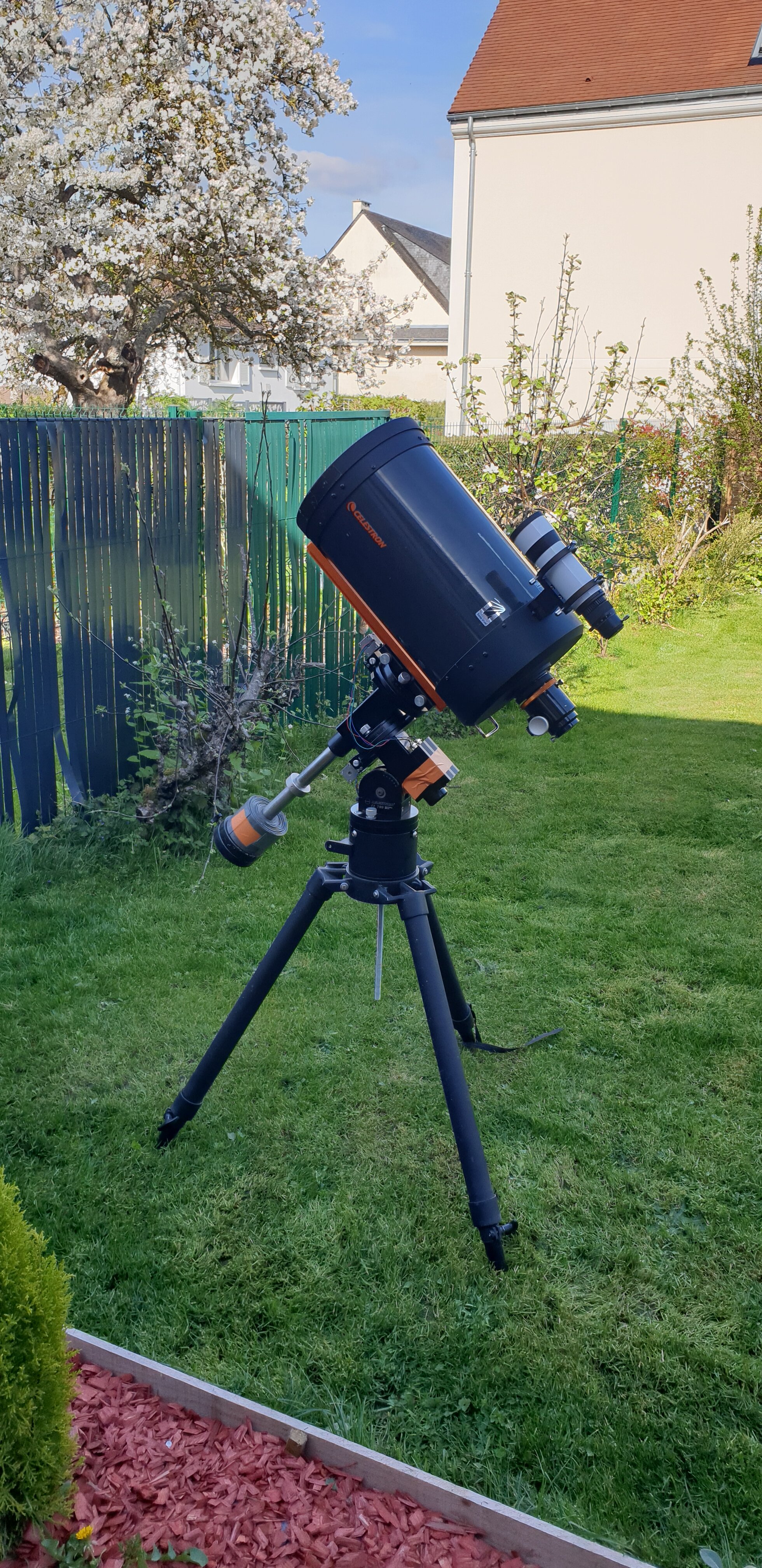

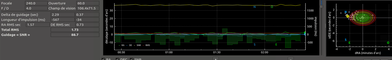

Je bidouille des contrepoids, et on sera enfin en mesure de la tester sur le ciel avec 20kg sur le dos pour voir ce qu'elle donne en termes d'erreur de guidage (notion structurante pour la suite de nos projets ...)
je pense qu'avec un peu de réglages on arrivera à qqch
là c'est vraiment un premier jet "sortie d'usine", je m'attendais à bien pire avec 15kg sur le dos, et un voile de brume 🙂
en gros on tourne à 1.5"
en réglant bien mes jeux on devrait améliorer tout ça facilement
on va dépouiller tout ça, ça va bien aider ...

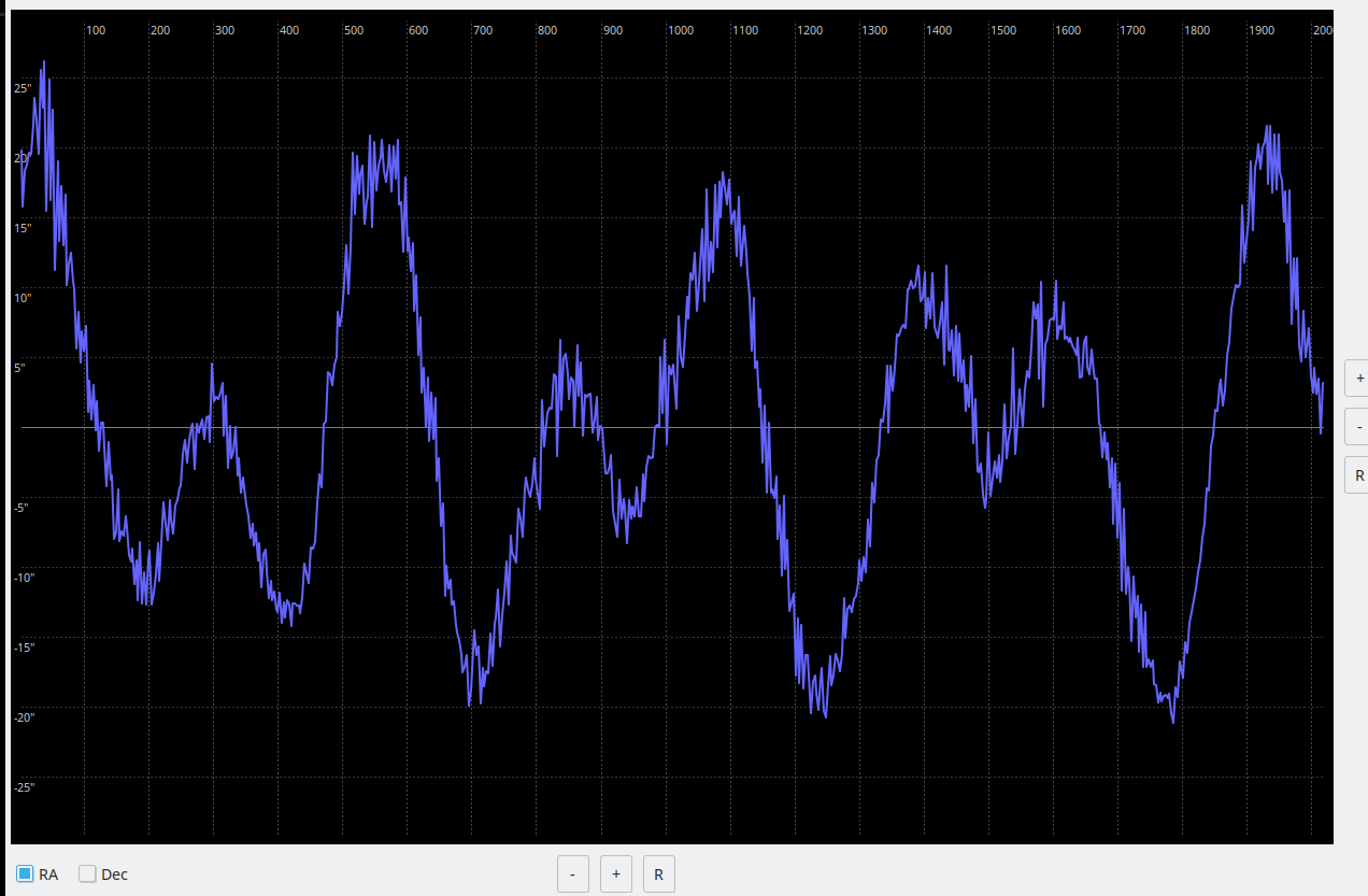

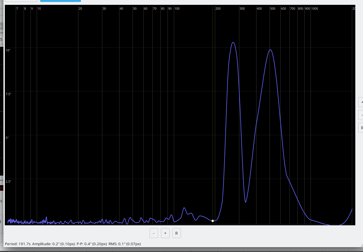

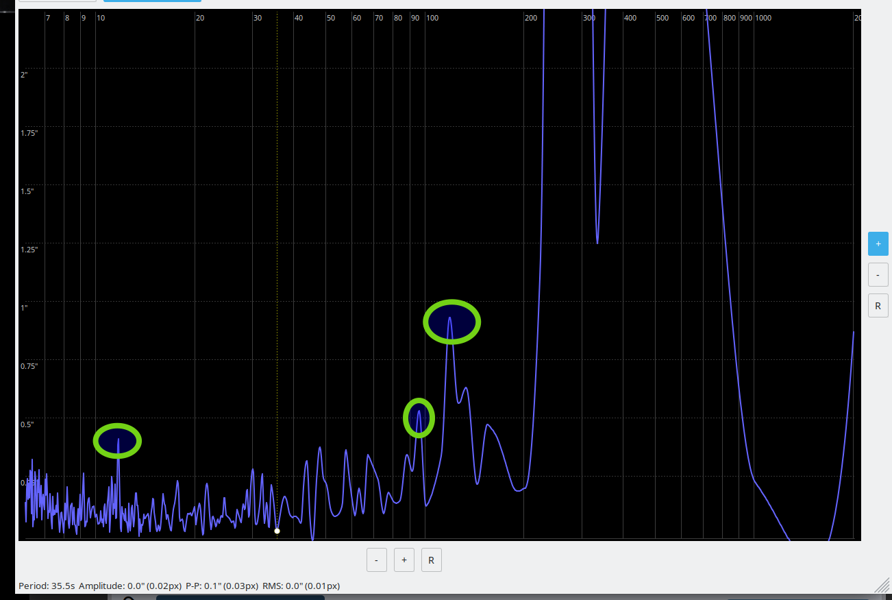

Version avec guidage :
Et en "pseudo-non-guidé", rhalavache ça faut peur ...

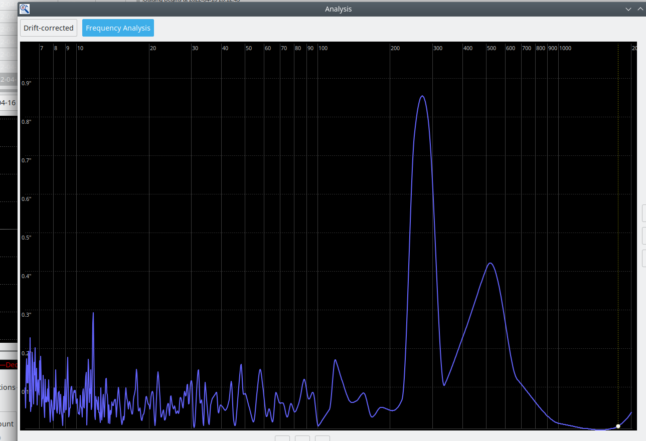

Mmmm, ces oscillations à 270s et 507s ... c'est forcément la VSF/couronne
mais avec 180 dents je devrais être à 480s (86400/180)
du coup je vois mal le bistrule
mais bon, si c'est là l'origine je ne peux pas y faire grand chose, et le guidage doit pouvoir compenser
ceci dit avec de telles amplitudes c'est préoccupant.
Dans les plus petites fréquences, j'ai des pics notables à
11.7s
96.2s
118.7s
ça donne les bons candidats pour chercher à améliorer.
Il me reste à trouver à quels éléments ça correspond, sans doute mon couple poulie/courroie (15/40)
Desolé. 😄 Tu as monté des courroies de combien de dents? Voir si on arrive a faire coller les frequences.
Edit: Sur la vis sans fin tu as une poulie de 40 dents. La vis sans fin tourne donc d'une dent toutes les : 480:40=12s. Ca doit corresponde a ton pic à 11.5s.  Bon c'est un pic de 0.5' je sais pas si c'est tres genant.
Modifié par Cedric02700

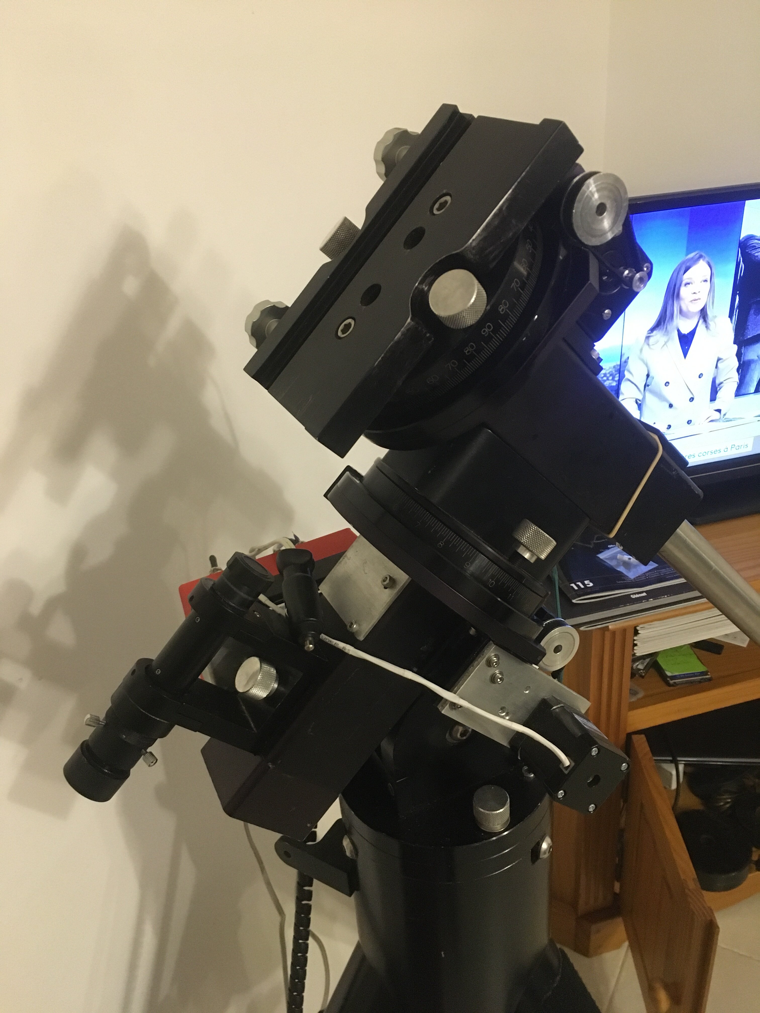

  Le 13/04/2022 à 08:38, gehelem a dit :
Voir davantage
Bonjour Gilles,
Sous ce trépied, qui est un trépied Celestron même si pas celui d'origine de la CI-700, il y a un écarteur qui sert à bloquer et stabiliser l'ensemble. Il faut le mettre ou si tu ne l'as plus trouver un autre système pour le remplacer. C'est pareil sous ma CGE et ca change tout au niveau de la rigidité.
Bon ciel.
