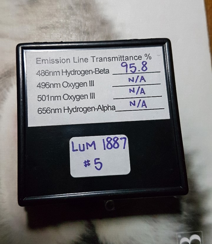

Sur les filtres Lumicon, il y avait en effet pas forcément de graphe ni de numéro de série mais normalement derrière la boîte de chaque filtre, le "filter line transmission", en pourcentage, marqué à la main et propre à chaque filtre. Ça c'était avant... Maintenant, Lumicon a été racheté par Farpoint qui au passage rachète tout mais n'a rien en stock !

Je possède tous les filtres Lumicon en 31,75mm achetés fin des années 90-début 2000 (dont 2 UHC et OIII). Avant de te répondre, j'ai bien sûr vérifié l'info. Sous chaque petite boîte bleue (ils étaient livrés dedans à l'époque), il y a donc le "filter line transmission" et à côté au stylo le %. Je n'ai pas de numéro de série. Ces filtres là n'étaient pas fabriqués en Chine (USA, Japon ?).

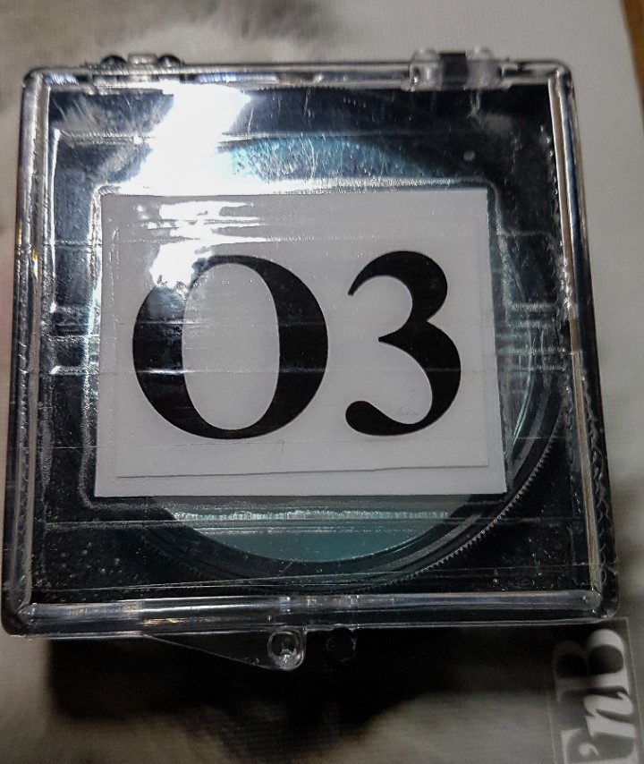

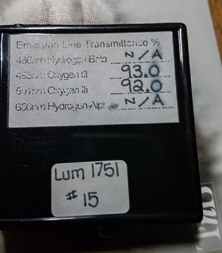

je viens de regarde les  OIII et H-BETA
Miracle , ceux la sont bien marqués au dos de la boite
j'avais pas pensé a regarder , pas  fut fut

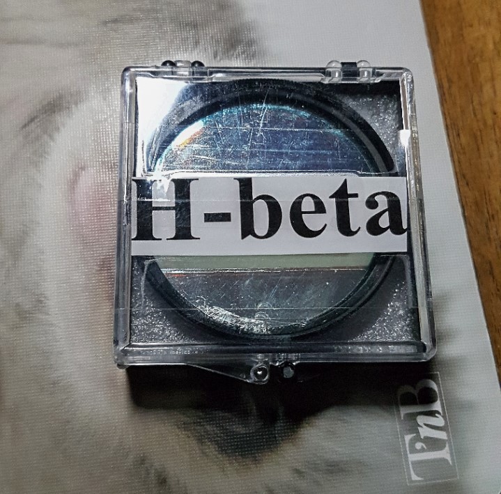

photos en pièces jointes
mais pas d'étiquettes sur l'HUC  , probablement décollée pour je ne sais quelle raison
