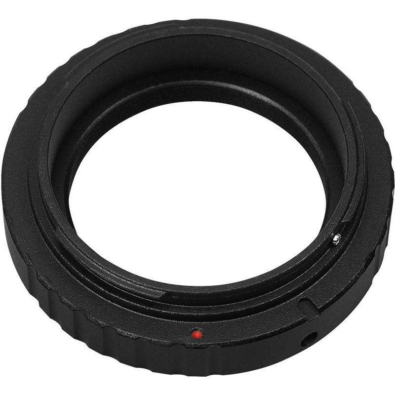

J'aimerai  avoir votre avis. Il faut que je prenne une bague T2 pour un canon EOS650D sur un newton SW N150/750 PDS Explorer BD OTA, il y a beaucoup de choix et j'ai aucune idée de ce qui est mieux ou ce qu'il faut éviter.

Salut a tu le filetage t2 male sur ton porte oculaire ? si oui celle ci devrait aller
Description : Cette bague T2 est munie d'un côté du raccord à baïonnette spécifique à l'appareil-photo et de l'autre du pas de vis universel T2 de M42x0,75.
https://www.optique-pro.fr/adaptateur-appareil-photo/omegon-anneau-t2-canon-eos/p,2416 Omegon-Anneau-T2-Canon-EOS.jpg
Moi j'ai directement le raccord a baïonnette sur mon porte oculaire mais c'est du Celestron mon tube. Je dévisse le porte oculaire et je place l'apn directement sur les baïonnette canon :)

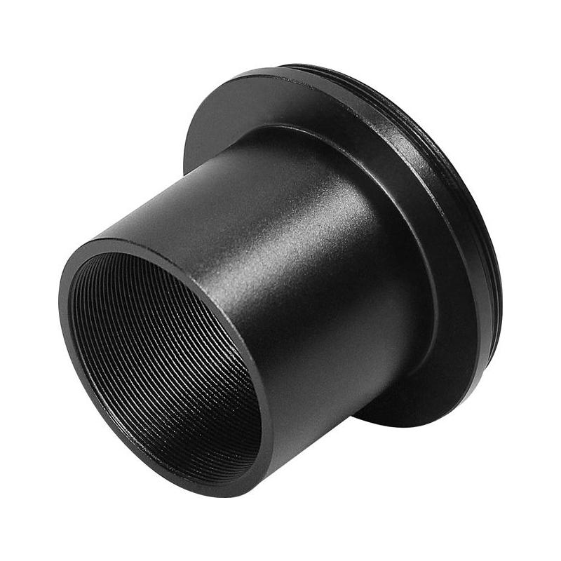

Peut être qu'il te faut ca en plus si tu est en 1.25 " il existe en 2" au besoin
 https://www.optique-pro.fr/adaptateur-appareil-photo/omegon-manchon-t-2-sur-1-25-/p,33230

j'ai le filletage t2, je te remercie pour t'as réponse je vais commander ça ;)
