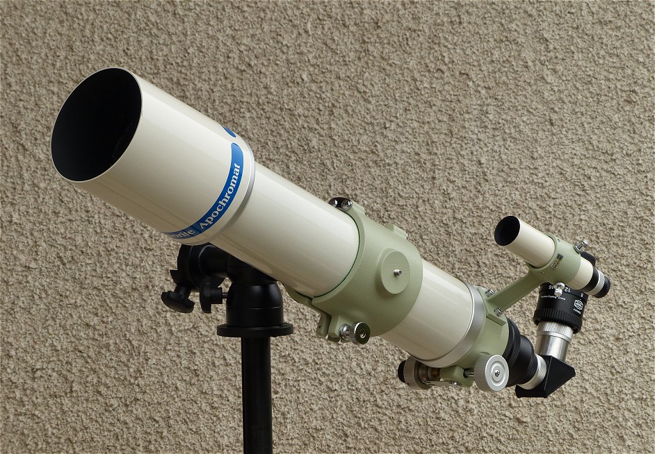

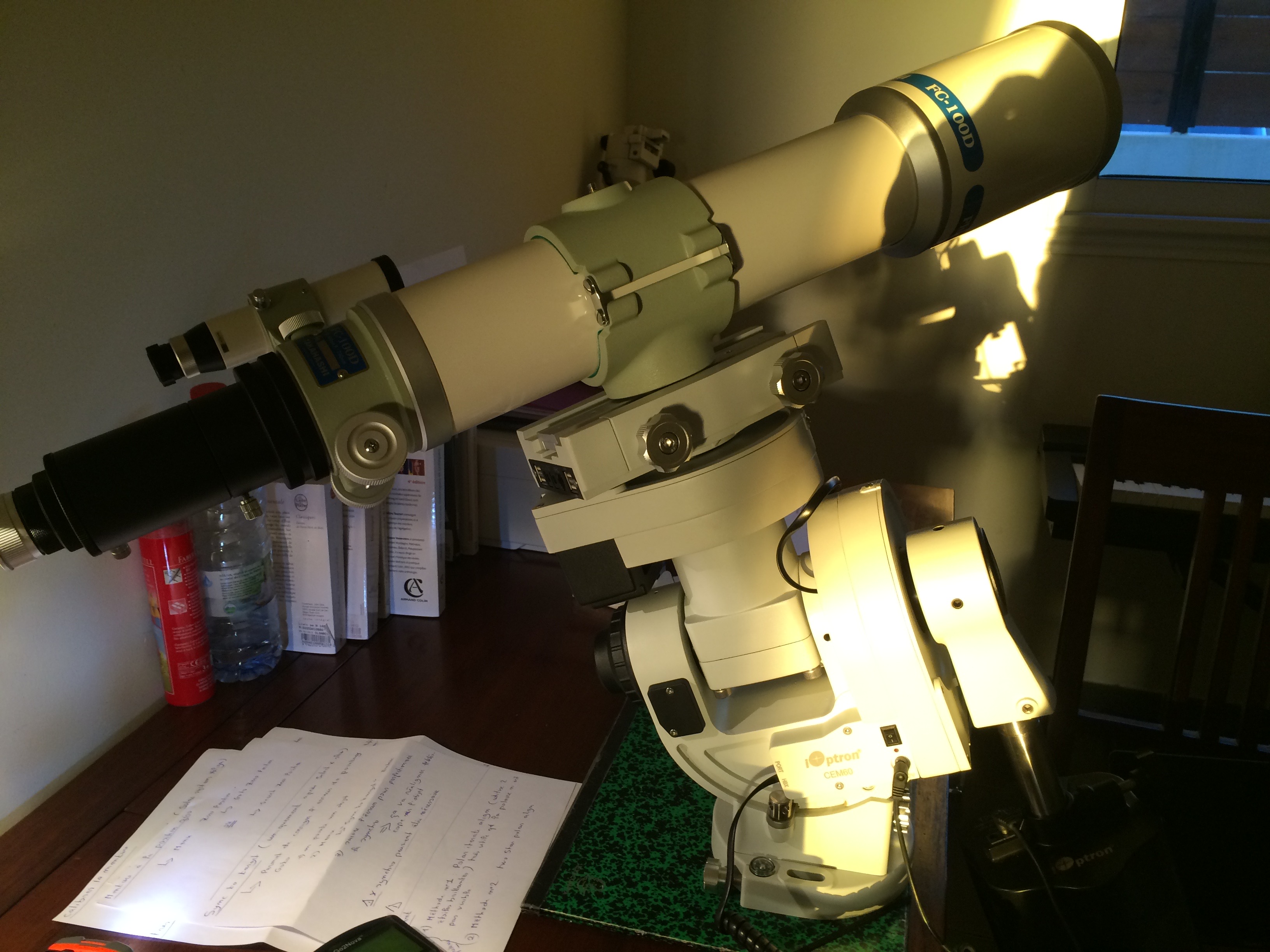

Une petite photo de la lulu sur la CEM60. Un poids plume de surcroit  cette lunette !
