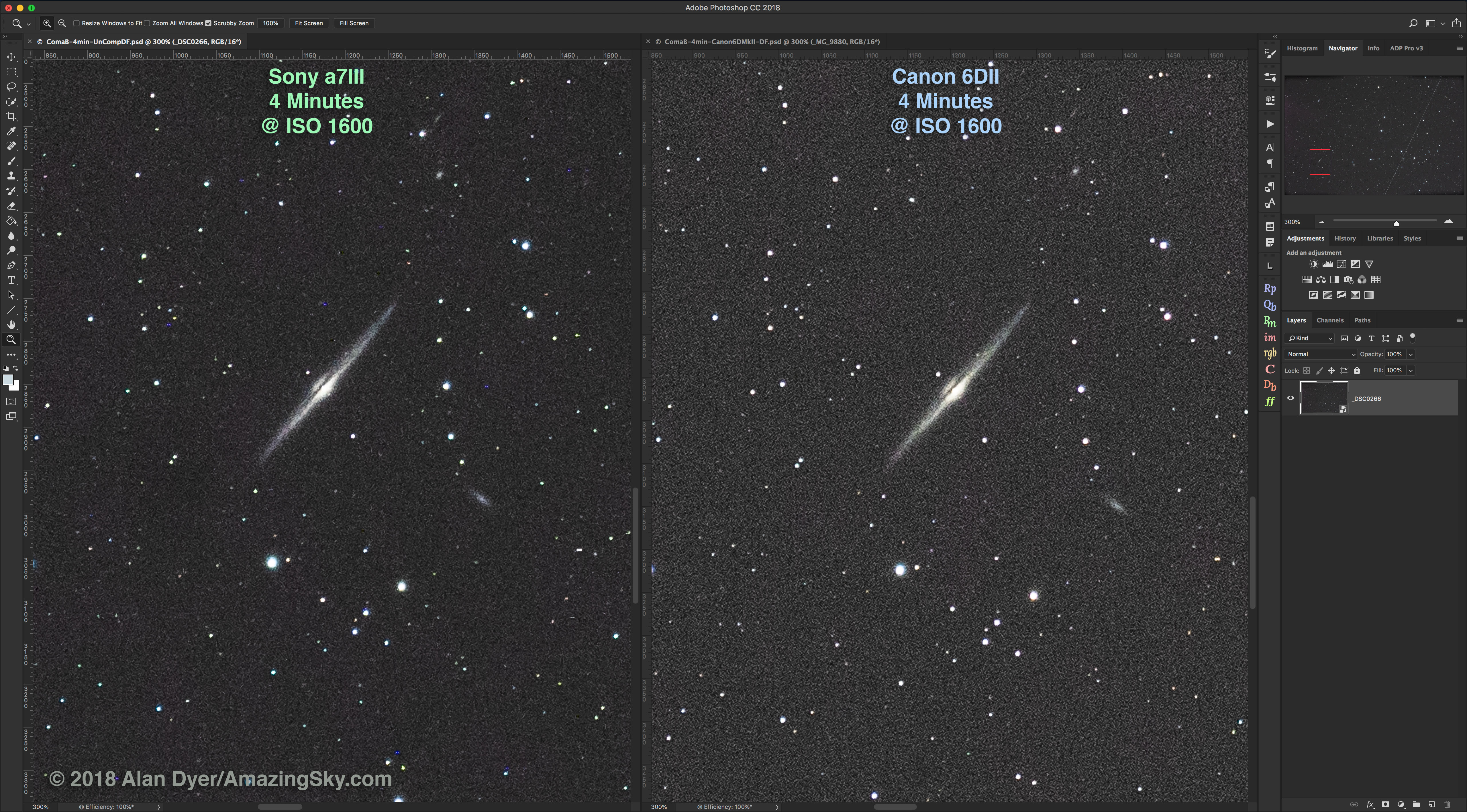

Sur la page de Alan Dyer : https://amazingsky.net/2018/05/31/testing-the-sony-a7iii-for-astrophotography/
qui a la bonne idée de montrer les full des images, on voit quand même assez bien le travail de destruction sur les 3 images CP à bonne focale.
Bizarrement, c'est pas l'image de la galaxie (NGC4565 ?) la plus touchée par le star-eater, mais plutôt celle de NGC7000 à focale plus courte.
Et effectivement, c'est assez différent du A7S, à savoir que c'est plutôt au niveau des couleurs que ça se passe, les étoiles ne sont pas forcément "mangées".
Mais quand on zoome on voit assez bien les dégats.
Alors si on compare avec le 6DII, on n'a pas de différence flagrante car le 6DII bruite beaucoup plus, si bien que les faibles étoiles sont noyées dans le bruit.
C'est évidemment très difficile de se faire une véritable idée pour nous en astro, il faudrait vraiment voir ce que donne un stack d'une 20aine d'images. Mais en nightscape, on ne grossit pas énormément, on ne doit pas trop voir le star-eater.
Oui, il faudrait que quelqu'un fasse une vraie "astro" démo.

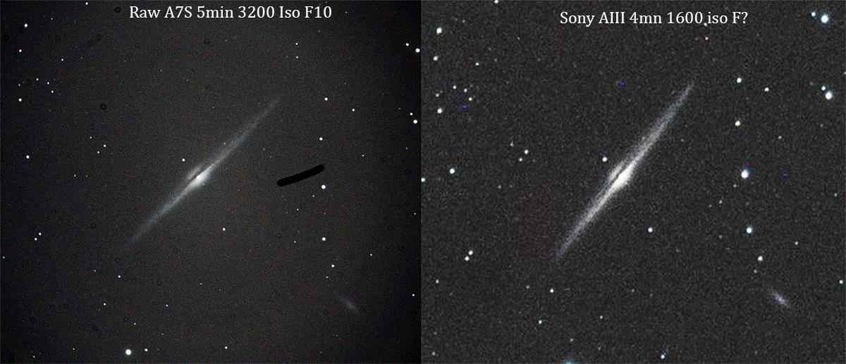

 J'ai bien lu les posts cités par Colmic et stefg1971 et, il se trouve que pour tester le stareater... j'avais fait NGC4565 avec mon A7S et le C11.
J'avais fait des poses de 5 minutes  à 3200 ISO. Donc 5minutes à F10 comparées à 4minutes à F???  ça peut s'envisager.
Comme ce AIII semble prometteur et que  bien sur, j'ai un oeil dessus, j'ai comparé mes raw de 5minutes (donc avec stareater) à F10  de NGC4565 et celles citées plus haut du AIII à F???
Bon... En l'état actuel, je garde mon A7S et ses gros pixels, je ne vois pas beaucoup de différence. Certes, il y a plus de signal sur le AIII mais avec quelle ouverture? En tout cas, il  semble y avoir beaucoup plus de bruit.   Mais, je veux bien être convaincu du contraire. Si quelqu'un a une raw du AIII, je suis preneur.

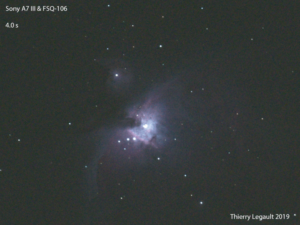

tout heureux d'apprendre que le star eater n'était devenu qu'un vilain souvenir avec le A7III, je m'en suis procuré un...

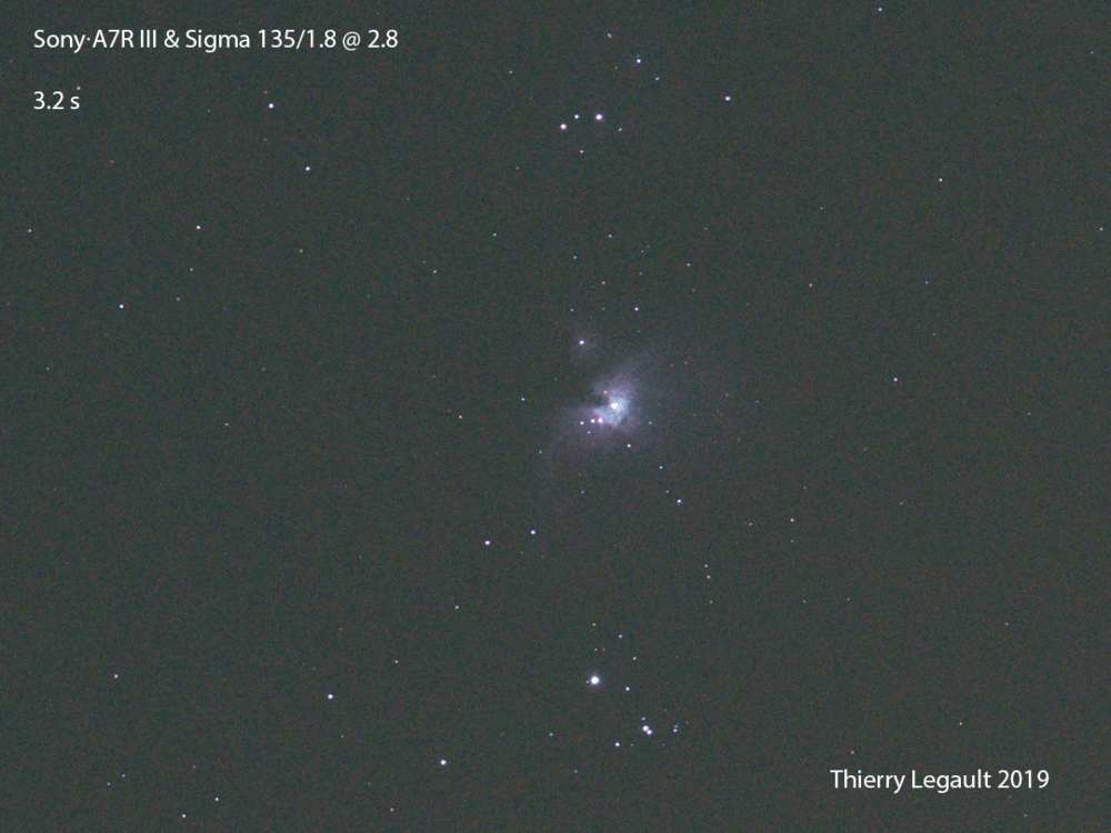

...et j'ai fait un test sur Orion avec l'excellent Sigma 135/1.8...
...et le A7III n'est pas loin de retourner d'où il est venu, c'est à dire du bon coin :mad:

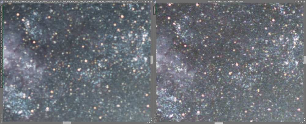

En FWHM (=PSF, ou largeur à mi-hauteur) mesurée sur Iris, on passe de valeurs proches de 1 pixel (pour 3,2s) à des valeurs assez fantasques pouvant dépasser les 2 pixels (pour 4s)

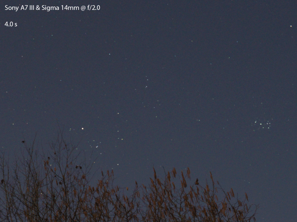

J'ai fait d'autres essais avec la FSQ et le Sigma 20mm, mais déjà là c'est mal parti... Soit je suis passé à côté de quelque chose, soit il y a de la "pub mensongère" dans l'air... :?:
Edit : pour comparaison la même manip avec un A7R III : je ne trouve pas que ce soit pire !

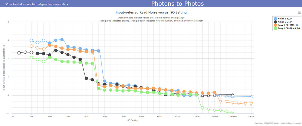

Tiens en parlant de Nikon, je regarde avec attention les nouveaux mirrorless Z6 et Z7. Leurs capteurs semblent très proches des A7III et A7RIII, ça ne m'étonnerait pas qu'ils viennent de chez Sony car le niveau de bruit de lecture et le comportement des courbes (avec le décrochement typique) sont étrangement proches :
La monture d'objectif est plus large que celle de Sony (qui est ric-rac pour du 24x36) mais le back focus comparable. Il faudrait vérifier que leur firmware n'inclut pas de star eater et ça pourrait devenir bigrement intéressant... :wub:

l'essai avec la FSQ : grosse turbulence qui lisse la perte de piqué (faudra que je refasse un essai par turbulence plus faible). On sent quand même la différence : FWHM entre 1,5 et 2 pixels pour 3,2 s, variable autour de 2,5 pixels pour 4 s. C'est quand même rageant de mettre une bonne optique devant le boîtier, essayer de faire une bonne mise au point et subir un tel sabotage ! :confused:
