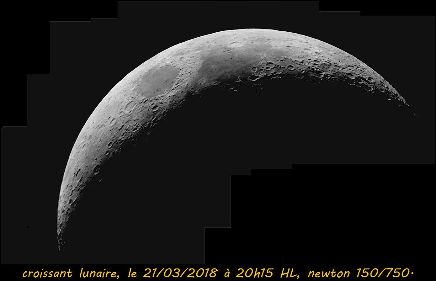

Bonsoir à tous,
Après mon échec de ma lune cendrée de la veille, j'ai décidé d'aller plus loin.:)
Avec de la turbulence et du froid, je me suis attaqué à la mosaïque du croissant lunaire, un gros manque s'est fait ressentir!;)
Ciel assez turbulent, un très léger voile sur la lune.
Vidéos de 30 S chacune sur 150/750, filtre lunaire, caméra au foyer en monochrome.
7 tuiles empilées sous AS3.
Assemblage avec Imerge.
Ondelettes sous R6.
J'espère que ce croissant vous plaîra car pas facile à cause du vent et du froid.
Bonne soirée.
Il est sympa !
Après, il faudra uniformiser le fond pour que ne voit plus les tuiles.
Tu utilises quelle caméra pour avoir besoin de 7 tuiles avec 750 millimètre de focale ?

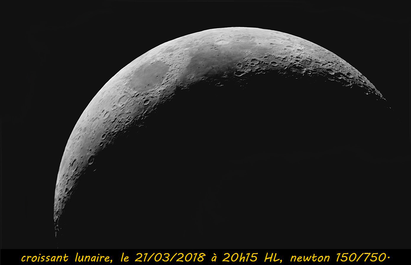

Révélation
Un petit coup de baguette magique pour le fond de ciel 5ab3fa77d0b78_croissantfinal.jpg.471cac4bf1f2b9b8a401dd6035e43382.thumb.jpg.de4bf6f139e8fbd30a55ad05bd8aa48e.jpg
Modifié par Ryo
Merci pour vos messages.
J'ai essayer d'uniformiser le fond en noir mais je n'y arrive pas.
J'ai utiliser photofiltre et gimp mais je n'ai pas la recette.
Si vous pouvez m'aider...j'aime pas les coupures non plus.
J'ai encore une deuxième version à traiter et un plan à la barlow...pas top du tout.
J'attend vos retours...a+
il y a une heure, deep impact a dit :
Merci sauveur...comment tu as fait?
C'est sympa, avec quel outil as tu fait cela?
Avec Gimp, tu charges ton image, puis tu vas dans Couleurs, Niveaux, pipette Noir et tu cliques sur le ciel un peu trop clair.
Et là magie, ton fond de ciel devient noir.
Tu peux jouer un peu avec le curseur de droite pour éclaircir.
Ensuite Fichier, Exporter sous et tu choisis le format d'image que tu veux.
il y a 7 minutes, sebseacteam a dit :
Merci Seb un petit Coup de l'outil doigt si il reste un reliquat de découpe :)
Sinon toujours dans gimp outil pipette sélection de la couleur près de la lune outil pot de peinture sur la zone plus foncé, ca risque d'affecte un peu le terminateur.
on peux aussi sélectionné la zone a traité avec la baquette magique en réglant sa sensibilité pour que cela n'affecte que les parties souhaité ;)

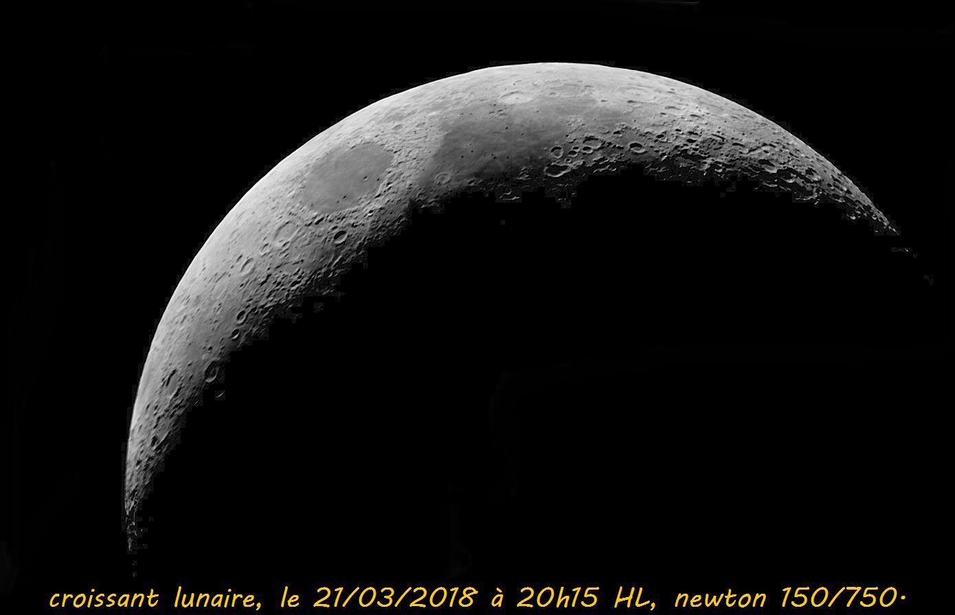

Merci seb et sauveur pour vos conseils.
j'ai essayé ...... mais le terminateur avait perdu ses détails...donc à revoir.
L'astuce la Baguette magique bien dosé :)

Coucou Mr Deep !
Me revoilà !
C'est très intéressant de voir les techniques de retouche de chacun !...j'aurais fait encore différemment, mais je risque d'apporter un peu plus de confusion :)
Quand même, je te le fais rapide !
Sous Gimp :
Tu colles tes tuiles séparément ou assemblées sur un/des calques.
Tu ajoutes un canal alpha sur le ou les calques.
Du découpes avec la sélection les parties moches.
Tu crées un nouveau calque que tu positionne derrière, en bas de l'empilement.
Tu prends la pipette, et tu récupères la couleur du ciel de ta mosaïque (un genre de gris foncé, visiblement)
Au pot de peinture, du remplis ton calque de dessous avec la couleur, et zou, tout le monde est content !
S'il le faut, tu gommes avec l'outil à 70/80% d'opacité les jonctions entre calque et fond.
C'est fini, et c'est (presque) parfait :)
Après il y a le mode maniaque (je ne me citerai pas), zoom à 200/300% avec finition au tampon pour régler les dernière finitions au quart de poil de pou.
Et, magique, quand tu postes, la compression des sites te montre tous les défauts...alors tu retouches....tu retouches...:b::b:

Je pense avoir réussi mes retouches pour enlever les tuiles...je vais me coucher plus intelligent.:D

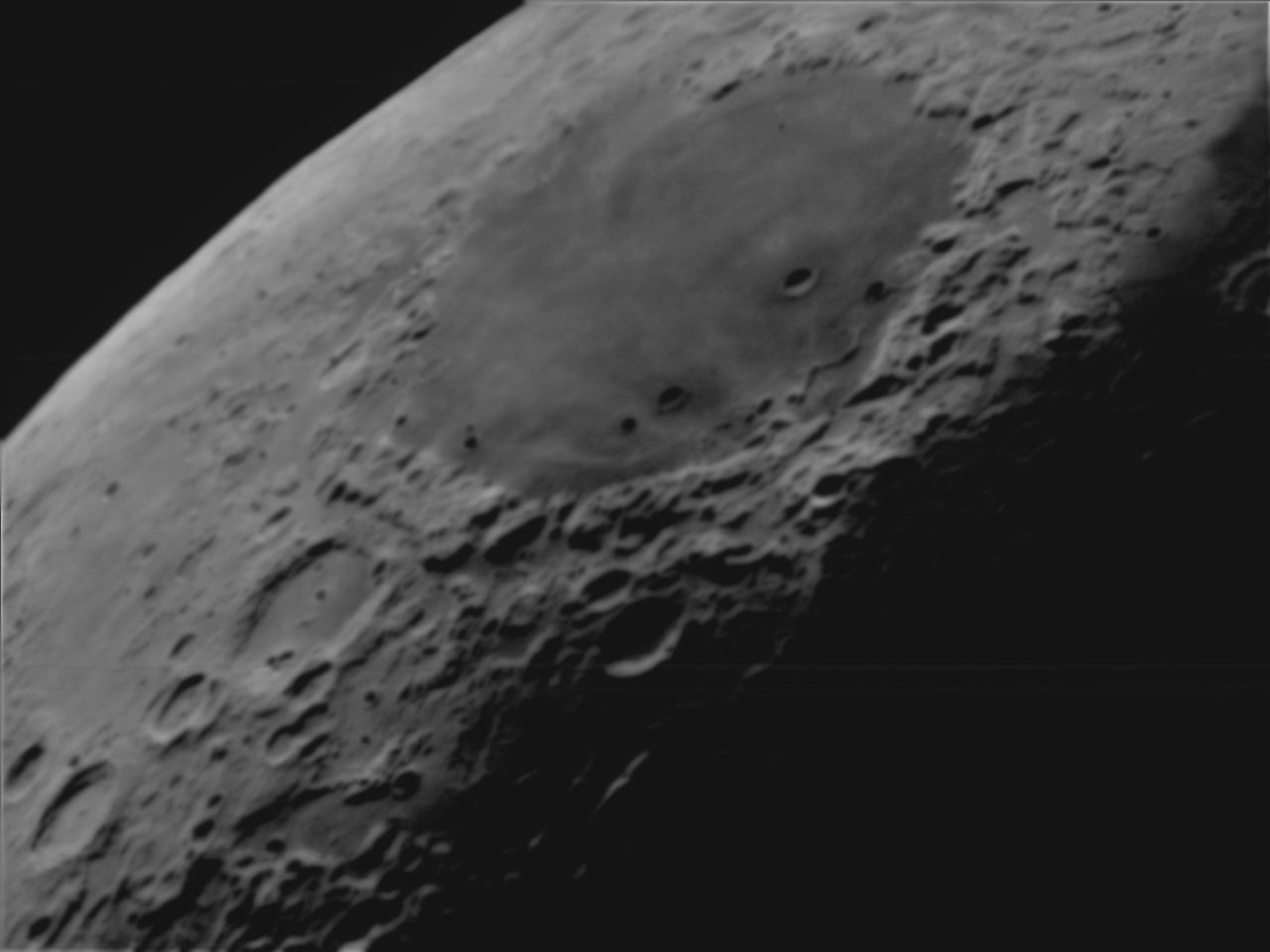

Pour la barlow, celle d'origine, pas de qualité avec un souci apparent de MAP et caméra peu sensible avec moins de qualité que la ZWO, tous ces paramètres nuis à la photo et j'ai rajouter du drizzle dans R6...j'ai poussé le bouchon un peu loin avec la turbulence bien présente ce soir là.:b:
C'est pas grave, je me marre et teste plusieurs techniques.
Silver, ton cours est super mais pour l'appliquer...pas facile et peu à l'aise avec les retouches mais je vais m'y pencher.
Le terminateur a un peu souffert.
Modifié par deep impact
