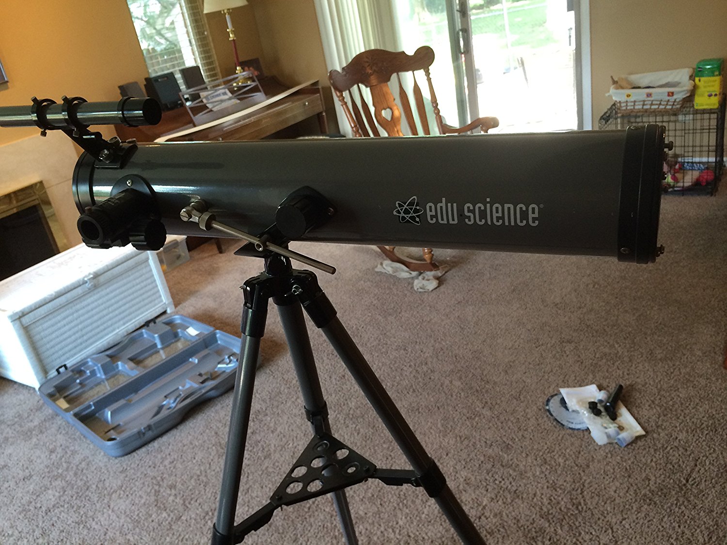

Bonsoir
J'ai acheté -d'occasion- un "reflector telescope science tech 525 power- mais le vendeur n'avait plus la notice.
J'étais tellement content devant ma trouvaille que je l'ai quand mm acheté mais je n'y connais franchement pas grand chose, quelqu'un pourrait m'orienter pour que je trouve la notice ou simplement m'indiquer ce que je dois faire avec le barlow etc ?
Merci d'avance
S'il s'agit bien d'un instrument de ce type (télescope de newton 76/700)
voir cette notice d'utilisation : https://nimax-img.de/Produktdownloads/33133_3_FR_Omegon AZ 3.pdf
Un conseil : évite d'employer la Barlow fournie avec un matériel de ce type (les images seront dégradées) et utilise uniquement les oculaires en ta possession (ton instrument ne sera jamais en mesure de te fournir le grossissement de 525 annoncé dans les publicités).
