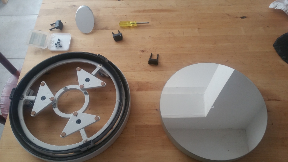

J'ai récupéré un 300/1500, du coup j'ouvre un poste un peu fourre tout. Il est sans monture ni base.  Le but etant de l'utiliser sur une base dobson, puis plus tard éventuellement en faire un serrurier.
Mais pour l'instant, je fais un nettoyage et quelques modifications glanées sur les forums.
Etape 1:

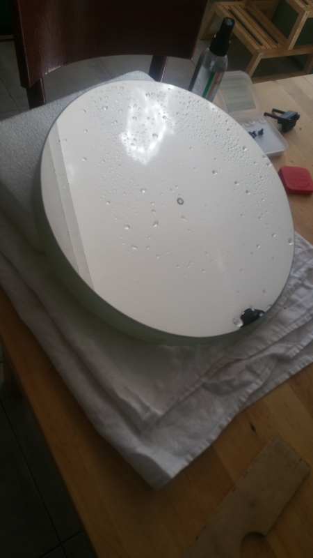

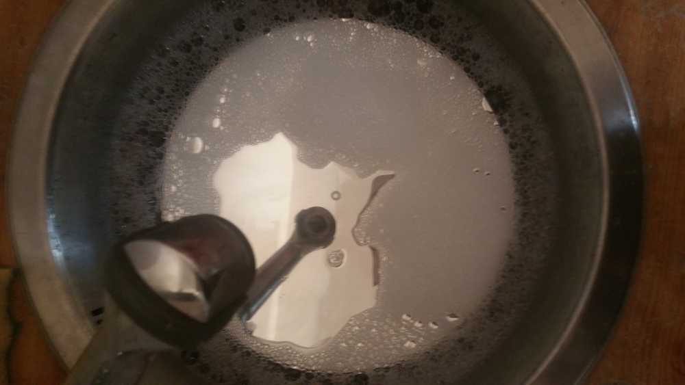

Sortir le miroir pour le laver n'est pas compliqué,  mais stressant, c'est lourd et il n'y a pas vraiement de prise.
Le lavage s'effectue au liquide vaisselle et eau tiède. Trempage 1h puis nettoyage et rinçage puis re-rinçage à l'eau déminéralisée. Puis séchage sur un plan incliné bien calé.

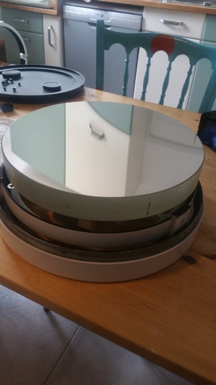

Une petite astuce à base de rouleaux de papiers toilette pour le remontage, les rouleaux permettent de placer le miroir sans heurt (utilisable également au démontage je pense)t30013.jpg.ef30e878032c53410478960cd60b88a8.jpg
Celui-ci est placé sur les rouleaux et il n'y a plus qu'a remonter le barillet.
C'est certainement connu, mais pas forcément par tout le monde.

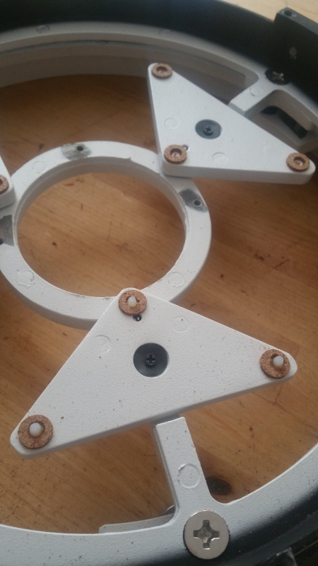

Amélioration du barillet. J'ai lu un poste de cdlc:
Dans lequel Lemury propose pour améliorer le barillet de modifier les points de contact du barillet existant.

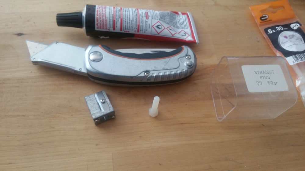

J'ai tailler des bouts de vis nylon au taille crayon et ai coupé les cônes obtenus. t30011.jpg.9baa5310a53b83ea27e0f7435dec858e.jpg
Le les ai installés dans les trous faits dans les patins de liège avec un point de colle.
Je ne sais pas si cela sert réellement, mais ça m'a semblé cohérent.

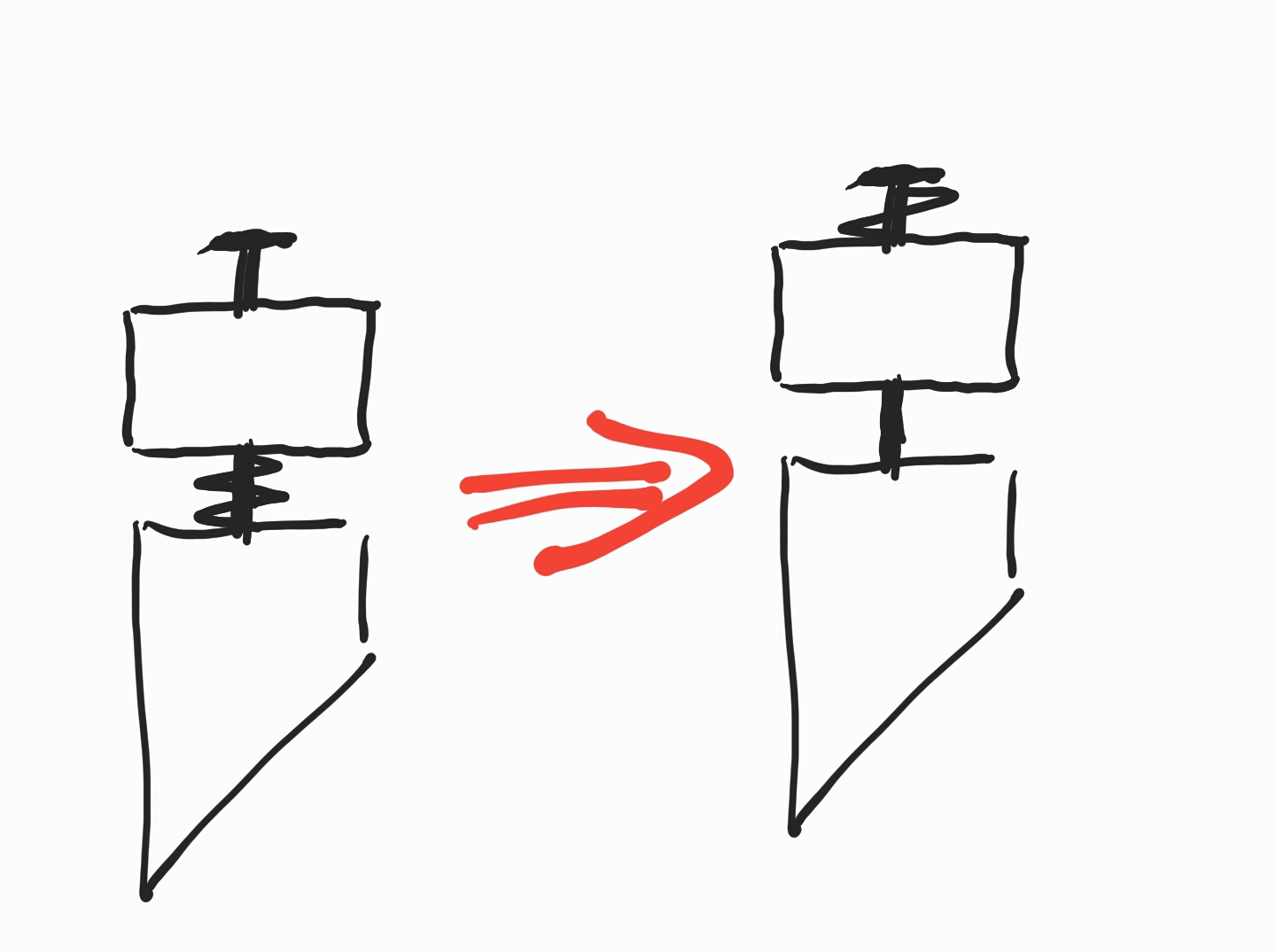

Etape 3:
Le secondaire etant démonté pour nettoyage, j'en ai profité pout mettre le ressort de la vis centrale sur la partie haute, bloquée avec une rondelle. C'est un truc que j'avais lu et qui me semble plus logique.

Hello Guilaume,
Voyant l'étape 3 concernant le secondaire, je ne suis pas trop d'accord :
Si tu mets ton ressort en haut, le miroir et son support ne pourront pas être réglés en inclinaison par les trois vis poussantes de l'autre côté, non ? Il semblerait qu'il n'y ait plus de jeu  possible ...
Bref, j'comprends pô ! :D
Bon ciel !
Ben si, enfin il me semble, le ressort en haut permet de mettre en tension la partie basse , celle-ci peux donc bouger en jouant avec les autres vis poussantes pour collimater. Quand tu les visses, elles poussent, le ressort se contracte et le support du miroir s'incline et quand tu les devissent le ressort se detend et continue de plaquer le support du miroir sur les 3 vis. Du coup, la vis centrale sert d'axe.
Sur la partie basse, je ne vois pas son interet car il se trouve toujours contenu par l'écart entre la partie centrale de l'araignée et le support du secondaire. Cet écart est créé par la vis centrale, que le ressort soit présent ou non.
Enfin, c'est ce qui me parait logique, je ne suis pas trop calé dans la pratique.
Hello;
je regarde tes triangles de flottaisons : on monte plutôt 2 petites billes de roulement à billes à chaque... non ?
L'idée d'enlever le ressort de la vis centrale du secondaire n'est pas bonne, çà j'en suis sûr : tu vas perdre précisément de la souplesse dans ton réglage de secondaire . ce sera tout ou rien.
En fait, je n'ai pas enlever le ressort, je l'ai mis au dessus et ça a l'air ok.
Pour les triangles, tu as sans doute raison, mais j'ai fait avec ce que j'avais sous la main. Le liège fait une surface de contact de 1cm de diamètre pas vraiment glissante et les morceaux de nylon beaucoup moins et ça n'accroche pas.

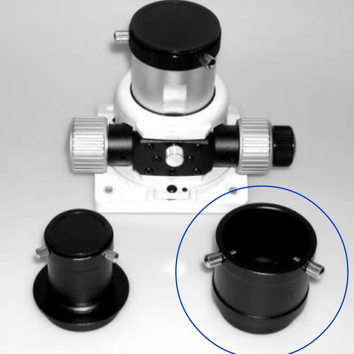

Dans les points négatifs, la course du p.o est trop courte de quelques cm pour mes oculaires en 2", pour les 1"1/4 ça passe avec l'adaptateur long 2" - 1"1/4.
  • 4 semaines plus tard...
... ou remonter le primaire d'1 mm en jouant avec les vis de colim... ou mettre un bout de bague ou elastique sur la jupe des oculaires en 2" ;)
edit : oups j'avais lu quelques mm... pardon
