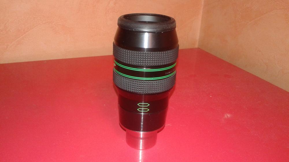

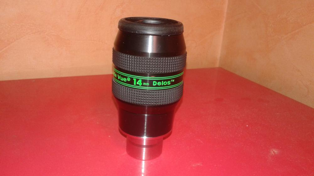

Les Delos bénéficient d'un réglage efficace du dégagement puisque le corps se dévisse facilement et de façon importante si nécessaire. Pour moi c'est très utile notamment avec une Barlow.
Voilà qui est très intéressant... je dois comprendre que c'est un système proche de celui des Pentax XW??? c'est très important pour moi le confort.

Le débattement possible est important :
https://www.webastro.net/pages/constellia/image_pleine.php?photo=71634
https://www.webastro.net/pages/constellia/image_pleine.php?photo=71635
Merci pour les photos, le système est différent des Pentax XW mais la finalité est la même.
