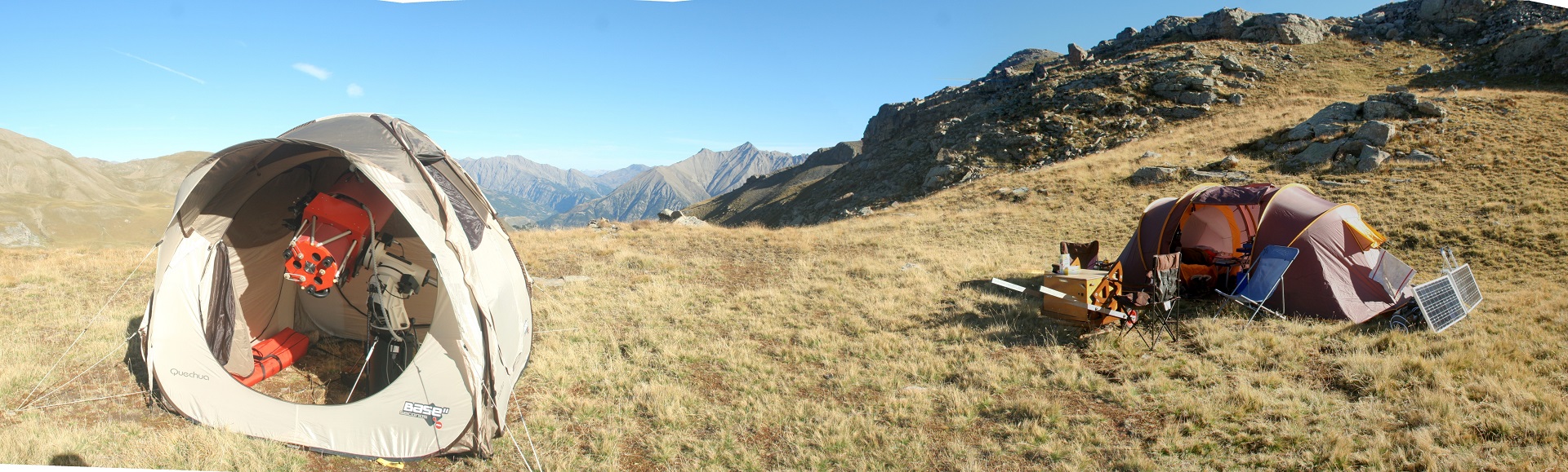

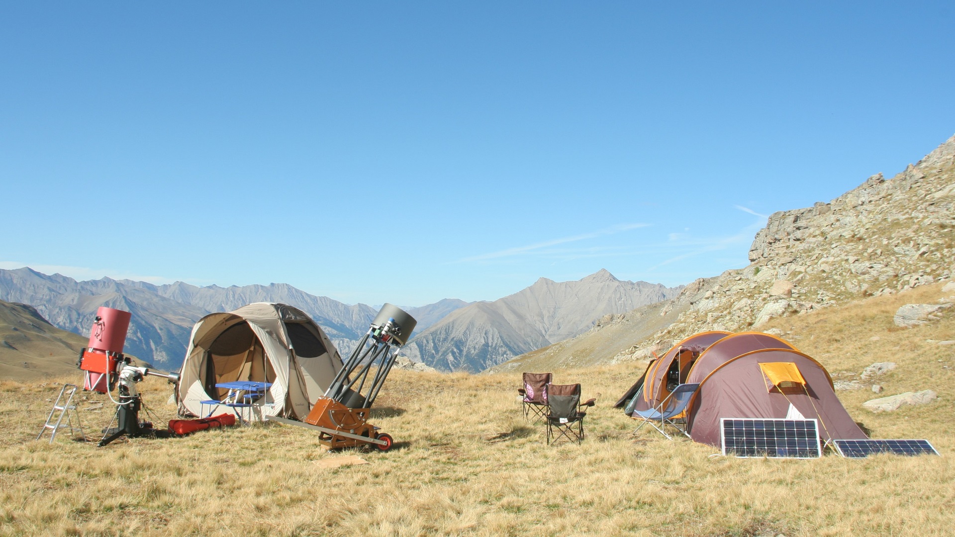

Comme ici en autonomie complète à Restefond pour dix jours.
 300 F4 sur équatoriale avec sa CCD et son portable . Un 400 sur table équatoriale. Deux panneaux ( achetés il y a 4 ans) de 80W, deux batteries au plomb de 70 Ah, et une saine gestion de l’énergie. Les flats tu ne les fais qu'une fois, et le traitement c'est à la maison!
Ça fait bizarre de rentrer à la maison après dix jours de navigation intergalactique ;)

Mais je vois du beau matériel, près des tentes, avec ces photos on comprend "nettement"mieux de quoi tu parles !
