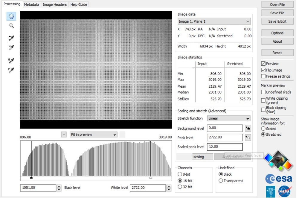

Pour faire un flat il faut que histogramme soit entre 1/2 et 2/3 de la dynamique.
Le problèmes est que l'histogramme présenté à l'écran de l'APN ne doit pas être linéaire du coup je ne sait pas trop ou coller histogramme.
J'ai téléchargé Fit liberator mais j'ai un peut de mal  à interpréter car il me montre un qui prend toute la dynamique.
Merci d'avance pour vos réponses.
Je ne connais pas Fit Liberator, mais si ce que tu mets en exemple est ce que voit ton APN pendant que tu photographie un Flat, c'est que la source du Flat n'est pas bonne.
Essaye d'avoir une meilleure source, et de ne pas dépasser les 2/3 tant pis pour le reste.
Non non ce n'est pas ce que je vois, j'ai bien mes 3 raies RGB quasi superposées.
Modifié par julien24
salut Julien
as-tu fait un zoom -    ?
j'ai le même soucis d'affichage avec fit liberator en "fit in preview", avec un zoom -  l’affichage est correct et les ADU sont affichés à droite : mean = moyenne, le nombre 2129 = ADU
sinon avec APT tu as le réglage directement avec le menu flat aids, tu visualises l'histogramme, tu le met à 2/3 et c'est bon (tu verras normalement des auréoles correspondant à tes poussières optiques)
