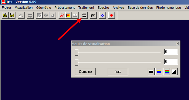

La console de commande apparaît quand on clique sur cet icône :

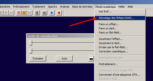

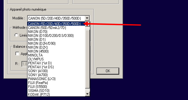

Pour ouvrir des fichiers RAW il faut commencer par paramétrer le bon réglage d'appareil photo en cliquant sur le petit icône ci-dessous :
Pour un 450D sélectionner dans la boite de dialogue le modèle : CANON (5D/20D/40D/350D/500D)
Puis cliquer sur OK.

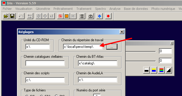

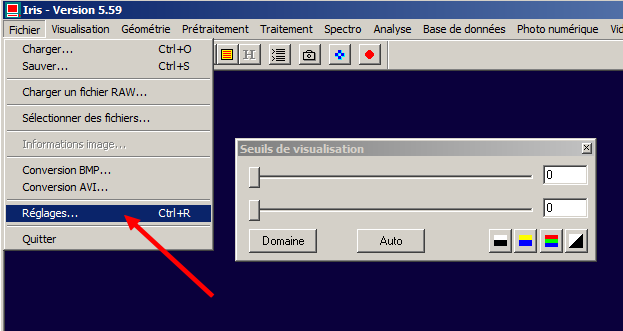

Ensuite tu vas dans les réglages :
Et tu sélectionnes ton répertoire de travail.  C'est là où les fichiers calculés par Iris seront stockés, mais ce n'est pas nécessairement là où les RAW sont stockés. Il est d'ailleurs préférable d'avoir un répertoire de travail différent de celui des RAWs. Puis tu valides ton choix.
Voilà, maintenant Iris est prêt à être utilisé.
Pour prétraiter tes photos, il faut aller dans le menu :
