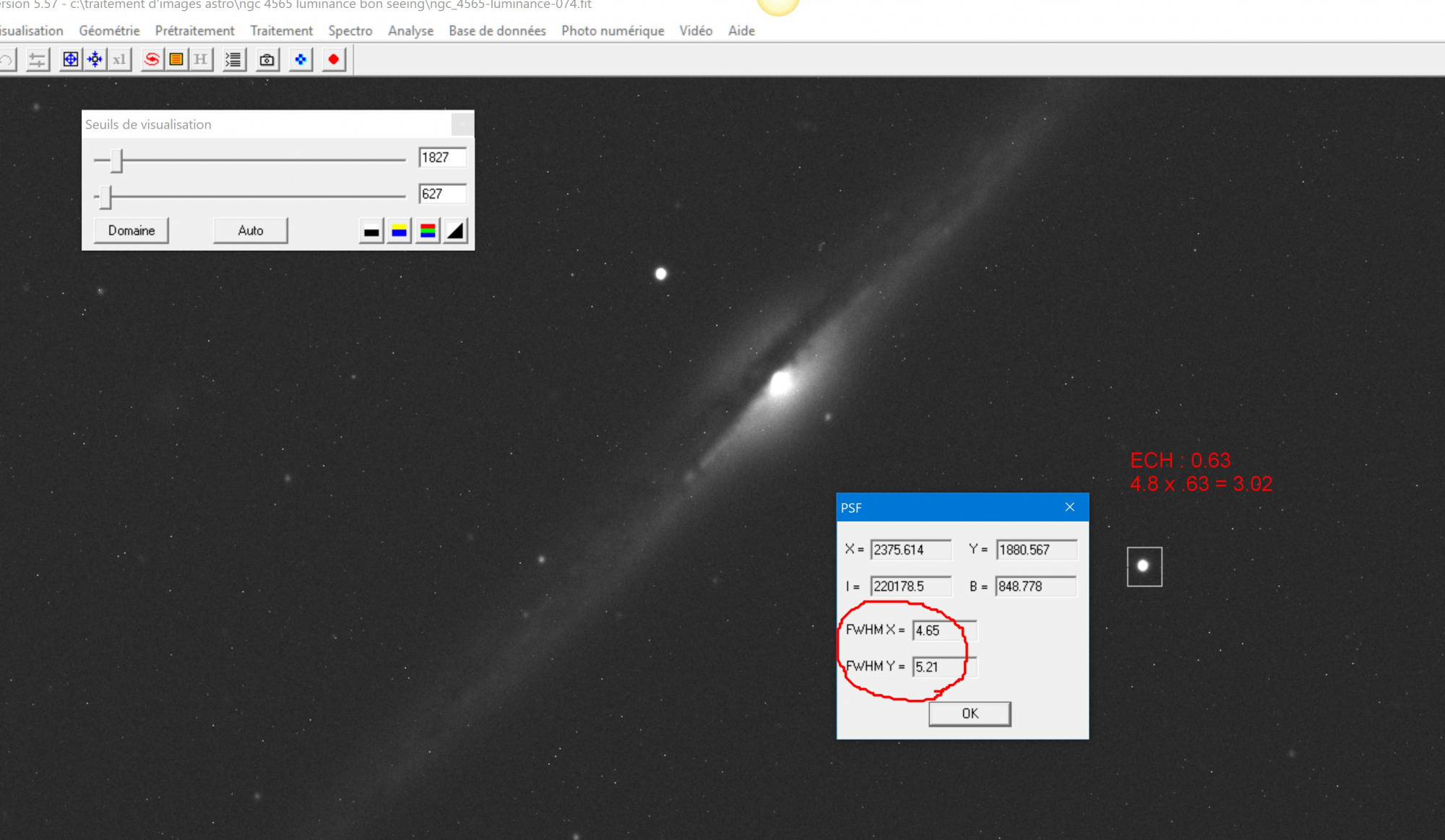

La meilleure des brutes en terme de FWHM :

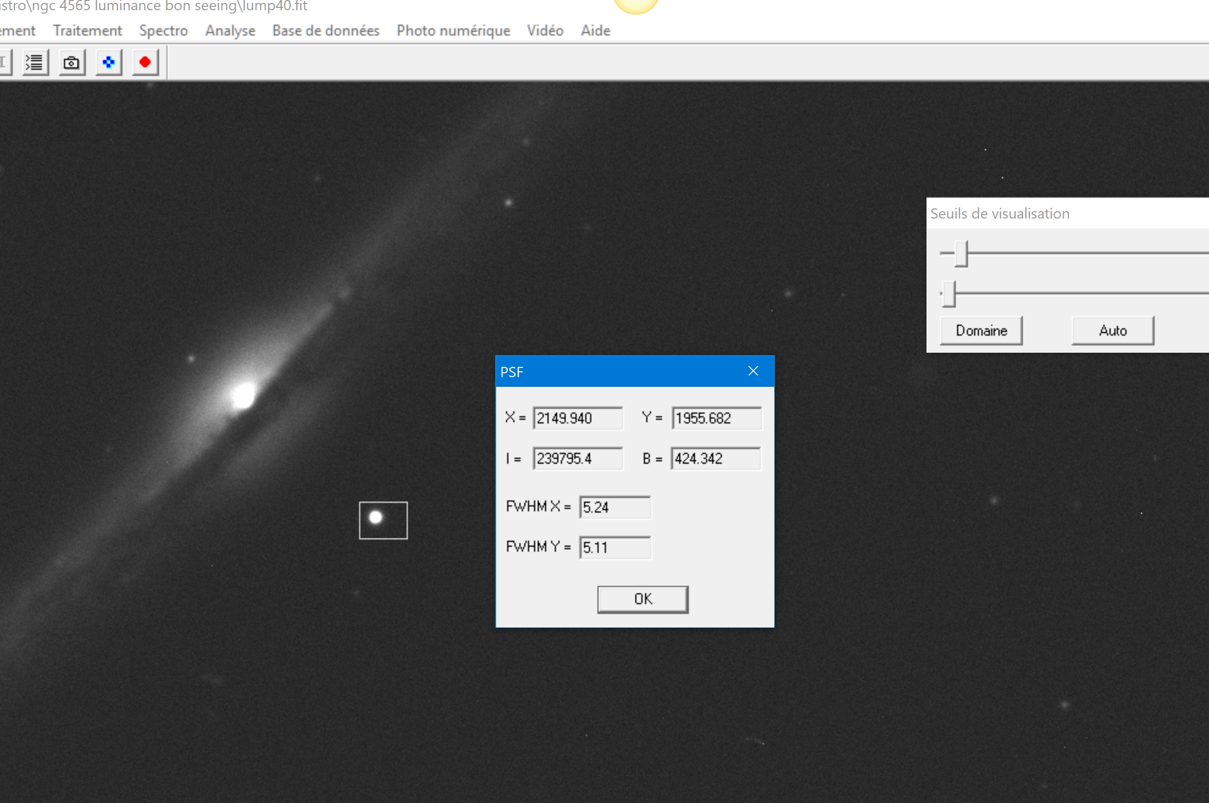

Bravo JC pour ta superbe image. Elle est vriament magnifique. Par contre, je  suis surpris par ta brute qui présente un bougé ou un problème de précision avec ton autoguidage ! Donc, tu dis que c'est ta meilleure FWHM aux environs de 5, alors qu'est-ce que ça devait etre les autres brutes :)
merci franck.
j'en ai à 5.5/6 mais je les ai virés dans le stacking,  en principe j'ai des étoiles assez rondes comme la brute ci après, et mon guidage est correct: erreur entre 0 et 0.8".
la 1ere brute présenté est la meilleure pour la FWHM mais pas pour la rondeur, la suivante est plus ronde , mais avec une fwhm en "x" plus élevée.
Apres ce n'était pas le meilleur ciel, sans descendre toutefois en dessous de 2", j'ai encore un peu de marge (comme hier soir par exemple) .....mais la lune commence à bien être présente.
