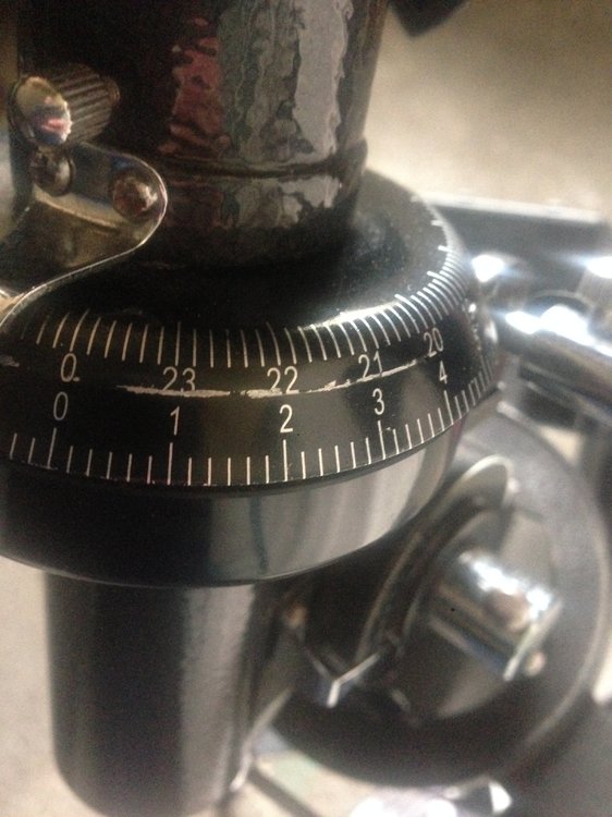

Sinon, oui une EQ2 n'est pas un modèle de précision mécanique
AH oui tu la dit ! la bague de AD a même tendance à frotter et adieu la précision...  5ab7b981e8c5e_IMG_28451.thumb.JPG.abf902fb089ba4a43023ee421fa1bc48.JPG
