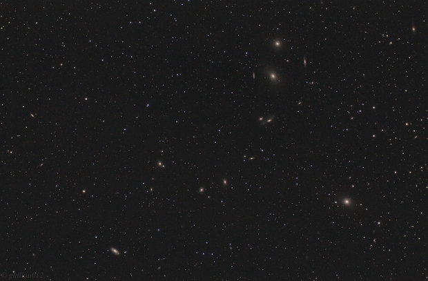

Bon j'ai enfin tester cette petite nouvelle de chez Skywhatcher , la 72ed en photo ciel profond , certes avec la lune mais bon il fait beau, j'en profite :)
Comme je l'ai dis dans le post dédié a cette lunette, la soirée à mal commencer car la queue d’aronde ne rentre pas sur les monture HEQ5 et 6 et surement d'autres !!!!  A cause des vis trop grosses, j'ai donc enlevé une vis pour l'utilisé.
Depuis j'ai mis une queue d’aronde plus longue.
Ensuite, l'équilibrage a était compliqué, j'ai mis du poids devant comme j'ai pu pour la soirée.
Je n'avais pas non plus la bonne bague pour le correcteur, un copain m'en a prêter une, mais trop grande , du coup la distance n'est pas la bonne, pas grave ça ira pour la soirée.
A savoir que sans correcteur de champ, c'est même pas la peine d’espérer faire quelque chose, seul une petite partie du centre de l'image et exploitable :confused:
Après 1h30 de réglages,  voici donc la chaine de Markarian en 1h45 sous la lune (Canon 100D/heq5) 21x300"
Full: https://www.astrobin.com/full/339006/0/?nc=user
Alors, le bilan....ben mitigé, il y a pas mal de chromatisme! Il me faudra plus de test pour confirmé...
Voilà, a vous de juger si cette lunette vaut ces 330 euro :p

il y a 36 minutes, Ryo a dit :
bravo guillaume belle essai :)
Merci Saveur.
il y a 24 minutes, gehelem a dit :
Ahhhh chouette !
Avec quel correcteur du coup ? Le orion ?
J'ai pris celui ci https://www.astronome.fr/produit-skr8xm48-reducteur-correcteur-de-focale-08x-m48-sky-optic-Prix-119-euro-id-1346.html   Car il est en M48 , et avec l'a7s ce sera  le minimum.
il y a 8 minutes, latrade24 a dit :
Il y a du monde !!! bravo pour ce Markarian.
Merci à toi .
Il y a 1 heure, Davidastro a dit :
Joli !
La déformation n'est pas excessive (la plupart des mienne en ont plus), mais tu as toujours un léger chromatisme.
Merci David pour tes avis toujours pertinent  ;)
La il n'y a pas de grosses etoiles, et après traitement cela ce vois moins, mais si tu veux je mets une brute, c'est assez prononcé ! Quand j'ai vu les brutes je m'attendais à pire, mais au final ça passe à peu près, à voir sur des champ où il y a plus d'étoiles et des plus grosses.
il y a 55 minutes, deep impact a dit :
Pour ma part, c'est un très joli travail même si la soirée a été mouvementée.
Bravo pour ce grand champ de ciel profond.;)
Merci pour ton commentaire très sympa. :)
il y a 14 minutes, Bofix a dit :
Chouette prise ! Dmg pour le chromatisme de la lulu .
Ben voui pour le prix faut pas attendre des miracles non plus.
Apres en visuel elle et nickelle.
L’image est belle tout de même, après pour le chromatisme difficile de faire mieux pour le prix.
La 80 ED est meilleur à ce niveau.
Peut-être qu’avec la bonne distance d’un correcteur, il y aura encore un peu moins de chromatisme. Si tu regardes en détail ton image, les étoiles aux centres ont davantage de chromatisme, alors que les etoiles un peu plus en bord de champ en ont moins, avec une magnitude équivalente.
Modifié par Phanou47
Il y a 7 heures, Phanou47 a dit :
J'espere qu'avec la bonne distance ce sera mieux.
Pourquoi il y en a moins en bord de champ? Ce devrait être le contraire non?
Apres faut pas oublier que pour SW c'est une lunette de guidage :be:
ben je trouve aussi que c'est largement bon par rapport aux conditions que tu décris.
le sky optic donne de bon résultat, je l'ai pas mal utilisé avec mes 80ed et les APN;
Bravo !
Modifié par Idir
Il y a 1 heure, Gérard THERIN a dit :
Une première tout à fait sympathique même s'il y a un chouille de chromatisme et de déformation au bord... il n'en demeure pas moins que c'est chouette ;)
Ce qui et marrant c'est que sur les brutes on vois beaucoup plus le chromatisme, mais après empilement ça va!
Pour la déformation, c'est normal je devait être à plus de 4mm en trop!
Merci Gégé.
il y a une heure, Idir a dit :
Bravo !
Oui il a l'air pas mal ce Sky Optic , mais comme dis juste avant , 4mm de trop...
Merci Idir
il y a 42 minutes, litobrit a dit :
Excellent résultat
Merci Bernard
c'est pas mal. je ne trouva pas qu'il y ait tant de chromatisme que ça. Il y en a quand même beaucoup moins que sur le 72 FPL51 je trouve. ça bave à peine dans le bleu. J'ai déjà vu bien pire, même pour sur des triplets.
Il suffit de couper un peu le violet et ça devrait le faire
Il faut aussi voir si si ça ne vient pas du correcteur, c'est pas impossible qu'il en rajoute une couche.
Les halos, c'est inévitable; il faudrait une optique sans la moindre diffusion pour ne pas en avoir.
Le chromatisme n'est pas si important que ça, mais les étoiles sont très déformées; il te faut éloigne ton capteur de ton correcteur.
Comme je l'ai dis, pour le correcteur, en faite je l'ai acheter exprès en M48 pour mettre le Sony a7s (qui et en train de ce faire defiltré) en attendant j'utilise le 100D , et je n'est qu'une bague t2 Canon en M42, un copain m'a donc prêter une bague qui fait M48>M42 , mais qui forcément allonge de 3-4mm la distance.
Donc au contraire je suis trop loin , je vais commander une t2 m48 pour canon et la distance de 55 sera respecté.
c'est tout :)
Et bien normalement, si tes étoiles partent en comètes vers les angles, c'est que tu ne corriges pas assez (trop court); si elles partent en arc de cercle, c'est que tu corriges trop (trop long).
Donc, à priori, ton capteur est trop proche de ton correcteur.
Les distance données par les fabricants sont, pour d'obscures raisons, rarement bonnes.
Il y a 7 heures, Davidastro a dit :
Ah ben la pour le coup oui !  Parce que je devait être à 57-58mm.
Je viens de commander une t2 m48 on verra bien ce que ça donne :)
