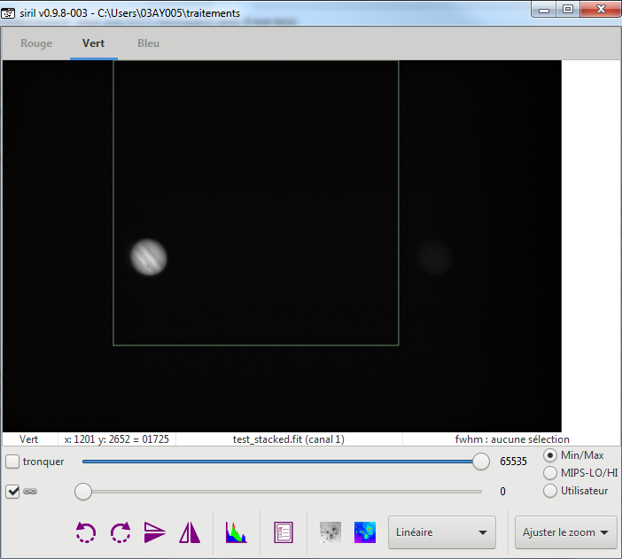

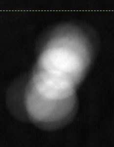

Bonjour ayant découvert SIRIL récemment, j'ai voulu traiter une des rares sessions que j'ai pu accumuler en un an.
Il s'agit d'images de Jupiter prisent avec un APN Nex3N sur mon Lightbridge 12" installé sur une table équatoriale au suivi .... disons aléatoire.
Sur la série d'image Jupiter se balade du bas à droite pour la première à en haut à gauche pour la dernière. On parle d'une trentaine d'images.
J'avais à l'époque "réussi" un traitement en utilisant le logiciel PIPP pour recadrer puis Traitement avec IRIS ou AS3
Lors de la phase d'empilement avec SIRIL, je me retrouve avec une multiplicité de Jupiter au lieu d'une seule...
je précise que j'utilise le tuto suivant https://siril.linux-astro.fr/mod/resource/view.php?id=171
Merci pour votre aide
Modifié par zombuy
Salut fais un passage dans pipp pour centré et cropé au besoin et convertir en ser puis tu pourra utilisé siril  sinon cela ne marchera pas :)
Modifié par Ryo
C'est très étonnant, quelle méthode de registration utilises-tu ? Est-ce que tu peux partager les fichiers éventuellement, que nous fassions un test ?
En tout cas, pour le planétaire, tant que nous n'aurons pas l'empilement multi-points comme AutoStakkert! dans la version 1.0, Siril risquera d'être en dessous en terme de qualité si la planète est en haute définition et se déforme beaucoup.
Avec Pipp ca marche
Os : win 10 version 0.9
Pour la methode j'utilise celle du tutoriel
Mais en y réfléchissant javais du avoir le problème avec AS! ou registax a l'époque et PIPP avait résolu ca

Si tu le permet, pourrais tu partager quand même ta vidéo ?
Je suis sûr que Siril peut l'aligner sans soucis. Au vu du disque bien défini.
Ok effectivement j'avais plutôt tendance à entourer uniquement la planète de la première photo
Merci à tous
Plus qu'à trouver une webcam et fabriquer une belle planche VNS
il y a 5 minutes, zombuy a dit :
Pour l'instant il faut entourer la zone de déplacement de la planète.
Bon c'est un comportement que je vais améliorer, j'ai des idées.

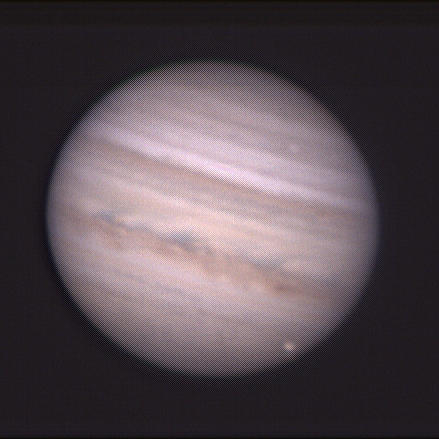

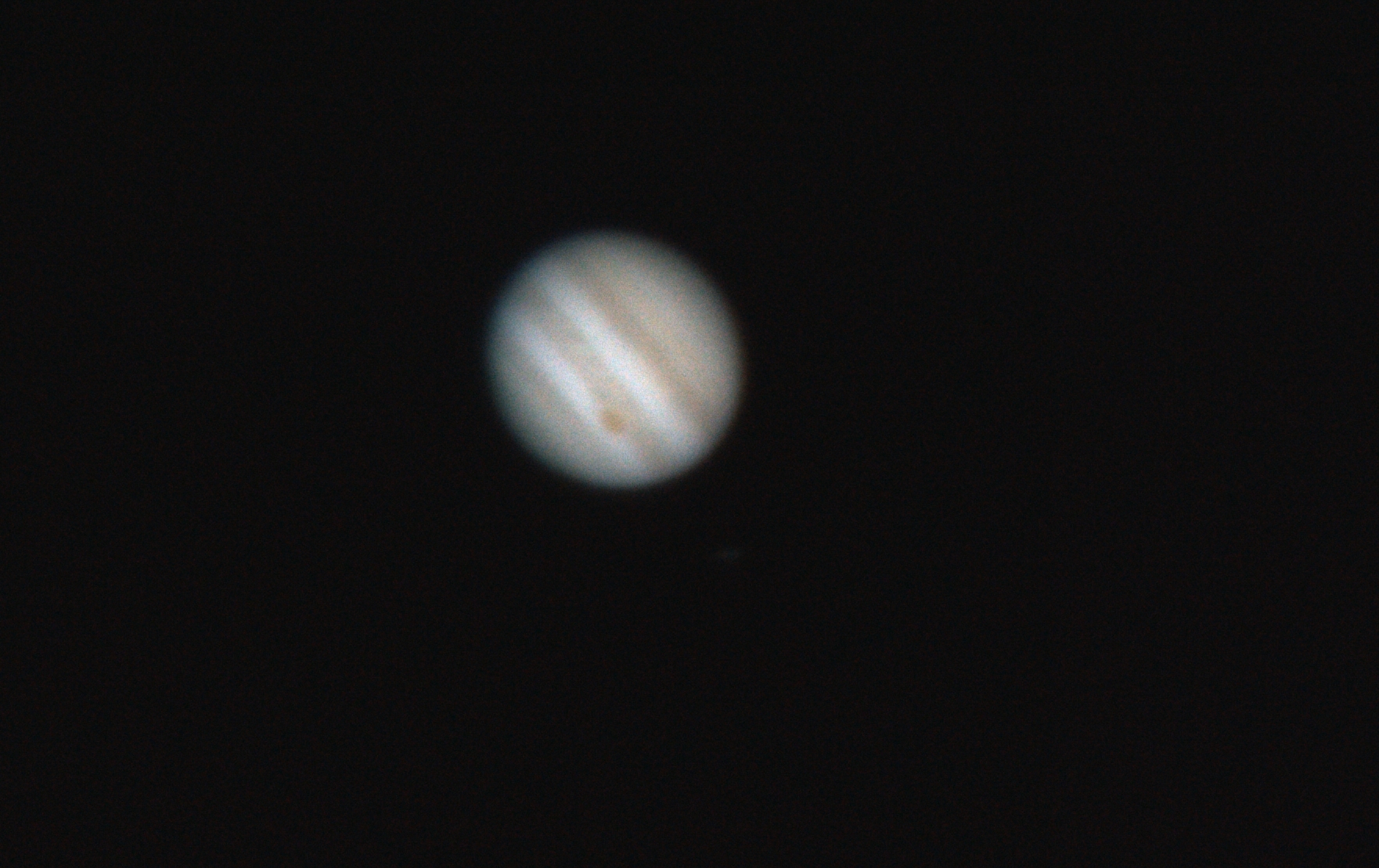

Après avoir fait mon traitement habituel d'une vidéo SER de Jupiter avec AS3! puis Registax pour les ondelettes, la balance des blancs etc, j'ai voulu faire le traitement avec Siril.  J'ai suivi le tuto du moodle.
Le résultat final me semble de moindre qualité : moins net, mais couleurs de plus belle facture. L'application des  ondelettes à trous ne m'a pas donné satisfaction, comparativement à celles de Registax. On obtient très rapidement du bruit.
J'ai refait des traitements avec d'autres vidéos, dont certaines avec 85% d'images bonnes à 50% de qualité.  L'image me semble moins bien définie qu'avec AS3!+Registax. J'ai conscience que ces jugements sont assez subjectifs.
Je vous mets les deux images du premier paragraphe et dites moi SVP ce que vous en pensez. La plus rose est issue de Siril. Merci d'avance.
Je précise que je suis sous Ubuntu-Mate pour l'astrophoto avec Firecapture, Siril.  AS3! et Registax sont exécutés avec Wine.
Modifié par rmor51
Pour l'instant Siril est en dessous de AS!3 en ce qui concerne le planétaire.
Nous avons surtout développé les parties qui concernent le ciel profond.
Avec la 0.9.10 nous allons essayer d'intégrer la registration multipoint pour les planètes.
En ce qui concerne les couleurs par contre, l'outil d'étalonnage des couleurs marche super bien avec Jupiter.
Pour les ondelettes, j'utilise aussi que celles de Siril pour mes images perso et jamais registax, donc je peux pas trop juger.
