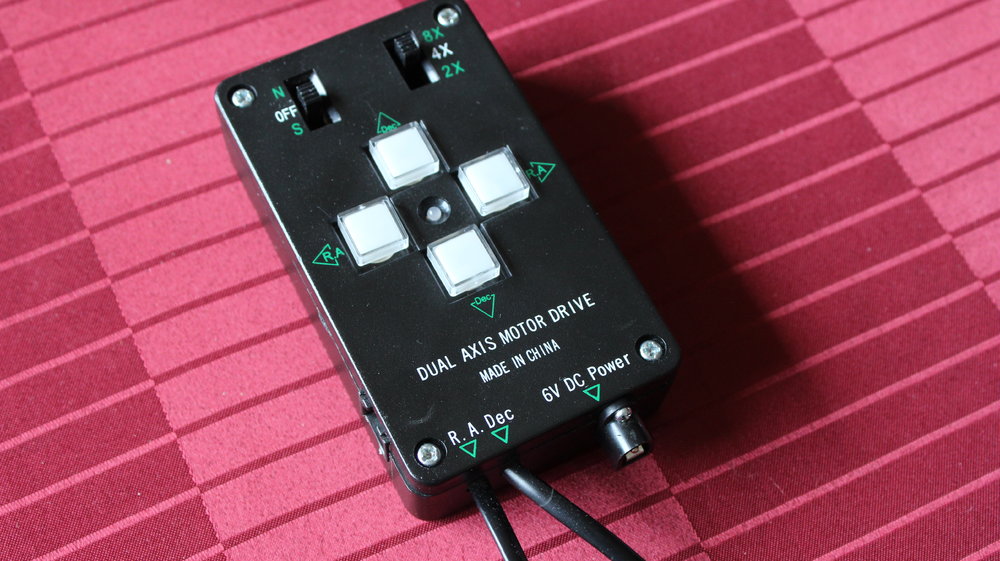

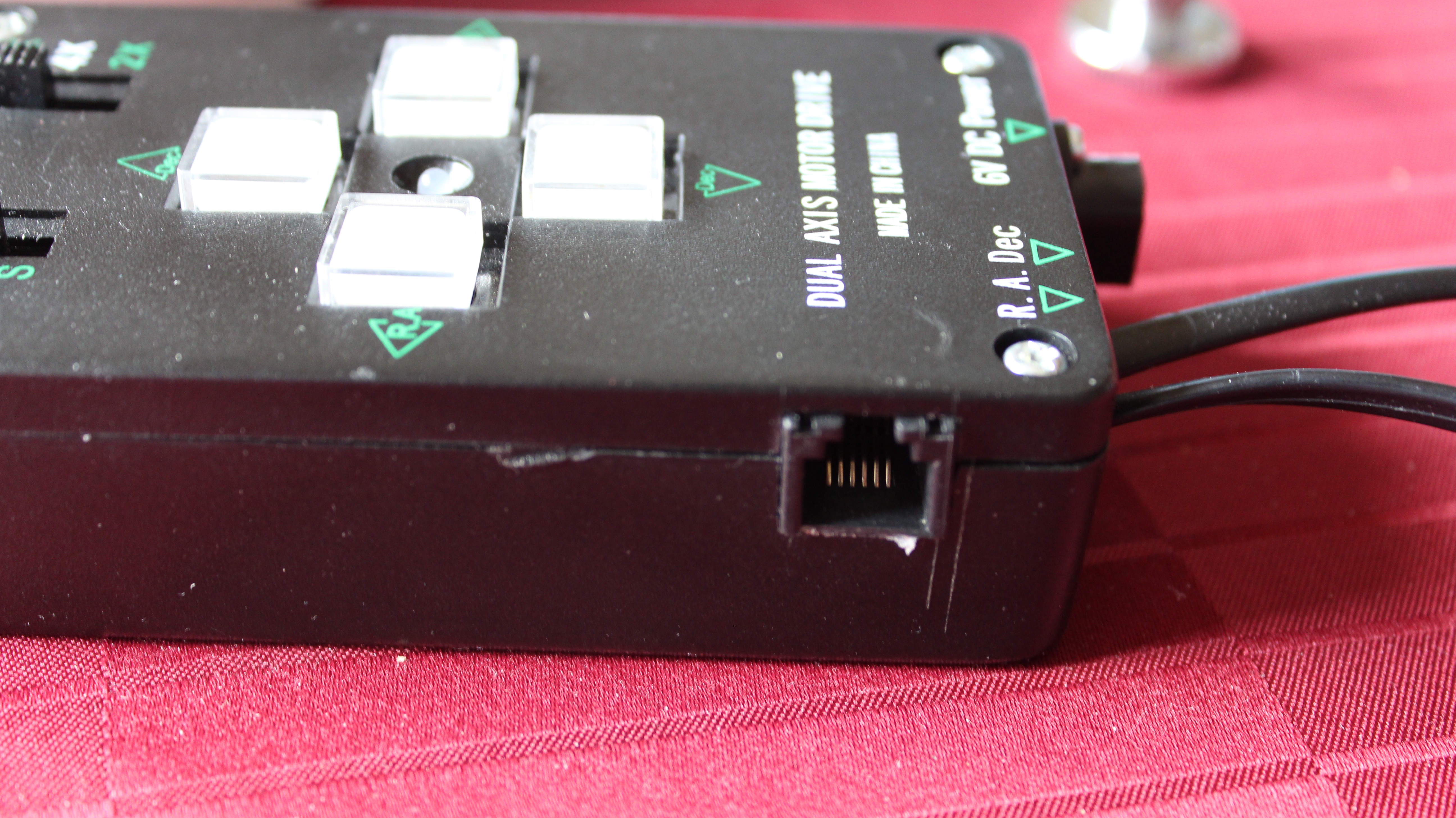

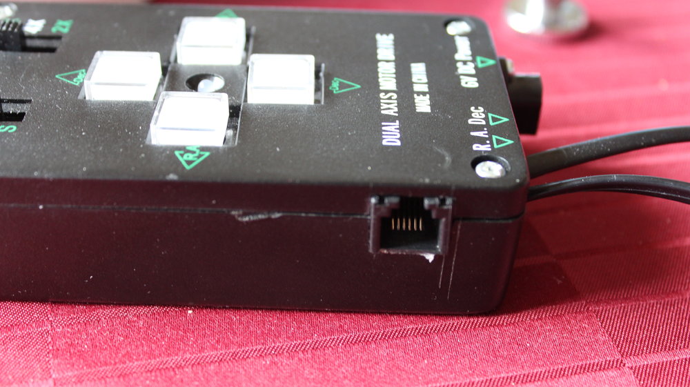

Poste une photo de ton boitier de commande, tu dois pouvoir l'adapter pour faire du st4 et un tout petit peu de lx200
Le montage à l'air simple, le shéma est a ma porté ^^ Juste à commander l'arduino et les petits composant. Après je regarderai ça en détails plus tard. Mais est-il possible de faire le montage sans bidouiller les fils du moteur directement et celui de la commande, en branche directement les cables ou mettre un truc pour éviter de les toucher et pas avoir de soucis par la suite?
nan j'ai rien dis, il faut pas celui de la commande, juste prendr un cable spécifique. Autant pour moi j'ai lu le montage à l'envers.
Faut faire partir un calbe rj du port st4 qui est branché sur le TLP et ensuite sur le arduino, donc pas besoin de toucher au fil existant.
Ouaip mais déjà ça me plaît, un peu de bricolage et ça coute pas cher ^^ je vais commande les pièce je donnerai des news de l'avancement, merci :)
Par contre je n'ai pas de fer à souder, y'a t'il une autre manière pour faire tenir tout ça xD J'ai l'idée du scotch mais la je vais me faire insulter.

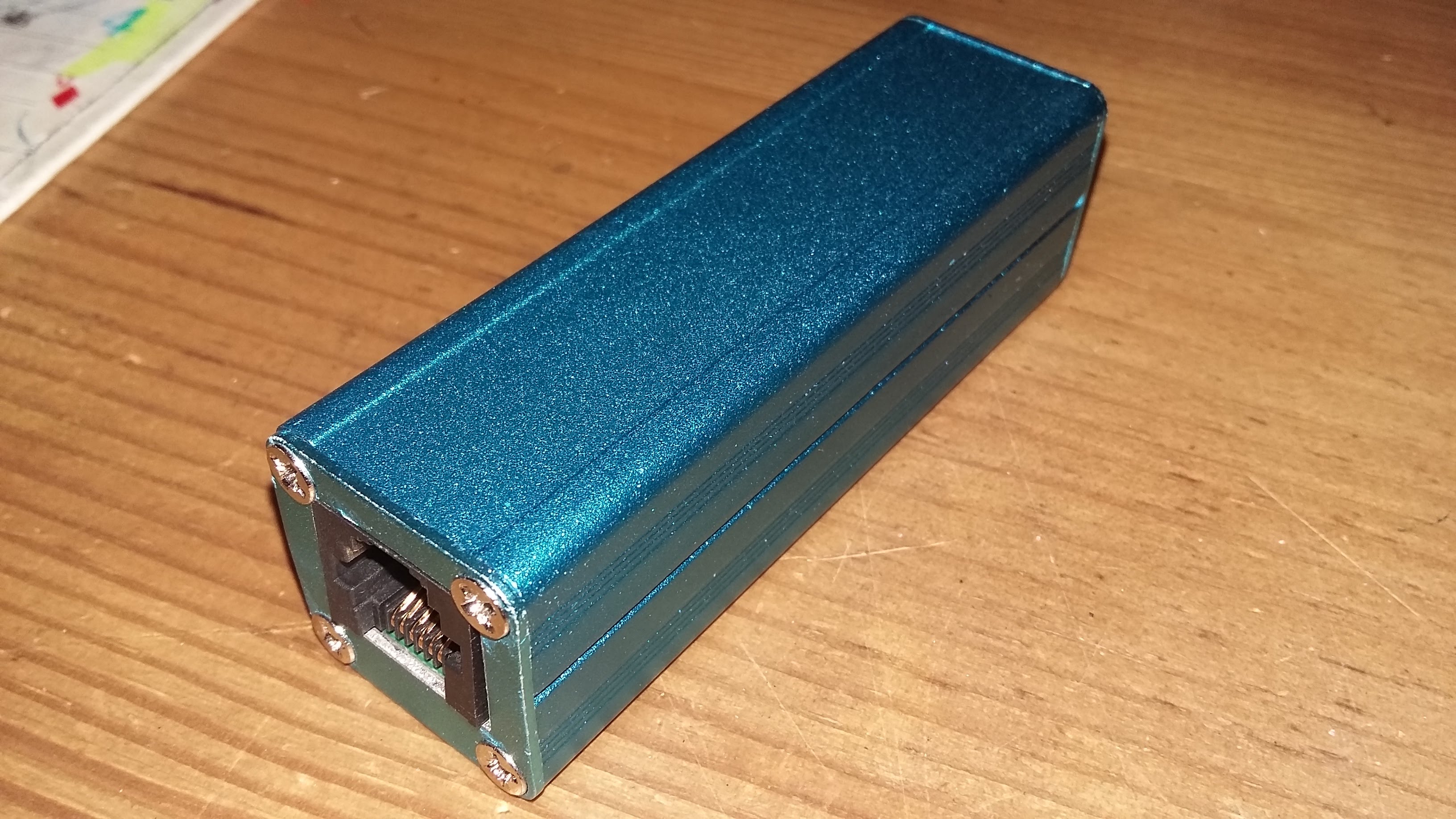

Est ce que ce n'est pas un truc de ce genre dont tu aurais besoin?
https://www.maison-astronomie.com/adaptateurs-pour-cameras/2997-adaptateur-usbst4-zwo.html
Perso, j'avais trouvé ça un peu cher au kilo, et je m'étais fait la même chose basé sur le lien que t'a donné Gehelem.
Fonctionne nickel, je m'en sers toujours sur EQ5.
La réalisation de Ferrare est basée sur un ersatz d'arduino nano, un truc chinois qui fonctionne pareil et qui coute 1.5€. La différence est le circuit d'interface USB. Pour que ce soit parfaitement plug&play, il a ré-écrit le driver et du coup c'est parfaitement compatible Ascom.

Si tu veux, je pourrai te passer mon interface pour essayer, pas de souci.
Maintenant, pour aller un peu plus loin, et pour m'être posé les mêmes question:
Si le but est juste de faire bouger la monture via soft, ce type de module est largement suffisant
Si à terme tu veux faire de l'autoguidage, tout dépendra de l'imageur (de guidage) que tu utiliseras.
   Si tu optes pour la webcam, l'interface USB/S gardera tout son sens
   Si tu optes pour une cam bon marché et satisfaisante (comme moi) genre T7 chinoise (voir les post sur le forum), il faut savoir qu'elle dispose déjà d'un port ST4.
Donc pas besoin de l'interface.
