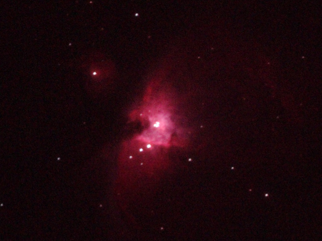

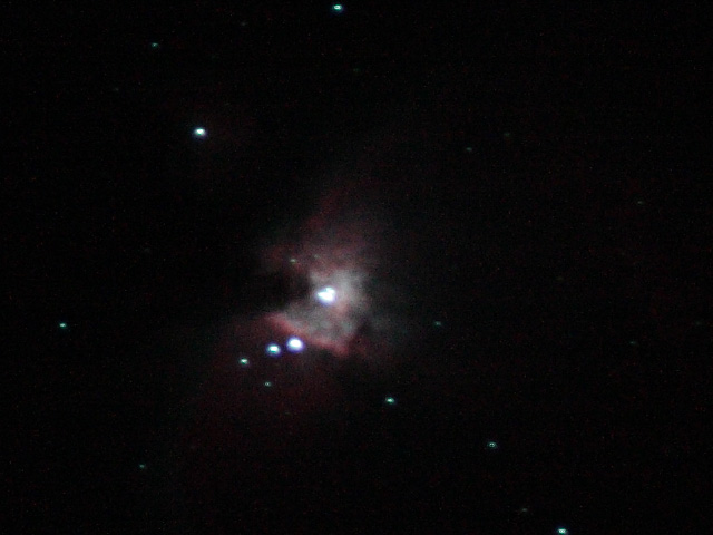

Histoire de comparer, voici deux photos (brutes) faites hier soir (20 décembre) vers 23 heures.
Lunette TS 90/500 (pas terrible) sur monture NexStar8 (pas terrible non plus).
Filtre Baader UHC-S 1.25" (semble très efficace). 1 pose de 8 secondes, 800ASA.
MAP (rapide) avec IRIS.
Aucune retouche, balance d'origine, juste un recadrage 640x480 sur M42.
EOS 350D avec filtre d'origine :
EOS D60 défiltré :
La différence de grossissement vient du fait que le D60 est un 6Mpix.

Ah oué défiltré ca tape dans le rouge.
La première n'est pas mal non plus je trouve moins de signal mais pas mal.
AUCUNE retouche sur les images, donc l'équilibre des couleurs est fortement décalé sur le D60 défiltré.
