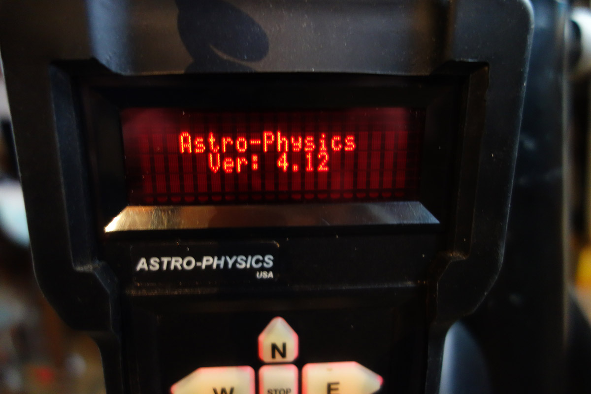

J'ai un souci avec mon Keypad et le support technique d'Astro-Physics me demande si je peux essayer celui-ci sur une autre box que mon CPO3, chez une personne disposant de n'importe quelle modèle de monture AP. Cela permettrait de connaître l'origine de la défectuosité (port de communication CPO3 ou le Keypad)
En effet, mon Keypad reste coincé sur la version du programme et reste inutilisable.

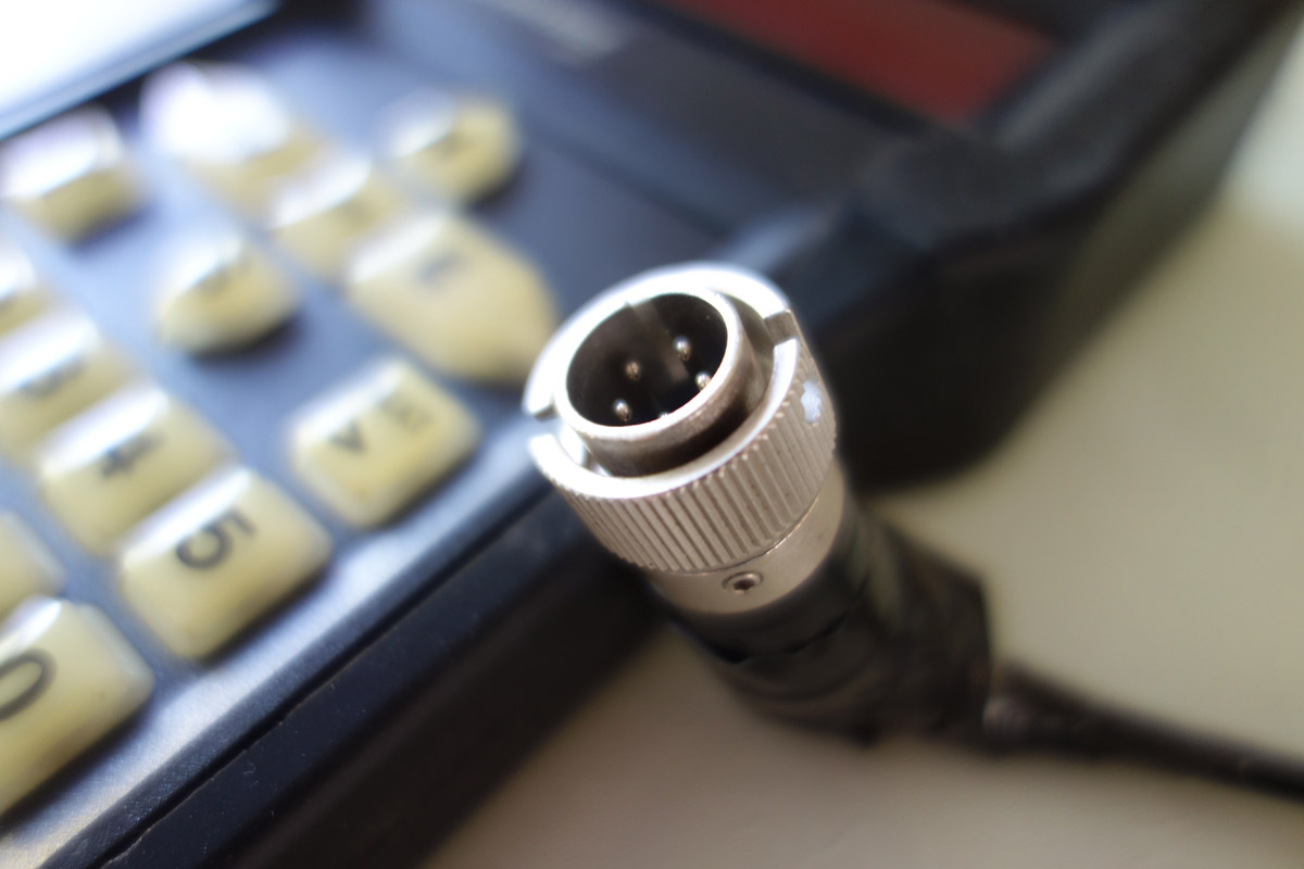

J'ai connu ce soucis avec mon AP900 rachetée en Janvier de cette année : le problème provenait du contact de l'un des fils au niveau de la fiche du keypad, cette fiche métallique qui se connecte sur le CP3. L'un des fils était dessoudé à cause de l'oxydation.
Un petit fer à souder, et zou c'est reparti.
Raphael,
Oui, de mon coté c'était bien la fiche qui se fixe sur le CP3, elle est munie de 5 plots qui viennent dans le CP3, de souvenir 4 plots sont actifs, ils servent à l'alimentation (12 V) de la raquette et au transfert des données :
J'avais ce problème :
La raquette était bloquée sur cette info (image ci dessus).
J'ai contacté AP aux US qui se sont montrés très réactifs : de suite ils ont soupçonné un pb de contact au niveau du cable de la raquette.
J'ai donc ouvert la raquette pour vérifier la continuité des cables à l'aide d'un ohm metre : j'ai retiré délicatement la fiche du cable de la raquette fixée sur le circuit imprimé.  Puis j'ai sondé chaque fil (ils sont de couleurs différentes) entre la petite fiche (qui vient se fixer dans la raquette) et les plots de la fiche métallique qui vient se fixer sur le CP3  (1ere image ci dessus).
L'un des fils était dessoudé à l'arrière du plot.
A noter que le cable neuf coute 75 dollars... hors frais d'expédition.

Alors j'ai bien un fil qui a l'air de ne pas fonctionner sur les 5.
Comment as-tu désossé la prise ? Je n'ose pas forcer, j'ai enlevé la vis avec la clé et dévissé la partie qui retient le câble mais rien ne bouge.
