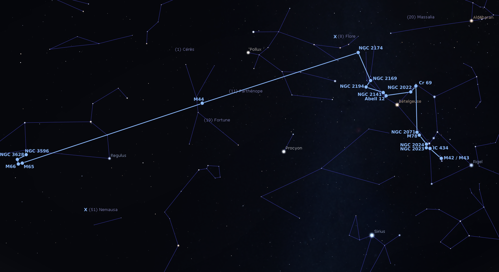

Et pour terminer voici une petite carte de mon parcours, pour votre plus grand plaisir, j'espère ;)

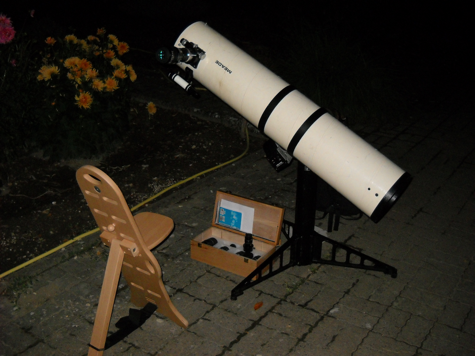

CROA bien sympa auquel il ne manque - à mes yeux ébahis ^^ - que quelques indications techniques concernant l'optique utilisée...
Il y a 8 heures, iserois a dit :
Merci de nous faire partager ce trés bon croa ,tu observes avec quel matériel ?
Il y a 3 heures, Vivlepic a dit :
Oui c'est vrai, il faudrait que  je le précise dans ma signature... Donc : Newton Meade de 200 mm, du siècle dernier :
:be:
Côté oculaires : Hyp 36/24/13/8 et ES 82 4,7.
Et pour les filtres : UHC Baader, OIII ES et Hß Astronomik (+ un CLS sans marque en 50,8 mm).
Satisfaits ? ;)

Merci beaucoup pour ce CROA, j'adore le principe de résumer la soirée sur une carte !
Oui j'en fait un à chaque fois. Ça me refait faire la balade :)

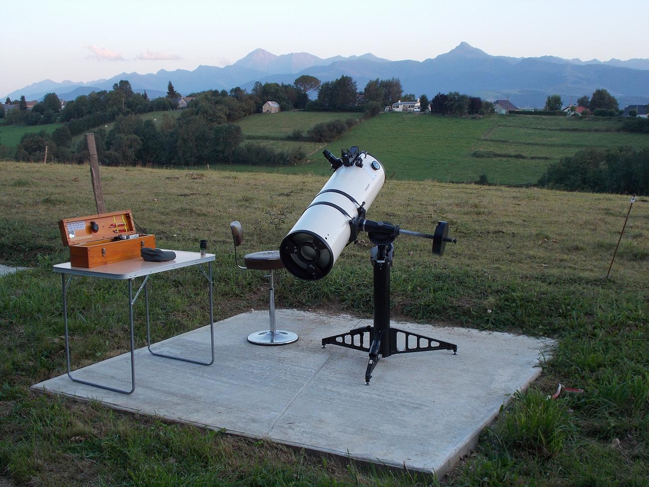

Au fait c'est quoi le bitoniau collé au bout du tube à droite du chercheur ? Une boussole, un thermomètre ?
Je vois que tu as aussi amélioré les pieds avec des réglages.
Ta mallette est aussi du même style que la mienne, on va finir par croire que les possesseurs de Starfinder pensent tous de la même façon :D
il y a une heure, francheu a dit :
C'est un hygromètre / thermomètre. Mais aujourd’hui je l'ai retiré. En fait, cette photo que j'ai retrouvée a 4 ans (déjà). Il me servait des fois pour indiquer la valeur sur mes notes d'observation. (A partir de 75%, tu peux prévoir le sèche cheveux pour enlever la buée des oculaires, et c'est pas la peine de sortir des feuilles de papier sur la table, car elles vont se retrouver en charpie toutes gondolées...)
Oui,  j'ai taraudé les pieds de la monture pour y visser des pieds réglables en hauteur, mais c'est pas très concluant. Je ne m'en sers pas, finalement.
Concernant la mallette d'oculaires, j'ai eu la même réaction que toi en voyant la tienne ;). C'est vrai qu'elles se ressemblent. Belle coïncidence !

Ouiiiiiiiiiiii ! ^^
Un bon et bel instrument. Et la chaise est chic et chouette. :)
