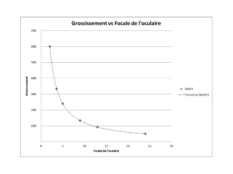

Oui Sobieski l’avait bien illustré avec cette courbe:
Il faut étaler les grossissements et non les focales des oculaires pour une focale de télescope donnée (ici 1200 mm de mémoire). Par exemple, si tu prends des grossissements de 100 en 100, les focales seront de plus en plus resserrées: 24 (x50) puis 12 (x100) puis 6 (x200) puis 4 (x300) puis 3 (x400) ...
Comme il n'est pas évident d'avoir pile poil la focale correspondante dans une gamme d’oculaire, il faut s'adapter.
