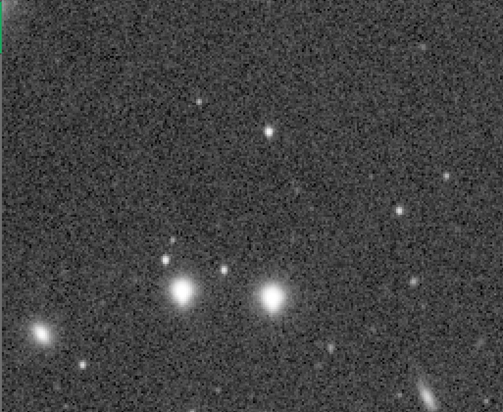

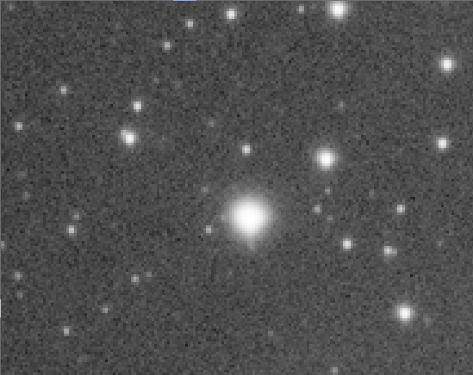

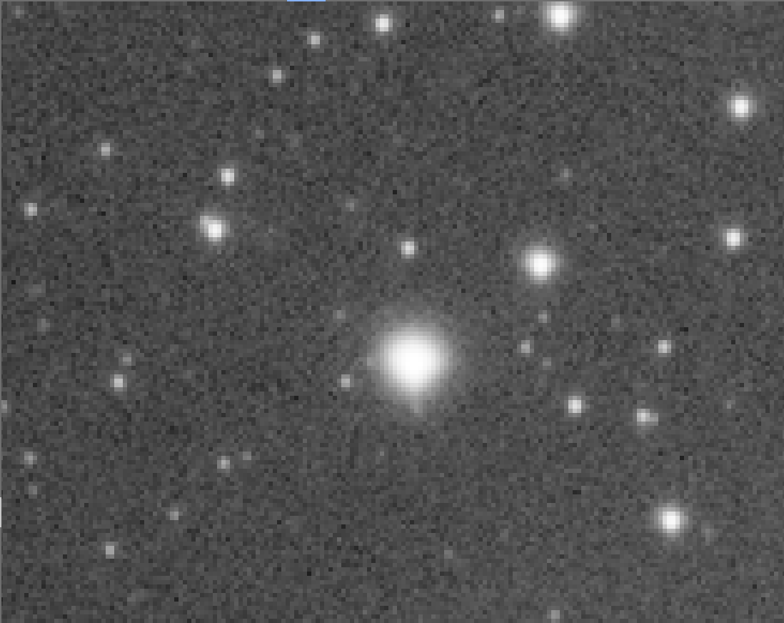

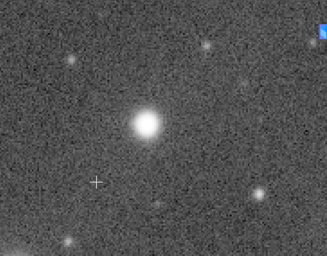

Voici quelques photos. Il est à noter que ce problème est présent sur toutes les étoiles du champ...
1) Brute Ha
2) Brutes  L

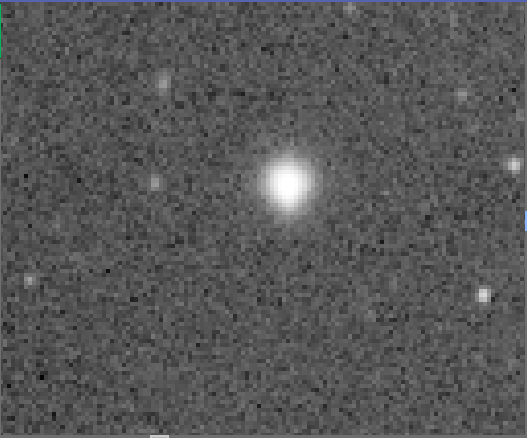

3) Et en comparaison la tête de mes étoiles avant que je ne change de matériel:
5abb3b8dc7008_OIIIsansdeformationavecpleindevent.thumb.png.00e28cdcc6e7b91406b0d6c0f5fa04f6.png
A noter que cette dernière image avait été prise avec un vent à décorner un buffle (50km/h) et que malgré tout l’étoile était parfaitement ronde.

On dirait que les étoiles ont tendance à prendre une forme carré.
C'est assez marrant, j'ai un pote qui a le même symptôme avec un A7s et une lunette TS107 apo.

Par contre on voit nettement une forme ovoïde sur la première image, et je ne pense pas que le suivi ou l'autoguidage puisse être à l'origine d'une forme comme ça.
Comme je l'ai dit sur le forum d'en face, il faut tester les éléments séparément pour se faire une idée. Déjà si le focuser a été changé (en fait c'est tout le bloc crémaillère qui a été changé à ce que j'ai pu voir), je pense qu'il faut recontrôler la collimation de la lunette, on peut avoir des surprises à ce niveau. Possible aussi, une éventuelle contrainte sur le bloc optique arrière généré par le nouveau focuser ?
Ensuite, faire des essais sans le diviseur optique pour voir.
