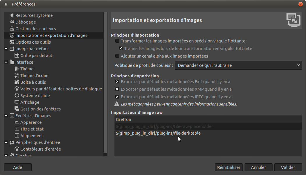

Chez moi ça passe par Darktable (à installer si ce n'est pas déjà fait). Sous Gimp, j'ouvre le fichier raw (CR2) comme si c'était une image normale et ça ouvre automatiquement Darktable. L'import se fait alors tout seul en fermant Darktable.
Dans "Edition --> Préférences --> Importation et exportation d'images", j'ai les deux lignes visibles sur la capture d'écran. A vérifier si c'est pareil chez toi.
Je n'ai que la première ligne...

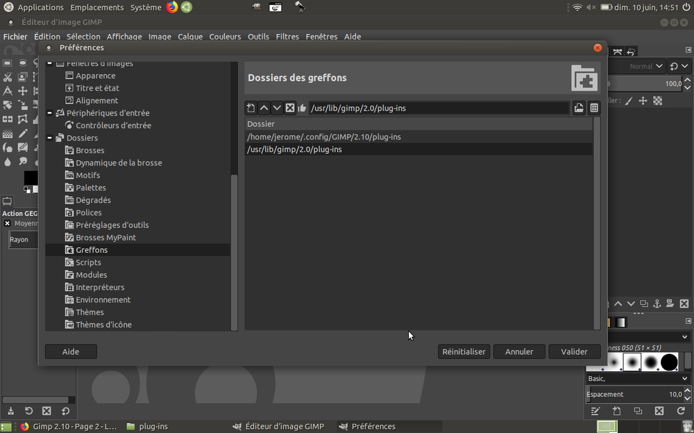

Je viens de vérifier chez moi, le plugin (fichier file-darktable) est dans le répertoire /usr/lib/gimp/2.0/plug-ins. Il faut donc avoir la seconde ligne pour indiquer à Gimp où trouver Darktable et vérifier aussi que la variable gimp_plug_in_dir pointe au bon endroit. On voit ça dans "Edition --> Preferences" puis en allant dans la rubrique "Dossiers" et "Greffons", voir ma capture d'écran en dessous. Si le chemin n'est pas indiqué, il suffit de l'ajouter.
