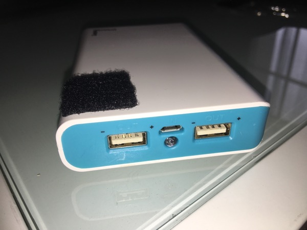

- un câble USB<>batterie externe pour alimenter la SAM
Salut Fred,
Un peu hors du sujet,( je m'excuse au prés de Canyon).  L'alimentation de la SAM s'effectue par un port miniB USB.
Pour l'alimenter en 3 VDC, j'en suis encore à l'alimentation  d'origine ( deux piles AA). Je cherche un cordon avec à un bout une USB mini B et de l'autre une fiche alimentation DC 2,5mm/5,5mm mâle , pour être connecté sur ma batterie portable. Cordon qui semble être introuvable !
Si SW a équipé la SAM d'un port mini b usb, pourquoi aucune proposition de connectique, en dehors du classique chargeur de téléphone; mais là il faut le 220 V au milieu de la prairie !
C'est ta batterie portable qui n'est plus aux normes. Maintenant elles sont en USB ou Mini USB ! Sur la photo c'est la prise du milieu que j'utilise, en dessous d'elle c'est une LED.
Et attention, en entrée USB de la SA(M), la tension est de 5-6V (standard USB), pas de 3V...
Sinon trouve des câbles sur eBay :
https://rover.ebay.com/rover/0/0/0?mpre=https%3A%2F%2Fwww.ebay.fr%2Fulk%2Fitm%2F381508146245
Fred
Salut Fred,
Merci pour ta réponse. J'ai fini par trouver des cordons de 1m80 chez Conrad, avec micro usb B , et extrémités ouvertes à l'autre bout , que je n'ai plus qu'à l'équiper d' une fiche alimentation 5,5mm/2,5mm). Ton avertissement sur la tension, m'est très utile ! car ma batterie portable est équipée ' avec ses deux prises allume-cigare de 12V/12A. de trois sorties en 3V/1A, 6V/1A et 9V/1A. A la mesure à vide pour les deux premières ont à : 4,7V  et 7,4V.  Je pense utiliser la première sortie à 4,7V, 7,4V risque de causer des dégâts ! ?
Amicalement
