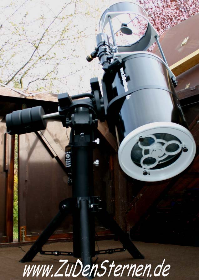

Juste pour aller au bout du sujet. J’ai trouvé un astram ravi de sa monture flextube  16" sur eq8.
Il explique ce à quoi il faut faire attention dans la construction des colliers.
Il y a 17 heures, C859 a dit :
Un ensemble très facilement transportable lorsque l'on a besoin de rejoindre un site d'observation  éloigné de son domicile ;).
- flextube 400 mm : tube de 1,68 m ("déplié"), poids : 30 kg
- monture équatoriale EQ 8 (4 100 €)  :  77 kg
* "tête de monture : 27, 6 kg avec la barre de contrepoids
 * trépied : 29,4 kg
* contrepoids : 10 kg x 2
(sans oublier un solide marchepied lorsque l'on souhaite observer au zénith).
Lol :cry: Vu comme ça c'est sûr !!  Mais c'était juste pour faire avancer le chimili.
Pas mal les colliers  V2A fins pour se rapprocher au plus près de l'endroit fatidique du tube.
Mon idée de poser le flextube254 mm  sur CGEM ou orion atlas,si c'est que pour du visuel et éventuellement une web cam, avec ces colliers c'est donc apparemment faisable.
