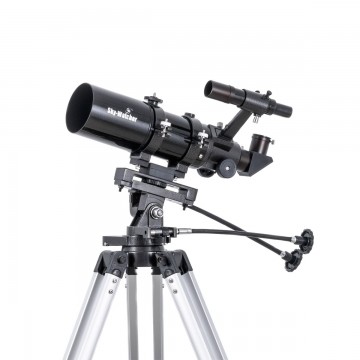

Après avoir eu le point de vue pro-jumelles, voici le point de vue anti-jumelles... (J'emploie ces termes parce que c'est rapide à écrire, ne les prenez pas au pied de la lettre.)
Le but est de découvrir le ciel hors de la région parisienne. Qu'importe d'ailleurs qu'il s'agisse du ciel des Antilles ou d'ailleurs ; ce qui compte, c'est qu'il va être possible de faire de l'astronomie sous un ciel noir et qu'il faut donc en profiter.
Pour 200 €, que choisir ?
Déjà, j'exclus les jumelles. Pourquoi ? Parce que, dans ce contexte, je n'en voudrais pas. Eh oui, le choix d'un instrument est parfaitement subjectif : il y a des gens pour qui découvrir un ciel noir aux jumelles serait fantastique, et puis d'autres pour qui ça n'a guère d'intérêt. Je fais partie de la deuxième catégorie (je possède des jumelles, elles ne me servent que pour les éclipses de Lune). Et Ftracker ? Et sa fille ? On ne sait pas. (Cela dit, il a l'air d'avoir un préjugé défavorable...) Donc il est utile de proposer les deux points de vue. D'ailleurs Hibou n'a pas caché qu'il était pro-jumelles, et je ne cache pas que je suis anti-.
Bref, le but n'est pas d'avoir un instrument complémentaire au télescope de 120 mm, mais d'avoir un instrument facile à transporter pour les vacances. Le critère prioritaire, c'est la compacité. Par exemple Ftracker ne veut pas emmener une monture et préfère un simple trépied. Pour ma part, je n'aime pas les trépieds basiques, ils n'ont pas de mouvements micrométriques, c'est la galère à utiliser. (Mais j'ai déjà utilisé.)
Donc je crois qu'il faut viser : un petit télescope (ou lunette) compact sur une petite monture facile à transporter.
Voici à quoi je pense : https://www.telescopes-et-accessoires.fr/fr/lunettes-astronomiques/54-lunette-astronomique-sky-watcher-80-400-sur-az3.html
C'est une lunette courte achromatique, donc pas adaptée aux forts grossissements. Elle ne sera donc pas performante en planétaire. Ce n'est pas grave : les planètes, on les observera depuis la maison avec le télescope de 120 mm. Par contre c'est un instrument bien adapté au ciel profond à grand champ, celui qu'on ne peut observer que sous un bon ciel. Par exemple lors de vacances aux Antilles (à condition de s'éloigner des agglomérations, hein ! − il y a des villes aux Antilles, et même des grandes villes, il ne faut pas espérer découvrir le ciel profond depuis les villes).
Il me semble qu'elle doit être assez facile à transporter : c'est une vraie monture (AZ3), mais les pieds se replient, il faut donc juste de la longueur au fond d'un sac. Et au moins elle est munie de mouvements micrométriques. Et on pourra pointer aux alentours du zénith (essayez de pointer le zénith avec un simple trépied photo, vous m'en direz des nouvelles...)
Aux Antilles, on a accès à une grande partie du ciel austral. Le printemps, c'est la saison de ses objets mythiques : α Centauri, la Croix du Sud, la Boîte à Bijoux, NGC 3532 dans la Carène, le Grand Oméga (du Centaure), voire la Tarentule qui est plutôt de fin d'hiver... Ces objets n'ont pas d'équivalent dans notre ciel, et méritent quand même un certain grossissement.
Attention : il faudra être prêt à les trouver. Étudiez à l'avance des atlas du ciel austral...
Une fois de retour de vacances, à quoi servira la lunette ? À la maison, à pas grand chose, il faut l'avouer, ou alors pour observer à deux avec deux instruments différents. (Ce serait pareil pour des jumelles : des jumelles ne servent à presque rien en pleine ville.) Donc son achat se justifie surtout si vous avez l'occasion, assez souvent, de vous déplacer (week-ends à la campagne, vacances, etc.) : un petit intrument de ce genre pourra être emmené partout, même en train à mon avis. Par contre, s'il ne sert que pour les vacances aux Antilles, ça fait quand même bien gonfler le budget vacances... Peut-être qu'il vaudrait mieux être moins ambitieux et se contenter de jumelles 50 mm à 40 € ? Ça ne permettra pas de contempler la Boîte à Bijoux ou le Grand Oméga (qui sont des objets compacts) mais ça permettra de... heu... (j'avoue que je ne saurais pas expliquer l'intérêt de contempler le ciel avec des jumelles 50 mm − je vais pas faire semblant, j'y peux rien −, donc je m'arrête là).

+1 pour une petite achro courte . mais pas une bresser . J'en ai une et la mécanique est pourrie . Elle était en plus mal collimatée .
Sympa en CP , Et avec un avec un filtre jaune léger tu peut faire un peu de lunaire . Les image ne sont pas aussi pourrie/inexploitable que leur réputation laisse croire (avec un filtre ) , surtout pour un débutant .

La lunette 80/400 marche bien pour le prix, tu en seras content et elle peut aller en cabine, dans un petit sac à dos rembourré. Tes oculaires sont OK aussi pour cet instrument. Note que c'est aussi une bonne lunette pour observer le soleil, mais ATTENTION, il est IMPERATIF d'utiliser une feuille Baader Astrosolar sinon on risque de se brûler définitivement les yeux!
La monture EQ1, ça fait lourd et encombrant quand même pour voyager en avion, mais pas impossible. Le contrepoids tu peux le remplacer par un ballast quelconque trouvé sur place: caillou, bouteille remplie de sable, etc.
Attention tout de même que c'est une monture équatoriale. Il y a des avantages pour le suivi mais la prise en mains est moins intuitive qu'une AZ. Quant à l'utiliser comme une AZ, tu peux oublier, c'est vraiment pas fait pour ça. Donc je te conseille de pratiquer quelques fois la Mise En Station ('MES') avec l'alignement polaire avant de partir. Pour les Antilles, c'est pareil sauf que l'étoile polaire sera plus bas.
Inutile de se casser la tête pour du visuel avec une EQ1: orienter approximativement la monture vers le nord est largement suffisant. Pas besoin de calculer des angles ni d'utiliser l'instrument pour viser plus précisément: on pose le trépied avec la monture plus ou moins orientée vers le nord, élévation plus ou moins en direction de la Polaire et c'est bon.
L'EQ1 est peu précise et ne convient pas pour pointer en utilisant les coordonnées célestes mais ce n'est pas grave vu que les objets observés sont faciles à trouver avec une 80/400: M8, M4, M20, M16, Lune, Jupiter, etc.
Cette monture sera aussi très utile pour remplacer le méchant trépied AZ de ton 120/1000, qui doit être une horreur à pointer. Le suivi automatique de Jupiter avec l'EQ1 sera bien plus confortable.

Tout ce qui se voit dans une lunette 80/400 se voit aussi dans les jumelles, en tout cas en ciel profond.
Un peu dommage pour les 15x70: non seulement c'est gros et lourd, surtout pour une fillette, mais en plus le champ observé est très petit: on se perd un peu dans le ciel parce que ça grossit trop, et à 15x à main levée ça bouge beaucoup. En fait, c'est presque un instrument d'observation à part entière.
Pour le repérage à main levée, des 7x35 ou 8x40 conviennent mieux. Cela dit, si tu as un trépied photo, les jumelles iront dessus, via un adaptateur. Sur l'EQ1, ça ne marchera pas.
Enfin, mettre une lunette 80/400 sur un trépied photo, c'est inutile d'essayer, ça ne marche pas ou alors il faut un trépied 'pro' aussi lourd qu'une EQ1...
Bon ciel à vous deux! :beer:
