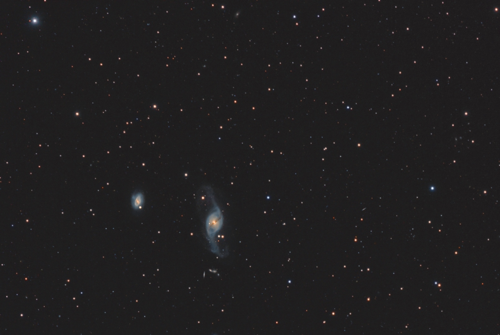

Je vous propose NGC 3718, la galaxie du bonbon, imagée depuis mon ciel de banlieue en Belgique.
Cette galaxie située à 52 millions d'années-lumière subit l'interaction gravitationnelle de sa voisine NGC 3729, ce qui lui donne ce délicieux aspect. :hm:
L'objet fut découvert le 12 avril 1789 par William Herschel (merci, Will!). Il est aussi repris dans le catalogue Arp des galaxies malfoutues sous le numéro 214.
Je pense, même si c'est moi qui le dit, que cette image APN tient la comparaison avec beaucoup d'autres faites à la CCD sous un ciel moins pourri.  :be:
Clic ici pour la 'full' et les détails techniques sur AstroBin
  • J'aime 4
Bravo belle image. Je m'étais cassé les dents dessus lorsque je débutais en ccd. Pas facile et les 12h de poses sont nécéssaires pour cette galaxie.
C'est vraiment sublime. Merci du partage et félicitation pour avoir sorti cet objet de cette qualité. Bon après avec le temps de pose que tu as fais conséquent, c'est un peu normal d'avoir un bon résultat ;)
Franck
Merci pour les encouragements!
Oui, j'ai un souci avec les étoiles. Il y a un truc de travers dans ma chaîne optique, ça cause un 'tilt' qui déforme les étoiles et ça s'aggrave d'image en image. Je vais essayer de tout démonter ce weekend.
Aussi, le tube est à f/4 mais mon correcteur de coma est un modèle 'lowcost' (acheté neuf pour 50€!) à deux lentilles qui est conçu pour f/5.  Pour compenser j'ai ajouté 3mm de tirage sur le filet T2 mais c'est un peu trop, il sur-corrige en périphérie.
Les 12h de capture n'ont pas toutes servi. J'ai pu garder un peu plus de 9h, pour cause de nuages d'altitude ou de lueurs de l'aube. Pour ça, travailler à f/4 ne pardonne rien: dès qu'il y a une lueur, ça se voit sur le fond de ciel.

Merci Archange mais ça j'ai vérifié, le miroir n'est pas contraint du tout, il tourne librement sur son barillet flottant à 9 points. Et le miroir lui-même n'est pas astigmate car il a donné de très bonnes images au début.
Voilà ce que ça donne à 100% (quasi au centre du champ): les étoiles ont un 'halo' très moche et décentré, typique d'un 'tilt' optique.
Ce 'crop' vous donne aussi une idée du signal sur ces objets faibles. Il faut effectivement de nombreuses heures pour sortir quelque-chose de potable. C'est pas M42... :rolleyes:

Oui c'est ce que j'ai vu aussi sur ta full, à vrai dire je n'ai rien trouvé de pareil en cherchant, je serai curieux de savoir d'ou cela vient. Sur étoile brillante à l'oculaire ca donne quoi quand tu défocalise ?
Si tu vires le correcteur comment est une image au centre ? cela te donnerait une idée sur un soucis du correcteur déjà.

Ce genre de défaut est caractéristique d'un mauvais alignement optique. A ne pas confondre avec la collimation des miroirs. La collim peut être correcte et pourtant les étoiles malfoutues, si par exemple le PO est de travers, ou l'APN dans le PO, ou le capteur dans l'APN, ou le filtre sur le correcteur,... C'est ce qu'on appelle le 'tilt' et c'est à mon avis la cause principale des étoiles moches sur le matos astro (à par le défaut de MAP).
  • Sur une optique où tout est bien aligné, les étoiles en périphérie (dans les coins de l'image) présentent une forme différente, souvent en 'croix' (avec correcteur) ou en 'comète' (sans correcteur). Celles du centre sont rondes. Le halo des étoiles fortes est décalé sur les étoiles des coins mais bien centré sur les étoiles du milieu. La déformation est identique dans les quatre coins.
  • Un défaut de collim fait que les étoiles les plus fines ne se trouvent pas au centre de l'image. Le halo sur les étoiles fortes au centre du champ est bien circulaire mais décalé par rapport à l'étoile. L'étoile présente un point lumineux saturé bien circulaire. Le défaut change d'une séance à l'autre, selon la qualité de la collimation.
  • Un défaut de 'tilt' se traduit par une déformation des étoiles sur l'ensemble du champ. Certaines seront meilleures que d'autres parce qu'à cet endroit, la courbure de champ ou la coma atténue par hasard l'effet, mais dans l'ensemble, toutes les étoiles sont affectées. A première vue, sur une image en petit format, on a l'impression que le suivi était mauvais. En agrandissant on voit que la forme des étoiles est étrange, par exemple avec des 'ailes', parce que le halo est déformé et décalé d'un côté. L'étoile présente cependant un point lumineux saturé relativement circulaire. Ce défaut change d'une séance à l'autre et même en cours de séance, selon l'orientation ou le serrage des accessoires.
  • Un défaut d'astigmatisme ou de trefoil déforme les étoiles de toute l'image, comme par un 'tilt', sauf que l'étoile et son halo sont déformés, en forme d'ellipse ou de triangle (trefoil). L'astigmatisme est présent et identique sur toutes les images du télescope, toujours dans la même orientation. Le défaut peut provenir d'un miroir défectueux (surtout le secondaire) mais plus souvent il révèle une contrainte des optiques. En particulier le trefoil est caractéristique d'un miroir 'pincé' par les trois brides de maintien à 120°.
  • Un défaut de diffraction cause une déformation permanente et toujours dans le même sens de toutes les étoiles et de leur halo. Sur un télescope Newton par exemple, l'étoile présente une forme de croix se prolongeant par des 'aigrettes' et correspondant aux branches de l'araignée. Si celle-ci est vrillée, les aigrettes peuvent être dédoublées. Si le tube du PO dépasse à l'intérieur du télescope, les étoiles sont tronquées. Si les pattes anti-basculement du miroir dépassent sur la surface réfléchissante, trois aigrettes à 120° sont visibles sur les étoiles. Si une vis ou un câble fait de l'ombre au primaire, les étoiles et leur halo sont déformées.
