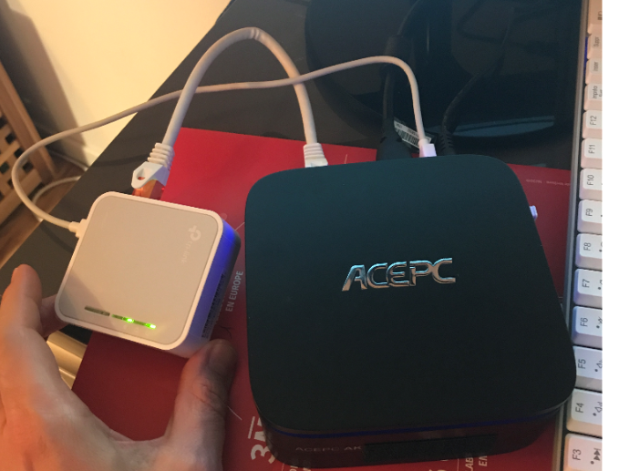

j’ai reçu le routeur ce week-end
Le réseau wifi du routeur démarre avec le PC au démarrage. J’arrive à me connecter dessus, cependant Je n’arrive plus a établi la connexion avec TeamViewer.

Paramétré en access point. La notice est effectivement pas tres explicite. Mais ce mini routeur marche tres bien !
Le Wifi demarre lorsque le NUC boot
Je peux me connecter sur ce reseau Wifi avec mon PC portable ou mon iPad via teamviewer et sans internet !
J'ai fait la comparaison avec VNC, mais il refuse toute connection sans internet.
Merci pour le tuyau, en esperant que cela en aide d'autre dans ce cas de figure

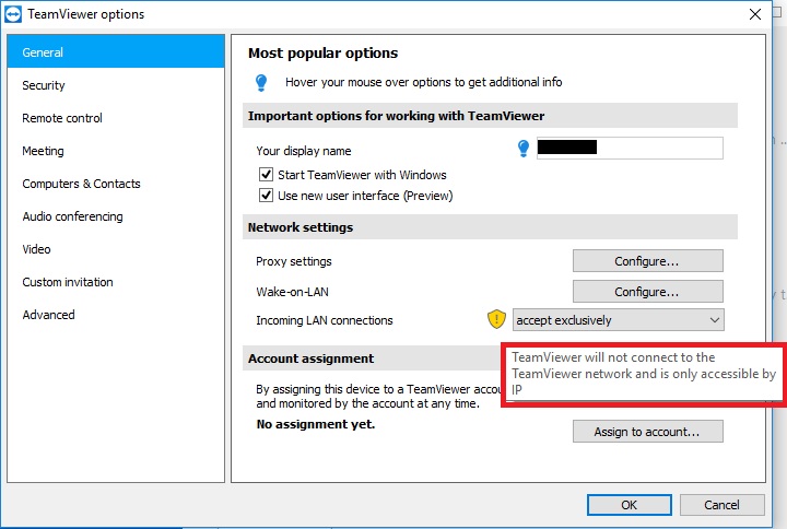

Mon NUC est connecté RJ45 sur le mini routeur (alimenté aussi en USB par le NUC), configuré access point (switch du coté poussé à fond a droite :AP).
Dans la page de config, je n'ai pas fais beaucoup de changement a part de verifier que le mode Access point était bien validé. J'ai egalement changer les noms des 2 reseaux Wifi 2.4 et 5 GHz.
Une fois que c'est fait, connectes ton NUC dont tu veux prendre le controle et ton PC (ou ton ipad) pour le controle a distance sur le meme reseau wifi du routeur (par ex 2.4 Ghz)

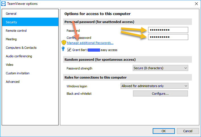

Dans Team viewer sur le NUC  : Option>Generale>Incoming LAN connection : Accept exclusively
Il faut egalement desactiver la generation de password automatique (random password) et utiliser uniquement le personnal password, sinon tu ne pourras pas te connecter dessus.
Dans connection : Teamviewer devrait affiché l'IP du NUC a utiliser
Dans TeamViewer sur le portable/iPad, connection : entrer l'IP du NUC et connection. TeamViewer initie la connection et demande le personnal password pour se connecter sur le NUC.
Tout devrait marcher en Wifi et sans internet !

Image result for TeamViewer lanImage result for TeamViewer lan passwordimage.png.ce5ff9ee176b976a6e747f9da9310dcd.png

ma solution : j’ai ajouté un mini routeur fixé sur le mini pc et connecté en RJ dessus, c’est celui ci qui créer le résea wifi, c’est hyper stable ça marche tout le temps.

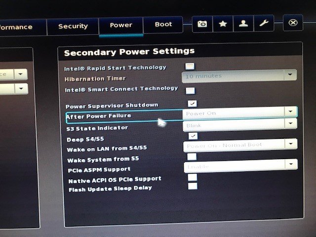

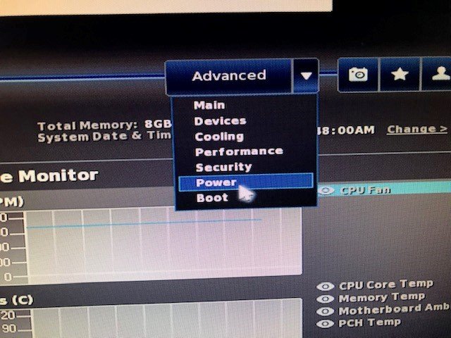

  Le 22/01/2020 à 16:19, David6813 a dit :
Comment fais tu pour le démarrage sous tension dans le bios ?
La je ne sais pas faire...
Voir davantage
Ca m’intéresse également. Pour le moment, je démarre mes mini PC par le wake on lan, mais si on peut également les démarrer par une mise sous tension, ça offre d’autres opportunités.
Ca doit être le "Power On" dans le bios, le mien est un NUC intel qui a cette possibilite, pas sûr que tous les BIOS aient cette possibilité. Avec L'IPX ca me permet de demarrer le NUC manuellement par L'interface web, l'alim 12v du NUC etant sur une sortie de l'IPX. Utile aussi si le NUC ne repond plus, la c'est un hard reset.

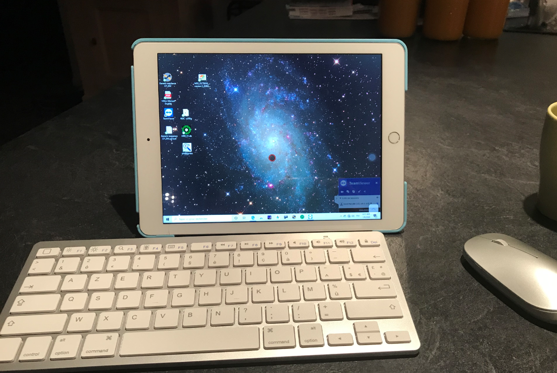

Note : le PC a controler par remote doit obligatoirement etre sous licence Win10 Pro, sinon on ne peut pas activer l’option. J’avais une licence Home, donc bloqué. Heureusement, chez A**z*** des licences pro sont dispo a un prix modique !
Apres MAJ de Win10 et configaration du PC, j’ai pu prendre le controle avec mon portable et meme avec mon IPAD via l’appli RD client de MS dispo sur l’App Store.
Connection facile, rapide stable et fluide. Rien a voir avec TeamViewer...

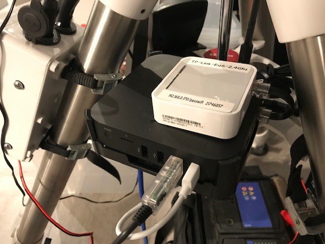

Et ca c'est la config pour le nomade. Mini-pc et routeur wifi sur le pieds. A la mise sous tension tout démarre, mini-pc et le routeur qui prends son alim sur l'usb3 du mini-pc.
Liaison Rj45 entre le mini pc et le routeur, connexion par le Remote Desktop vers l'adresse IP de la machine ou par son nom en wifi .
