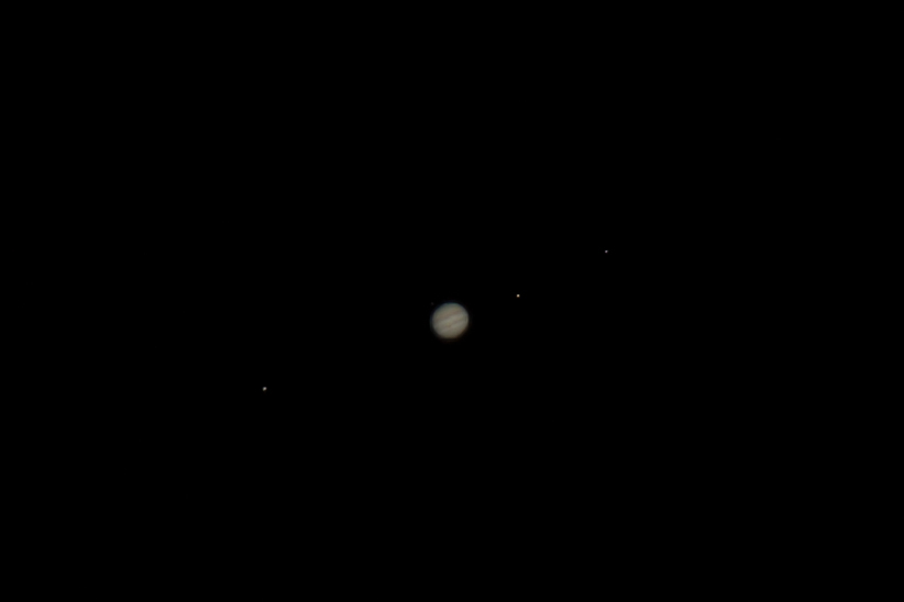

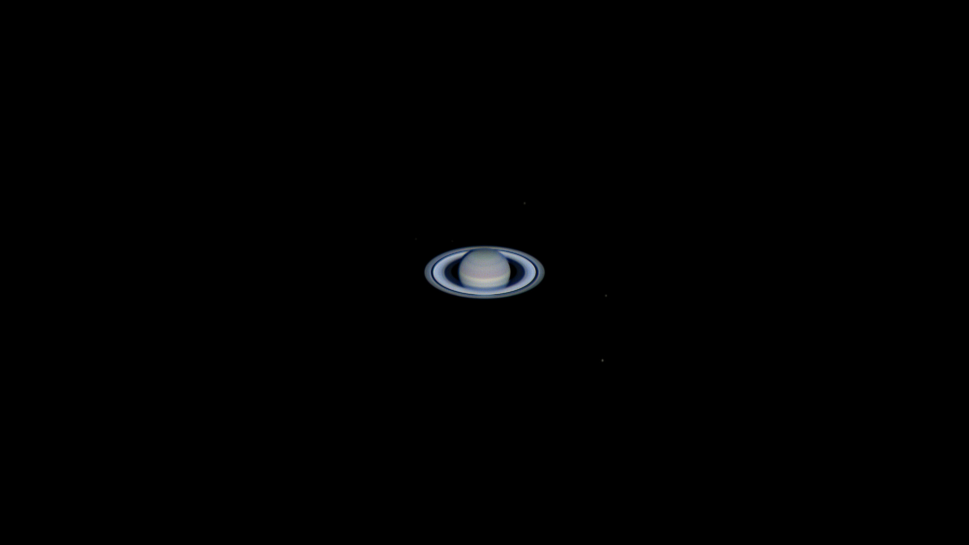

ci-dessous, les meilleures photos que j'ai pu obtenir de Jupiter et  Saturne
jupiter-2.jpg.abb493ba45a1b176ff8a9157060191ec.jpg5ac0aece0e83f_saturne(Medium).jpg.526c6c467bca16582c725ec91f7b3115.jpg
Bon, déjà je soupçonne qu'il s'agit de poses uniques (et pour des pose uniques, c'est très bon). Si tu veux exploiter au mieux ton instrument, il te faut faire des vidéos.

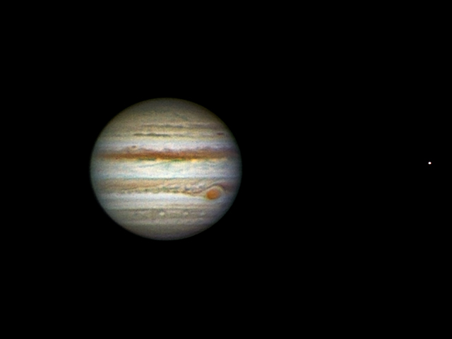

PlanetTracker, sympa ton animation de Jupiter ! J'espère que je pourrai faire aussi bien :)
Bon, ce n'est pas exactement le même matériel, mais on en n'est pas loin.
Ce cliché à été fait avec un Orion Carbone Newton 254/1000 et une caméra QHY5L-II + filtres RVB :
5ac3d5e1c68e6_JupiterN2542015-02-19-2239_5-RGBB3x.jpg.281869d6d2dcb8447f3a3343cfaf0725.jpg
Le télescope est certes un peu plus puissant, mais ce n'est pas le jours et la nuit et la caméra est similaire.

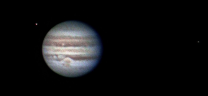

Un exemple de Jupiter fait avec un C8 + Barlow 2x (1,25") + EOS 550D.5ac3f90694549_Jupiter2012-09-15C8B2x550Dvido4.jpg.24d4524cddb1da22bf86e0787e564eeb.jpg
À comparer aux précédentes...

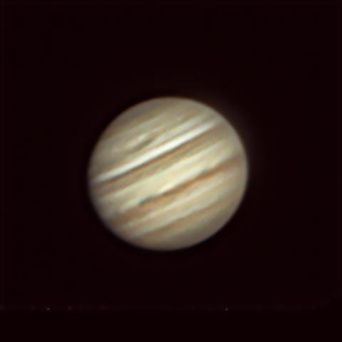

Bon, j'ai enfin réussi à faire un premier test avec la Datyson T7 cette nuit sur Jupiter. Les conditions étaient pas top (ciel laiteux), mais ça se laisse regarder.
Si ce soir le ciel est dégagé, j'essaierai d'imager la grande tâche rouge, voir si elle ressort vraiment.
Petite info, j'ai collimaté le télescope avec la caméra au foyer en m'inspirant de cette vidéo : https://www.youtube.com/watch?v=8ROvNH5uwDo
A voir quand je reçoit mon laser, si c'est vraiment efficace, ou si il y a quand même un écart.
Modifié par Pentium
Comme tu peux le constater, une caméra ça permet de faire du planétaire d'un autre niveau qu'un APN.
