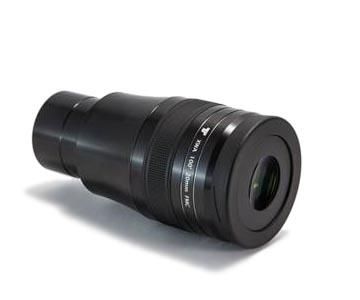

@Alexis Mnrje répondais à AstroSylv1...si l'Ethos 21mm est trop cher, il y a quand même l'APM XWA 20mm (qui est meilleur que l'ES 20mm 100°).

Sur SCT il y a bien sûr moins de différence que sur par exemple mon f/3,72+Paracorr. Où je trouve que l'APM fait mieux qu'un Nagler 22T4 sur les 82° qu'ils ont en commun, alors qu'au delà, des aberrations assez visibles se rajoutent à celles produites par mon oeil (pupille de sortie de 4,7mm, inutile d'espérer voir des étoiles très propres) alors qu'avec un Ethos je ne vois vraiment clairement que celles produites par l'oeil.
Mais je coupe les cheveux en quatre: si j'avais à décider maintenant entre l'APM et l'Ethos je serais quand-même tenté par l'APM vu la différence de prix. Quand j'ai acheté l'Ethos la seule concurrence c'était l'ES 100° et il est moins bon que l'APM.
Modifié par sixela
Je ne vois pas vraiment de grande différence, mais personnellement je m'habitue à pas mal d'oculaires (tant que je n'aie pas à tourner la tête pour regarder de travers parce que le haut est trop large).
En tout cas je préfère l'APM à la version TS 'ancien modèle' comme celle-ci:
