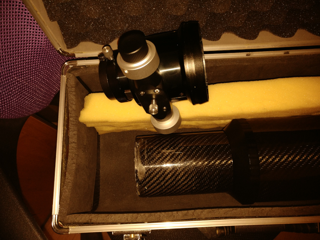

Le manchon de support de mon focuser s'est décollé. Pourquoi ? c'est un mystère.
Quel type de colle puis-je utiliser pour réparer ceci ?
J'imagine qu'il faudra réaligner le focuser qui par bonheur dispose de 4 vis de colim.
Mais comment réaliser cela ?
Merci pour vos réponses.

Je dirais colle époxy bi composante. dégraissage/nettoyage des support, puis collage. Un essai à blanc semble recommandé, question de ne pas coller avec une MAP impossible à atteindre.
L'acétone sur la résine de la fibre de carbone c'est pas un peu trop sévère ?
Le film de colle semble avoir cassé. Probablement sous l'effet de dilatations différentielles entre alu et résine époxy du composite en fibre de carbone.
J'ai peur que la colle époxy finisse par poser le même problème.
J'ai trouvé cette colle qui reste souple et ne devrait donc pas casser mais je redoute qu'elle n'adhère pas bien sur les deux surfaces alu et résine epoxy de la fibre.
Qu'en pensez vous
J'utilise cette powerflex sur de très nombreux assemblages depuis des années et j'avais fait au début des tests sévères et elle s'en est toujours très bien sortie, mieux que tout ce que j'ai pu obtenir avec des époxy bi-composant ou autres et elle continue encore de m'étonner à l'occasion.
Un dégraissage rapide à l'acétone ne posera pas de problème sur la fibre.

Merci Den, Je pense que je vais tenter celle ci. J'espère qu'on la trouve facilement dans les magasins de bricolage.
Si quelqu'un a une idée pour au moins dégrossir l'alignement du PO avant de passer sur une étoile je suis preneur.

Cette colle tient-elle bien à la chaleur et à l'humidité ?
Je n'ai jamais eu aucun problème dans des conditions d'utilisations "normales".
Quand je dois décoller des embouts alus de barres carbones par exemple, j'utilise un décapeur thermique, la colle ramolli et on peu sortir l'embout.

Là il s'agit de coller le manchon alu anodisé sur le tube de carbone. La lulu peut être exposée au soleil ou à l'humidité nocturne. C'est pour cela que je pose la question.
Comme mes télescopes où de nombreuses pièces sont collées avec  cette powerflex , donc pas de problème.
Bon, ayé j'ai collé le manchon sur le tube. La colle à l'air super solide. Pour vérifier la colim j'ai utilisé une astuce glanée sur un autre post et qui consiste à découper aussi précisément que possible un disque de carton de la taille de l'objectif, de placer celui-ci devant l'objectif et d'utiliser un laser placé sur le PO. J'ai put constater que j'étais dans tous les cas, c'est à dire quelle que soit la position du laser ou du PO qui se centre sur une queue d'aronde,  à 1/2mm en bas à gauche du trou de compas. Écart qui se réduit quand je charge le PO. Le PO n'est  hélas pas réglable. Les vis pointeau qui entrent dans une gorge (queue d'aronde) le positionnent toujours de la même manière.
