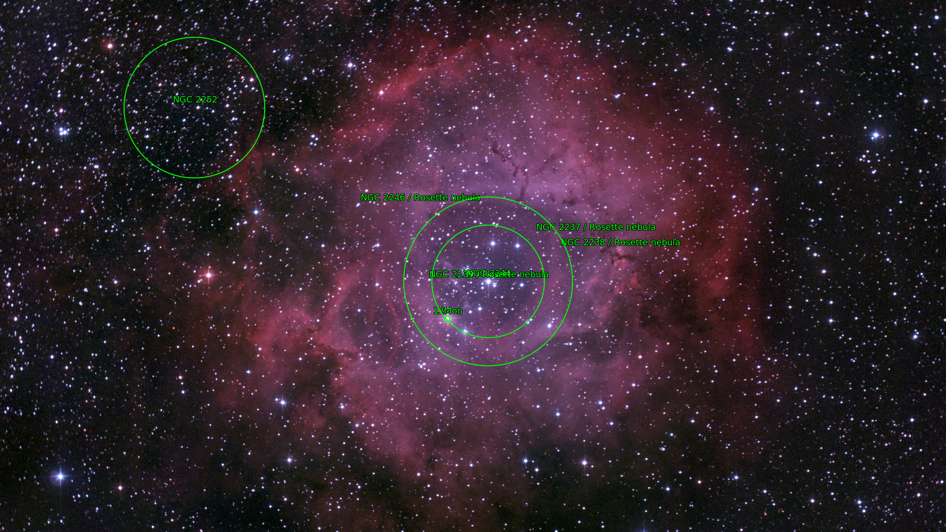

J'ai l'immense plaisir de vous présenter la 2eme de mes 3 photos d'hiver.
Je voulais me concentrer sur quelques nébuleuses majeures, et en accumuler un maximum de signal afin d'en sortir un bon résultat.
Les difficultés:
- la météo, franchement mauvaise cette année (sauf fin février 2018)
- mon balcon est orienté Sud-Ouest, Je n'ai donc qu'une fenêtre limitée pour shooter telle ou telle cible (1h30 à 2h de suivi maximum).
- encore quelques problèmes de motorisation pour mon photoStrock sur monture en fer à cheval. J'ai dû refaire intégralement la raquette de commande, car celle-ci se trouvait dans ma main, multipliant d'autant la longueur des fils d'alimentation, avec la perte de puissance électrique sur les moteurs. J'avais également un mauvais frottement en déclinaison...
Voici donc la deuxième : la nébuleuse de la Rosette:
Matériel : Sony A7s Astrodon au foyer de mon photoStrock T200/800 sur monture en fer à cheval.
Localisation : Croix (métropole lilloise), en plein au dessus de Lille, le stade de Villeneuve d'Ascq et l'aéroport de Lesquin...
Traitement : PixInsight, puis Paint Shop Pro 9.
On retrouve donc:
NGC 2252 : amas ouvert au Nord-Est.
NGC 2244 : l'amas au centre de la nébuleuse.
NGC 2237, NGC 2238, NGC 2239, NGC 2246 : la nébuleuse de la Rosette proprement dite
15/10/2017 : 49 x 30s
15/02/2018 : 129 x 30s
23/02/2018 : 38 x 30s
19/03/2018 : 52 x 30s
Total : 2h14mn.

plate solving:
2491075
