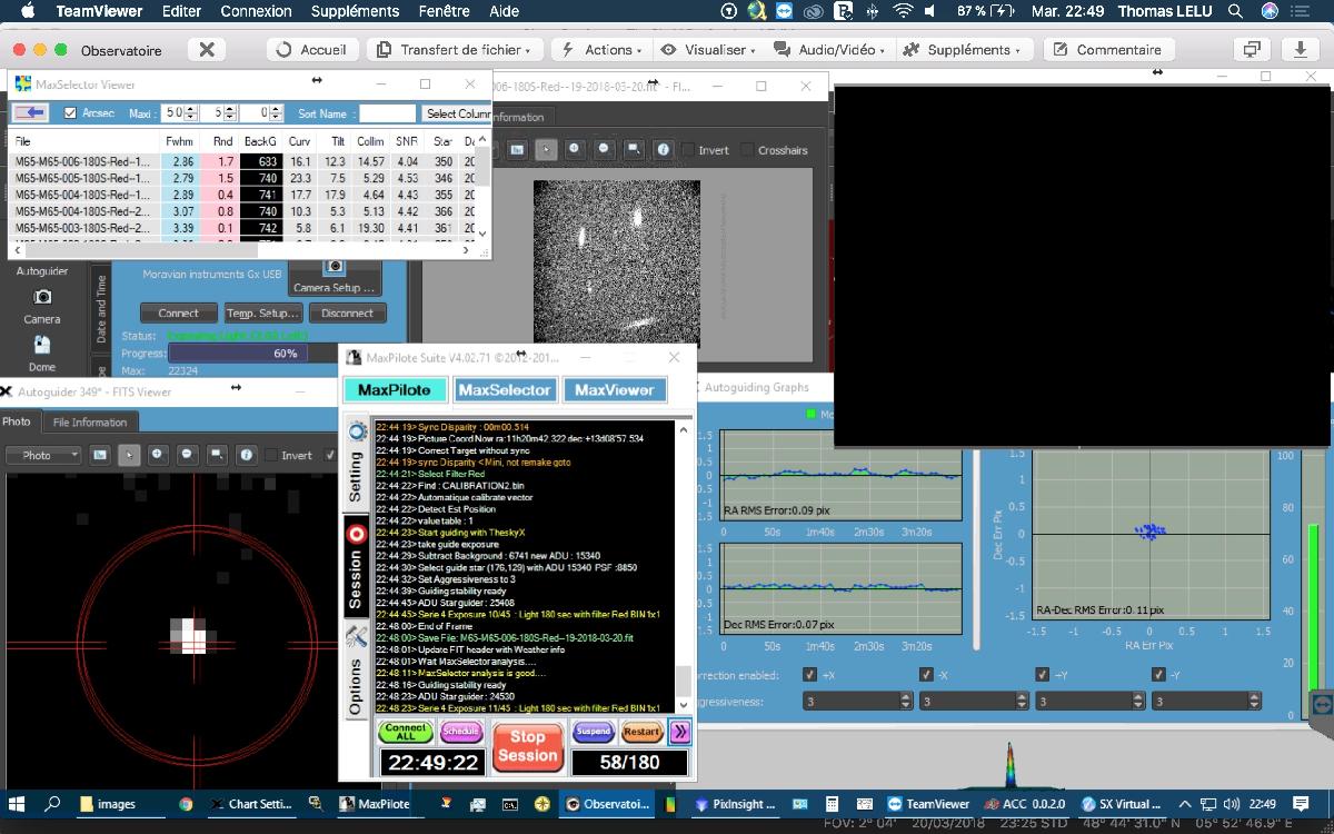

Et un screen sur la courbe d'autoguidage :
