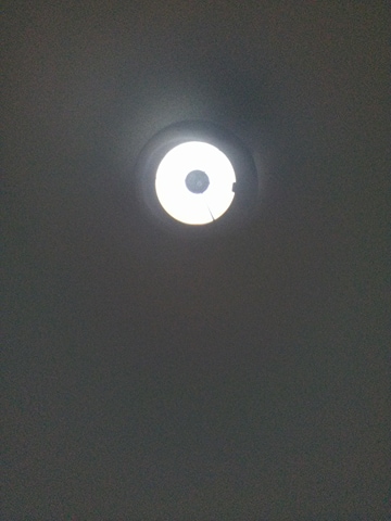

J'ai un énorme problème, ce matin j'ai commencé à faire une collimation manuel sans laser
Je n'ai collimaté que le miroir secondaire, en le collimatant j'ai fait une gaffe, en dévissant le vis du milieu du miroir secondaire, ça a fait tourné le miroir mais je l'ai remis face au tube d'oculaire
j'ai reglé le tout après ça pour que tout soit bien centré, or aujourd'hui maintenant en observant la lune j'ai eu l'impression dans mon oculaire que quelque chose gêne ma vu dès que je bouge un peu
et là j'ai enlevé mon oculaire et dans le trou au lieu de tout voir se refleter j'ai vu un problème, une partie du miroir ne se reflète pas correctement, en bref c'est déreglé
Ces Images sont ce que je vois en mettant la caméra de mon tel dans le trou a oculaire
on voit le miroir secondaire au centre en noir, il n'est pas présent d'habitude, normalement quand tout se passe bien ce miroir n'est pas visible
Ne jamais toucher à la vis du milieu, on joue sur les 3 vis à 120 degré pour bien le positionner pour ne voir qu'un rond bien centré.
Ensuite, on fait le primaire pour aligner le tout.;)
Tu as mis ta collim dans les choux!:cry:
Vas falloir tout reprendre.

Donc voilà quelques photos que je viens de prendre, dans la première vous voyez l'état de ma collimation à travers un petit cache troué au milieu

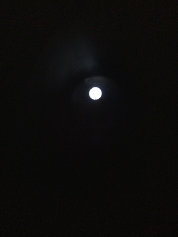

Et sur la seconde aïe aïe aïe...
Normalement quand on met le cache du télescope sans le petit cache la lumière se diffuse et l'image s'assombrit seulement or là on remarque qu'au lieu de s'assombrir on voit bien le trou du cache, c'est pas normal non ?
On doit apercevoir les 3 pattes des  brides du primaire de la même manière, c'est important.
Pour le secondaire, il doit se présenter rond et non elliptique avec un léger décalage que l'on nomme offset et qui est naturel.
Dans un premier temps, si il faut avancer ou reculer le secondaire, on joue sur la vis centrale pour travailler dessus...si nécessaire!
On joue avec les 3 petites vis à 120 degré pour qu'il se présente correct.
On finit par le primaire pour faire concorder l'optique dans l'alignement avec cet offset qui sera présent.
En gros, ce sont les grandes lignes de la collimation, toucher si nécessaire...si c'est bon, on ne touche pas mais on vérifie sur une étoile pour voir comment cela se comporte.
Pour jupiter, si elle était basse, c'est normal de ne rien voir.
Bon courage et ton télescope n'est pas foutu...mais déréglé.
