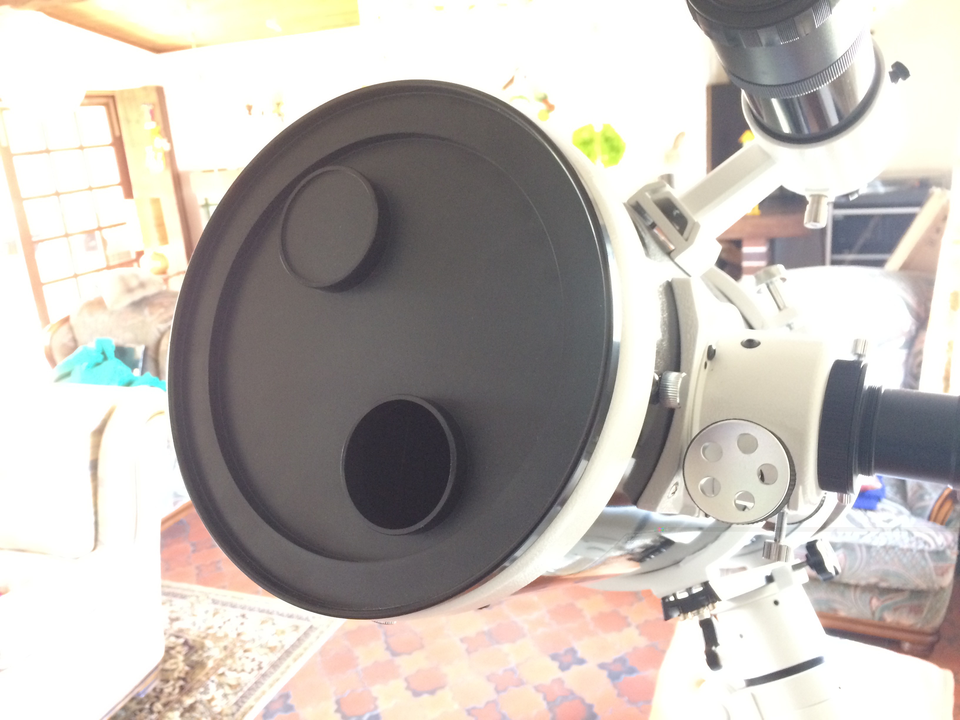

Bonjour à tous et j'espère que vous n'avez pas fait d'indigestion de chocolat pour Pâques .
Une question me turlupine ... Sur le bouchon de tube du téléscope , il y a 2 bouchons de petit diametre dont un démontable . A quoi servent'ils ? Est-ce pour mettre un filtre solaire ? Merci d'avance
Bonjour, les bouchons servent à passer un doigt pour enlever le couvercle plus facilement et aussi pour aérer le tube sans amasser trop de poussière.
A ce diamètre, on utilise un filtre solaire pleine ouverture, ce qui donne un bien meilleure résolution.
Patte.
Normalement, c'est pour mettre un filtre solaire mais il vaut mieux en pleine ouverture ou pour diaphragmer:
1) pour augmenter le F/D d'une lunette achromatique et réduire ainsi le chromatisme sur les planetes .
2) lorsque la turbulence est importante, pour avoir des images plus stables dans les télescopes de 150 et plus, (surtout plus)
3) pour effectuer plus facilement une collimation sur les télescopes de 200 et plus
(tjs; pour diminuer les effets de la turbu.)
4) pour se servir d'un telescope de grand diamètre (300 et plus) comme d'une lunette en diaphragment hors axe.
