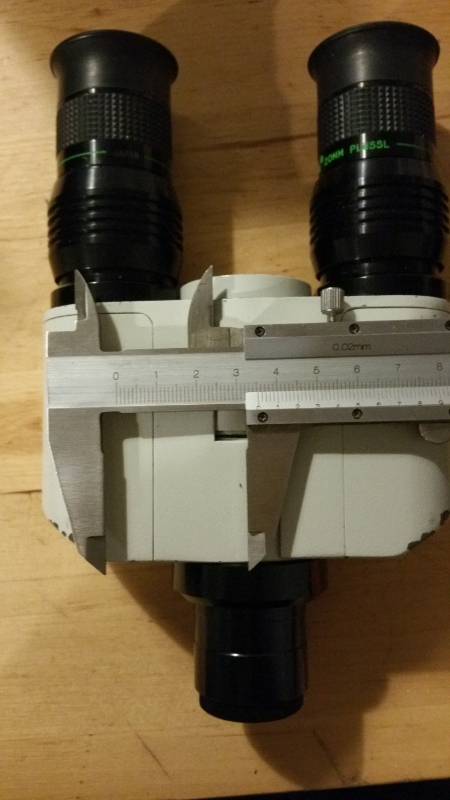

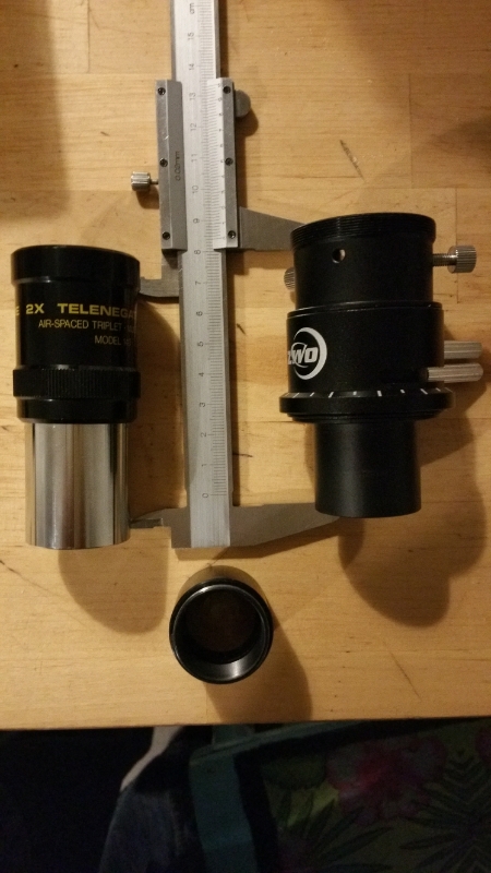

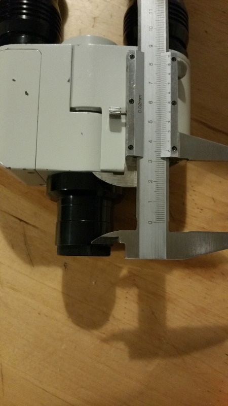

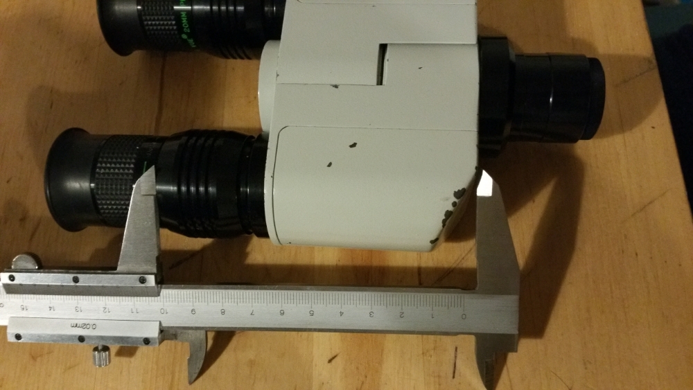

Bonjour fred,
L'adc, c'est un zwo. La barlow, une meade telenegative serie 4000 #140. Je t'envoie une photo du montage ce soir avec les distances approximatives de notées.
J'ai oublié de mesurer le back focus. Je te le fais demain. Par contre, voici les éléments utilisés si ça t'intéresse:
Le tirage de la bino fait environ 18cm
L'adc et la barlow ont la même longueur à quelques mm près.
Par contre, la lentille est 1cm en retrait dans son barillet vissable.

Merci pour tes précisions et les photos !
Je vois qu'on a la même bino : la mienne est une BW Otpik, mais Lumicon a également commercialisé ce modèle.
Si j'ai bien compris ton montage :
- tu récupères la lentille de barlow (bloc noir vu de face en bas de ta photo) et tu mets de côté le tube de la barlow.
- tu visses cette lentille à l'extrémité de l'ADC (il est fileté pil poil bien pour accueillir cette lentille ?)
- le coulant de la bino vient s'insérer dans l'autre extrémité de l'ADC.
Sur tes photos j'ai l'impression qu'il y a quelque-chose de vissé dans le coulant de la bino, un filtre ou un glasspath ?
Fred.

C'est tout a fait ça :)
La meade version japonaise (je ne sais pas pour les autres) à un filetage identique aux filtres, contrairement à la televue x2 par exemple.
Il y a 3 heures, fred-burgeot a dit :
C'est la barlow clavé x2. Elle est maintenue par du canson roulé à l'interieur du coulant. Elle sert de glass path. Le coef est alors de 2.6x (calcul grossier).
