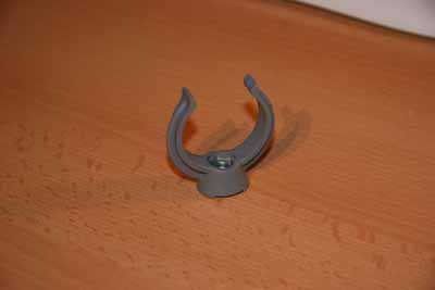

J'ai enfin eu le temps de passer chez Leprésident Merlin, et j'ai trouvé ce qui me fallait !! :pou:
Notre ami kenaroh avait donc bien raison : les fixations pour tuyau PVC comporte bien un pas de vis identique à celui des vis Kodak !! Ca marche !
Je mets en pièces jointes les photos de la chose ;)

Bah je veux bien, mais moi, j'ai réussi à l'utiliser pour fixer une base sur un pied photo, et sans forcer. Il s'agit d'une simple équerre métallique qui me permettra de fixer les jumelles. J'ai fais un essai, et c'est impec ! :) Je pourrais enfin utiliser ce vieux pied photo pour observer correctement.
Je montrerai des photos pour les incrédules ;)
