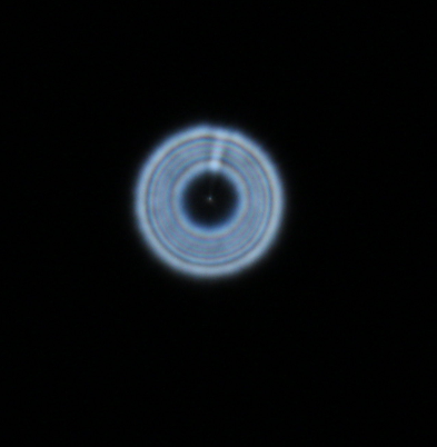

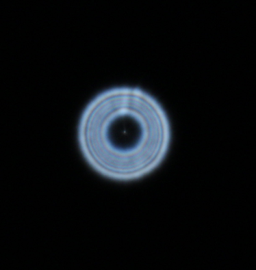

Je viens d'acquérir un Mak. J'ai donc voulu vérifier la collimation sur une étoile. J'ai obtenu ce résultat (voir photos en pj).
La collimation me semble pas mal, mais je constate un problème sur la partie haute de la figure de collimation.
N'ayant jamais collimaté d'instrument auparavant, je voulais savoir si le défaut observé est bien un problème de collimation ? et si c'est le cas, est-ce que ce défaut est acceptable ou facile à corriger. Je ne voudrais pas empirer les choses en tentant de faire mieux :-)
J'aimerais faire de l'imagerie planétaire, donc une bonne collimation me paraît indispensable...
merci
Stéphane
Ce que tu fais là n'est pas ce que l'on appel la collimation sur une étoile, tu utilises effectivement une étoile mais à un grossissement très insuffisant pour distinguer la fameuse tâche de Airy qui elle seule te permet de savoir avec certitude si tu es dans les clous ou pas. En revanche à faible grossissement comme ici tu vois les anneaux de diffraction dues à la présence du miroir secondaire qui fait obstacle à la lumière. C'est une méthode qui peut effectivement servir pour dégrossir la collimation dans ce cas. Le point au centre c'est le point de Poisson (ou Arago).
Le petit défaut en haut est très probablement une veine de chaleur car ton tube n'est pas parfaitement à température, tu remarquera que la chaleur remonte le miroir vers le haut puis "glisse" le long de la paroi supérieure du tube.
