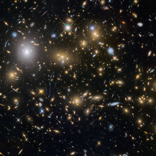

Il vous faut deux logiciels, Iris et un éditeur d'images (Photofiltre par exemple). Choisissez votre image de base, par exemple celle ci :
L'original se trouve là : https://www.nasa.gov/feature/goddard/hubble-spies-big-bang-frontiers
Dans votre logiciel de traitement d'images, recadrez ou redimensionnez votre image pour qu'elle fasse 1024x1024 pixels.

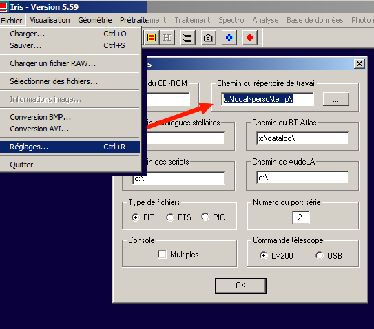

Lancez Iris et réglez le répertoire de travail sur celui où vous avez placé votre photo (pour moi C:\local\perso\temp)

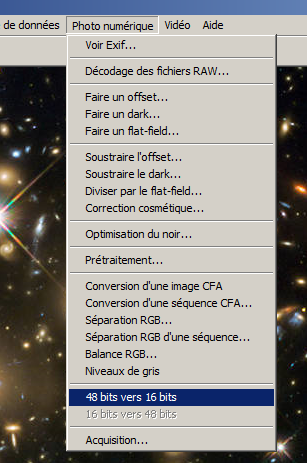

Il faut la convertir en 16 bits en cliquant sur le menu Photo Numérique > 48 bits vers 16 bits :

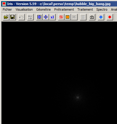

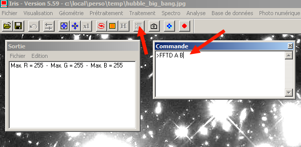

Ensuite, ouvrez la console de commandes et lancez la commande >FFTD A B (puis touche Entrée) :
Selon la taille de l'image et la puissance de votre ordinateur, Iris va mettre plus ou moins de temps à calculer. Vous allez vous retrouver avec une image globalement noir avec une tache blanche au centre :

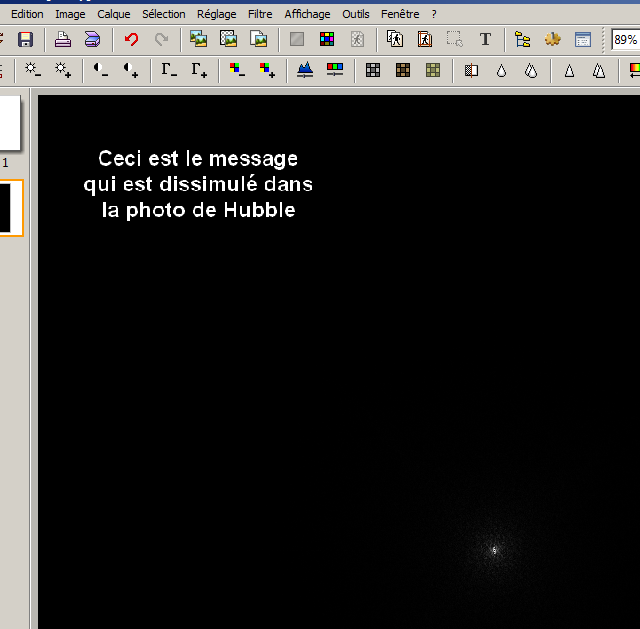

Dans votre éditeur d'image, ouvrez l'image A.BMP qui vient d'être sauvée. Ne touchez pas aux niveaux, au contraste ou quoique ce soit. Sélectionnez une couleur blanche et une police de caractères assez grande (Taille 18 en Arial Gras convient pour une image de 1024x1024). Placez votre texte dans un angle de l'image, par exemple (dans Photofiltre) :
Puis sauvez l'image (vous pouvez écraser l'ancienne).

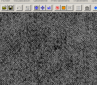

Vous vous retrouvez avec une image complètement mélangée, constituée de bandes grises assez fouillies :
Depuis la console Iris, sauvez cette image avec >SAVEBMP C

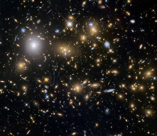

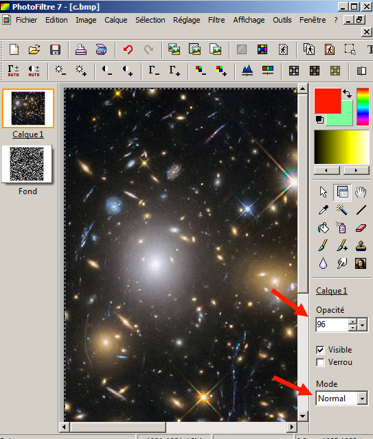

Ouvrez cette image fouillie dans votre éditeur d'image et placez là dans un calque. Avec Photofiltre, je place l'image d'origine par dessus l'image fouillie et je règle la transparence de l'image d'origine à 96% en mode Normal.

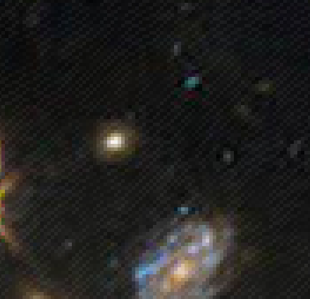

En zoomant on voit qu'une trame a été ajoutée c'est elle qui contient le message :
On peut alors sauver l'image finale après l'avoir éventuellement recadrée ou légèrement (pas trop) redimensionnée :

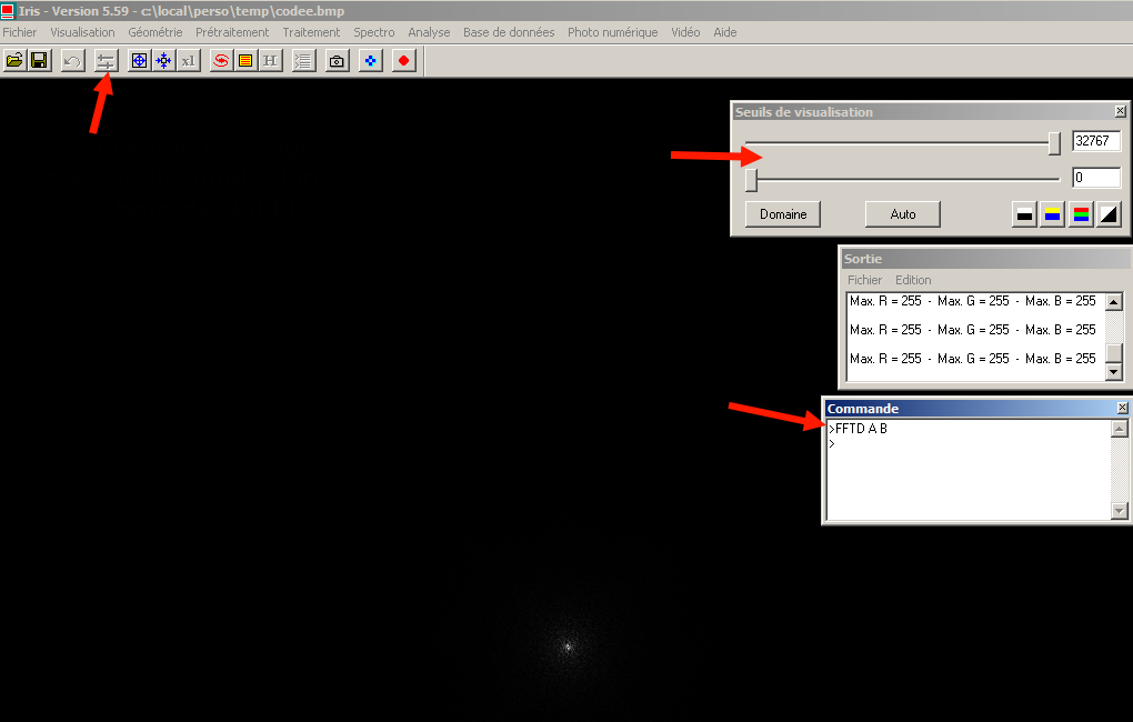

Et bien il suffit de relancer Iris, de charger l'image et de la convertir en 16 bits. Puis dans la console d'Iris on entre la commande >FFTD A B.

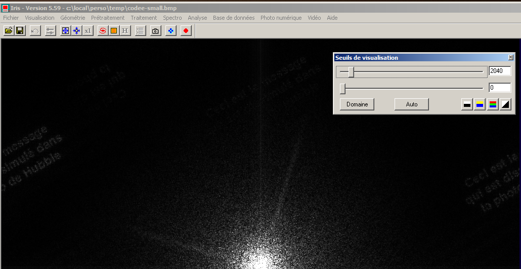

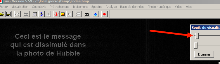

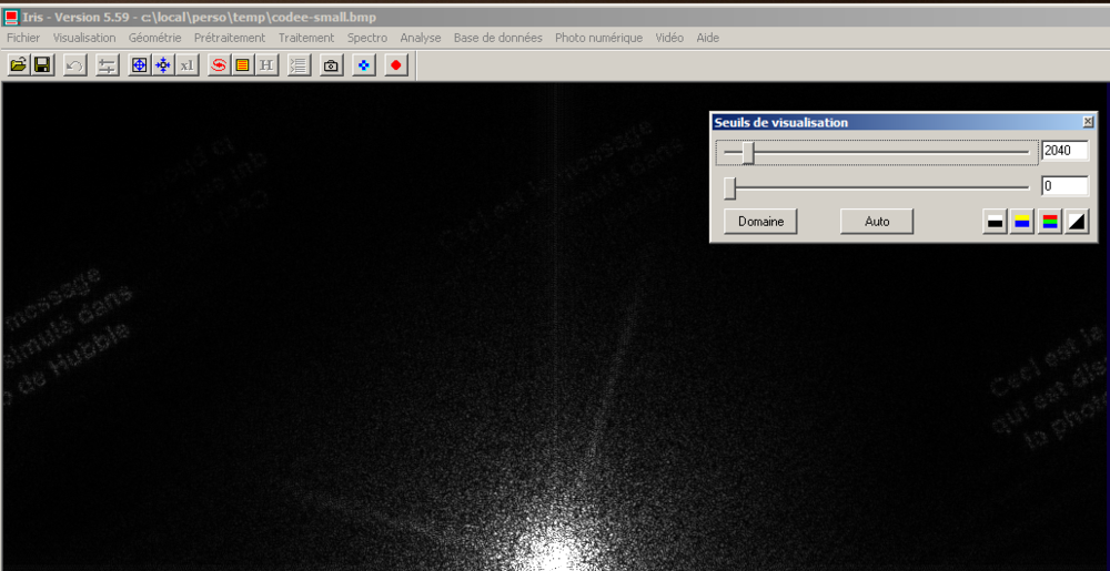

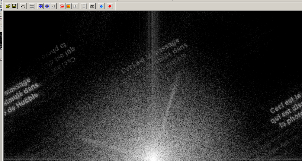

On se retrouve avec une image toute noire avec une tache blanche au centre. Il faut rectifier les seuils de visualisation en cliquant sur le bouton "réglages" sous le menu "Visualisation". On accède alors à la fenètre de réglage des seuils. En tirant le premier curseur vers la gauche, on voit apparaître le message codé, c'est magique !
Mais attendez, il y a encore plus de magie. Depuis votre logiciel de retouche d'image, faites une rotation de votre image codée, par exemple de 30°, puis recadrez là pour n'en conserver qu'une partie de 600x600 pixels par exemple :
Refaites le travail de décodage avec Iris et hop, vous retrouverez le message codé, un peu dispersé il est vrai, mais toujours présent et lisible alors que vous avez recadré et fait pivoter l'image !

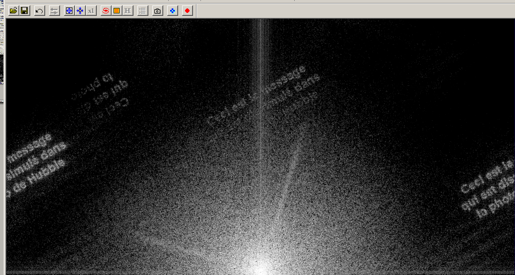

On obtient souvent un résultat plus lisible en allant dans Iris dans le menu Visualisation > Egalisation modifiée puis en réglant les curseurs des seuils de visualisation.
Ce qui donne :
