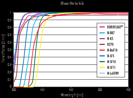

Je viens de jeter un œil à la formule optique des Maksutov et effectivement la lame est très épaisse.
Les UV vont de 100 à 400. Comme on peut le constater sur ce diagramme, les UV ne sont pas à la fête; dans le meilleur des cas il n'en passe à peine un quart.
Les lames de fermeture sont généralement faite en BAK7 (ou N-BAK7 moins polluant, mais même performances).
Tu dois avoir raison, le sphérochromatisme est bien corrigé sur les MAK,  ce qui n'est pas vraiment le cas des SC (en particulier dans le bleu).
Il y a 14 heures, Davidastro a dit :
Très intéressantes ces courbes : Cela laisse quand même un petit pourcentage (suffisant) d'UV passer dans le cas du Mak, avec le C14 il n'y a rien de visible en UV. Mais de toute manière c'est surtout le W47+IRCUT que j'utilisais, plus lumineux et les résultats sont similaires même si moins contrastés pour cette dernière combinaison.  Pour les SC, il faudrait que le 0 soit calé sur le vert, ce qui permettrait d'avoir des tubes bons dans les 3 longueurs d'onde, le mien est calé sur le rouge, donc excellent sur cette couche, moyen sur le vert, mauvais dans le bleu.
Mon C8 est meilleur dans le rouge, mais le vert est presque aussi bon et le bleu largement à la traine; en UV il ne doit même pas passer 1% (impossible de voir saturne, même avec des poses de plusieurs secondes).
Si on part du principe que le Rouge est à 100, le vert est à 93 et le bleu à 65 et pour être gentil on va dire que l'UV est à 1.
