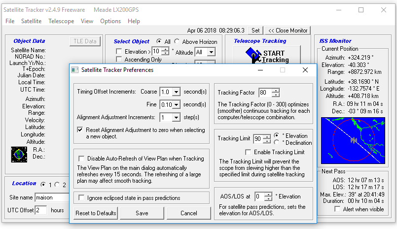

Dans la fenêtre ci-dessous, j'ai augmenté les valeurs de vitesse RA Rate et DEC rate en les passant de 1 à 4
Je n'obtiens rien de mieux.
Faut-il intervenir sur les Satellite Tracker Preferences ?

Bonjour, comme je suis sous Linux je ne connais pas "satelilte tracker", mais le vitesse rate de 1 à 4, ne sert que quand tu utilise les boutons sur la fenêtre de "ascom", donc c'est normal que rien ne change, le problème ne vient pas de là.
Comment "satellite tracker" se connecte à la monture, par ascom, eqmod, autre ?
