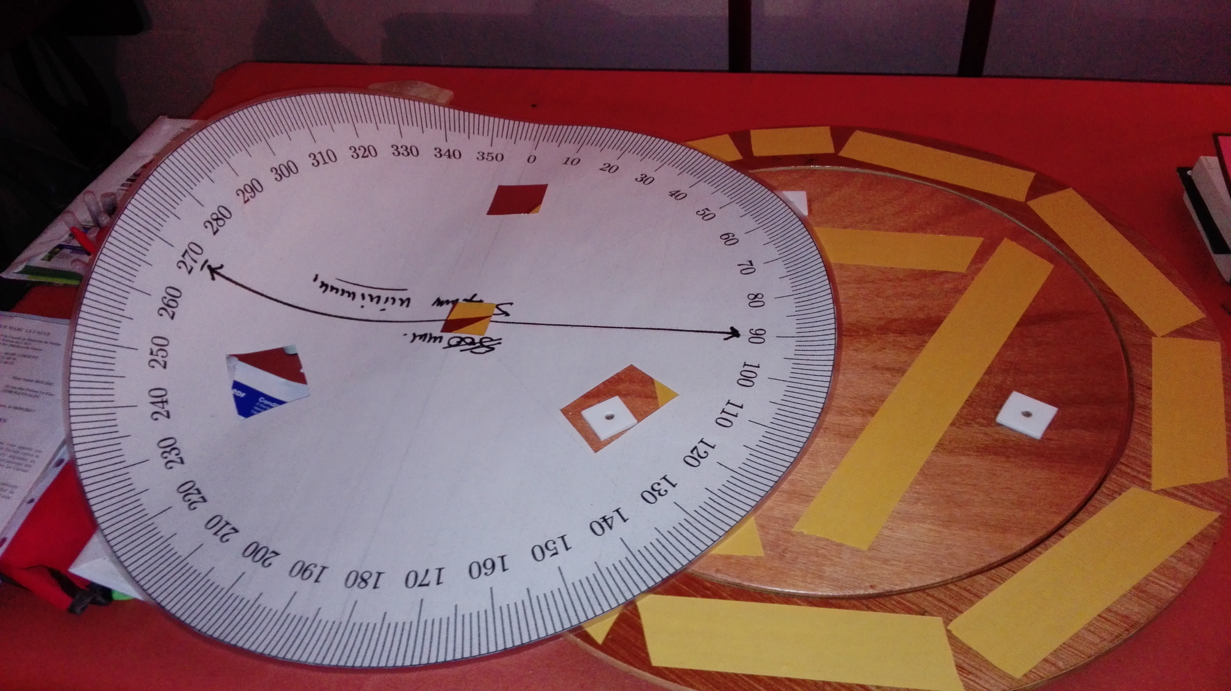

Un petit lien pour les imprimer si tu persistes dans l'idée :  https://www.blocklayer.com/circle-dividereng.aspx

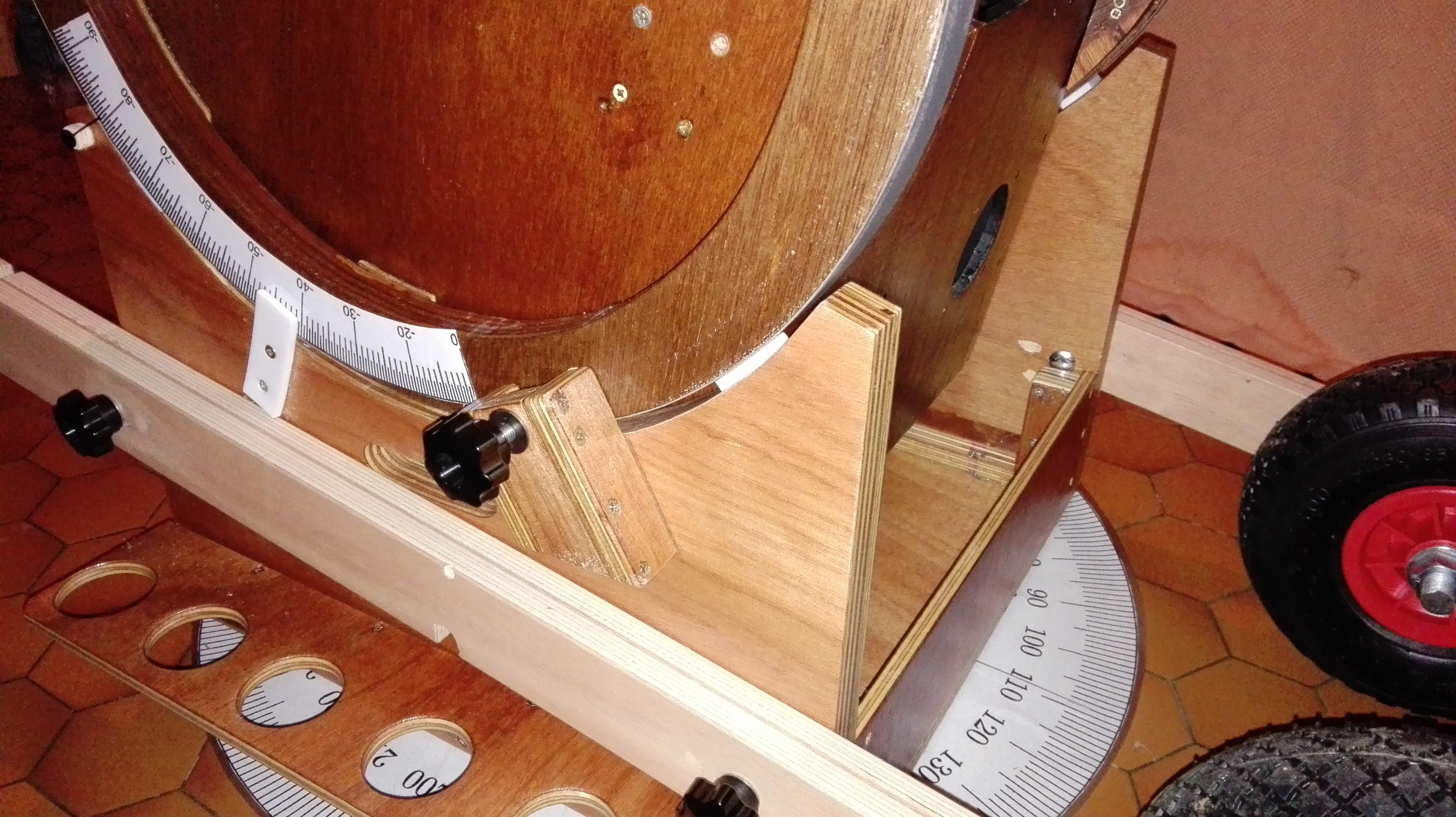

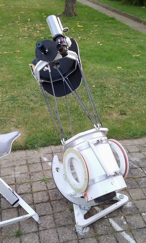

Bonjour Tdm,
un petit bonjour également a Sobiesky et Den(qui m'avait bien aidé pour faire mes cercles de coordonnés;))
Den a dit:
Avec des cercles de coordonnées, tu arrives sur une zone qui ne te dira pas grand chose si tu n'arrives pas à reconnaitre le champ et à y cheminer ensuite et si tu sais faire ça, il sera beaucoup plus simple d'y aller à l'aide de pointeur et chercheur.
J'ai fait des cercles sur ma monture fer à cheval, mais c'est uniquement pour pointer planètes, étoiles et ISS de jour.
Et Den a raison! ça n'est pas si simple que cela de nuit d'utiliser les cercles. Certes, une fois que l'on a compris et expérimenté, ça aide, c'est sympa, mais pas si précis que j'espérais.
Mais, vu le temps pourri que l'on a , je n'ai pas joué beaucoup avec les cercles, je préfère chercher manuellement avec mon Quickfinder Rigel et le Skysafari 5 pro:wub:
Ceci dit, ils vont me servir de jour pour repérer les planètes .
Sur le photos, mes aiguilles de coordonnées sont tellement fines, qu'elles se voient a peine!:confused:
Bon dimanche a tout le monde
