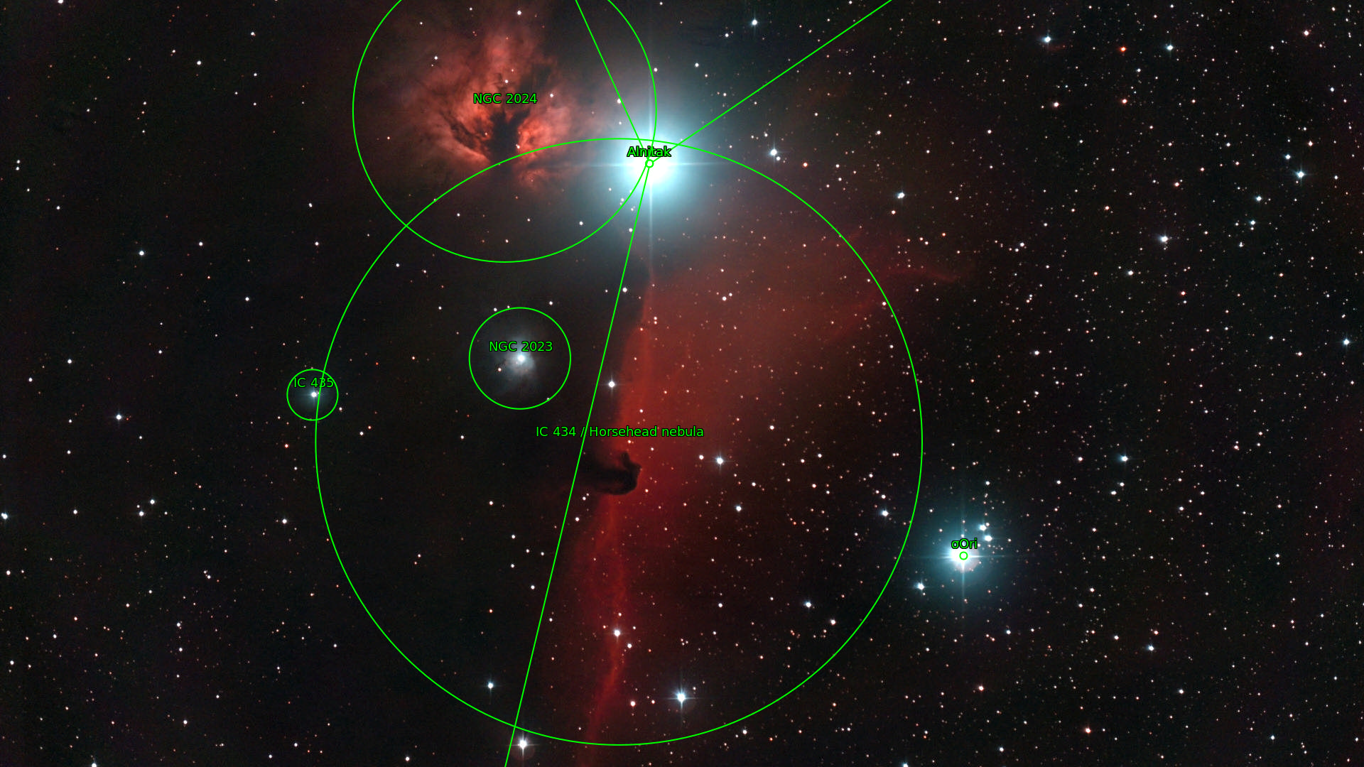

Nous retrouvons donc  :
IC 435 et NGC 2023 (les 2 petites nébuleuses à l'Est de la tête de cheval).
NGC 2024 (la nébuleuse de la flamme)
IC 434 (la nébuleuse de la tête de cheval)

plate solving:
2491086
