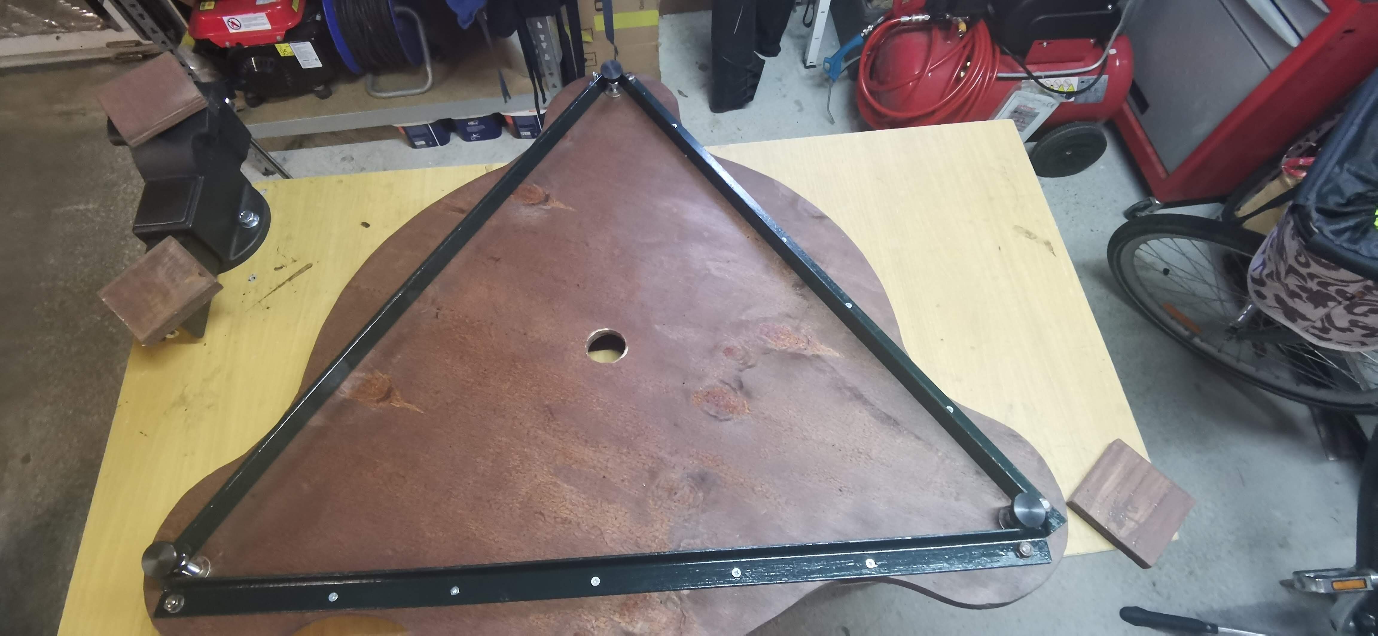

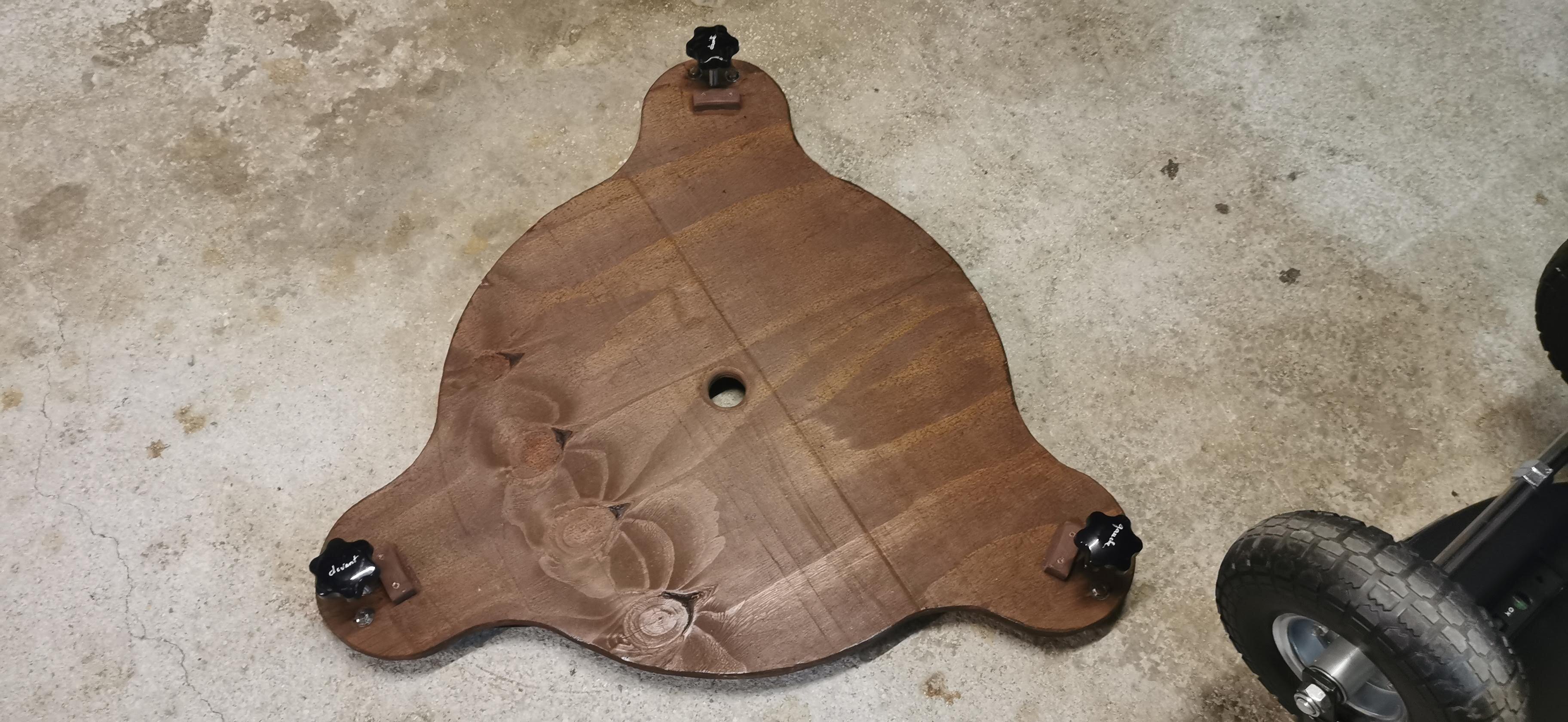

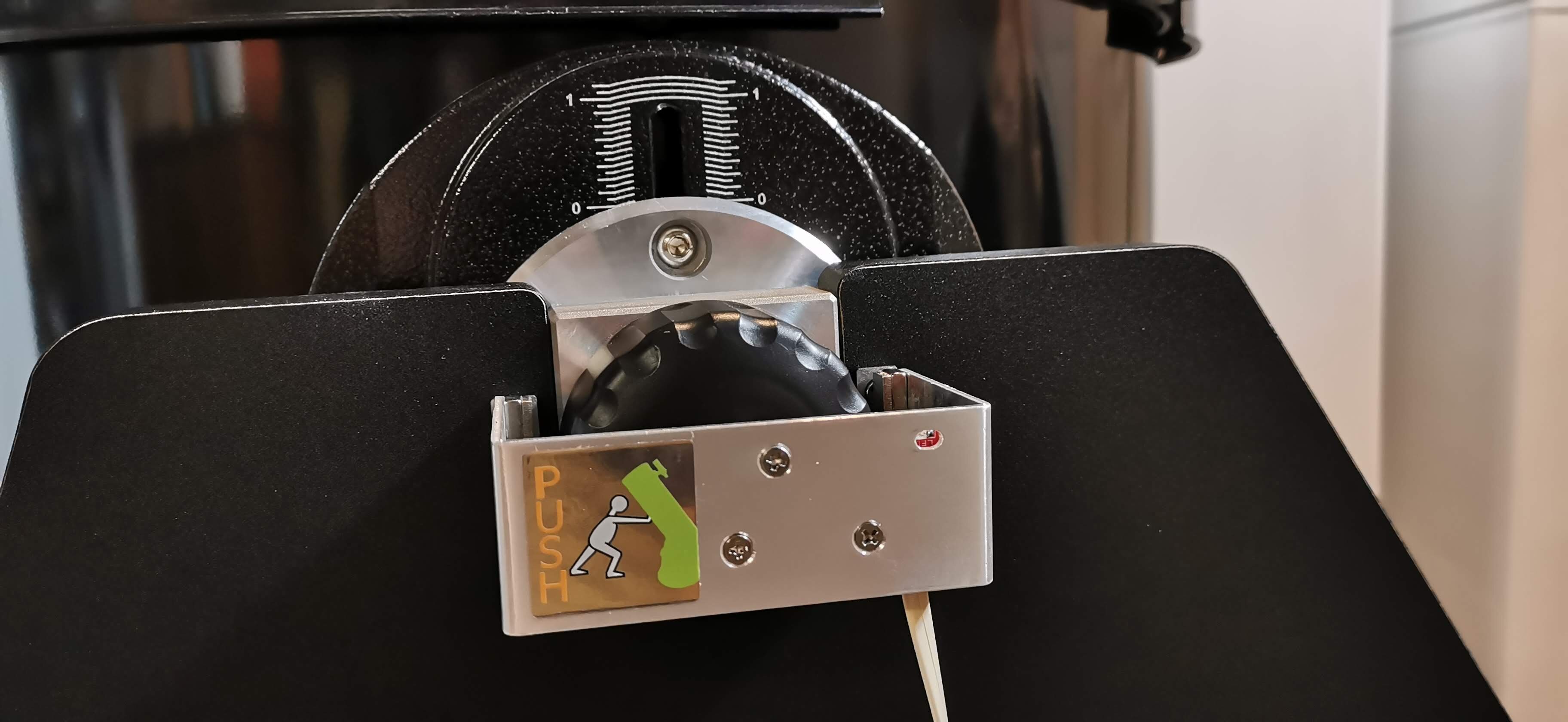

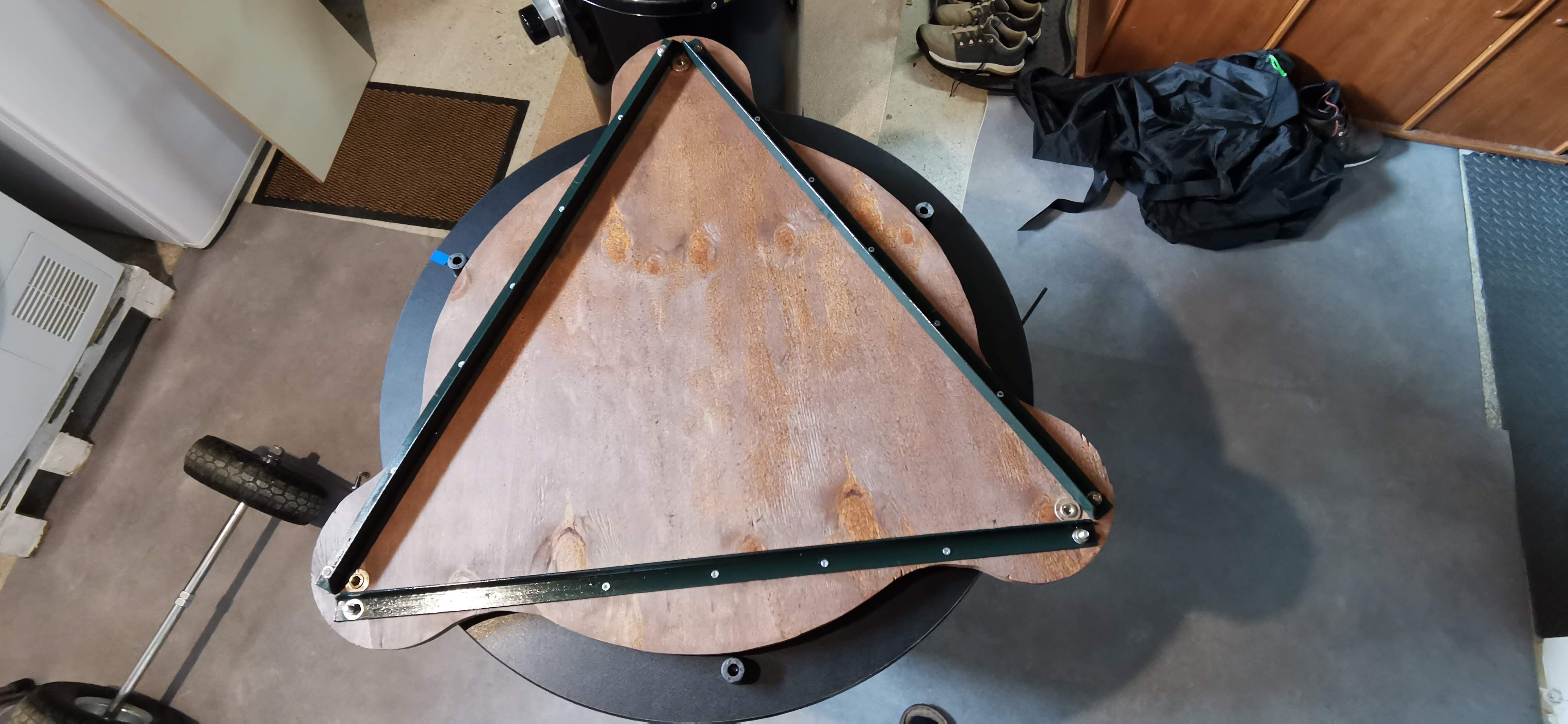

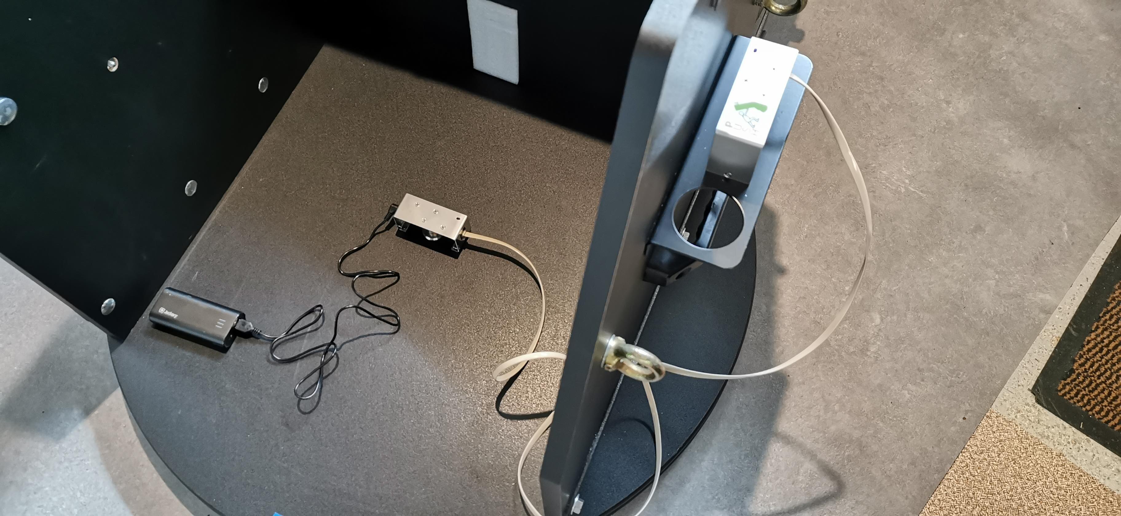

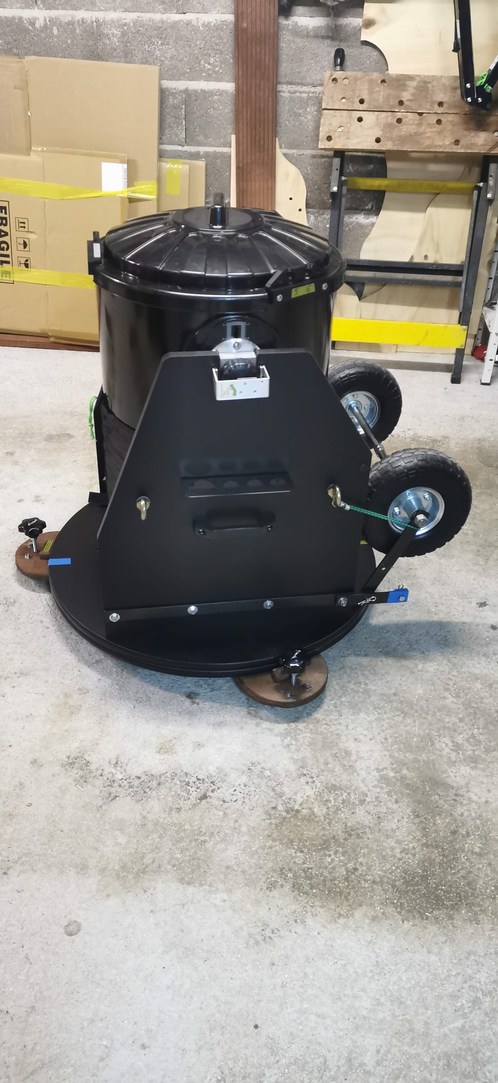

je viens d'installer ce Push to de chez Romer sur mon GSO 16".
J'ai bricolé un support,  sur vérins mécaniques, pour mettre le Dob (65kg) de niveau.
 Il est top, agréablement surpris sur la précision de ce PushTo.
Je n'ai pas eu le problème de coupure de batterie, j'ai utilisé une batterie de téléphone, je laisse la petite led ouverte, nickel.
Il y a plusieurs post ouvert sur ce Push To, vous étonnez pas de voir mon post ailleurs.
Je partage mon installation.
